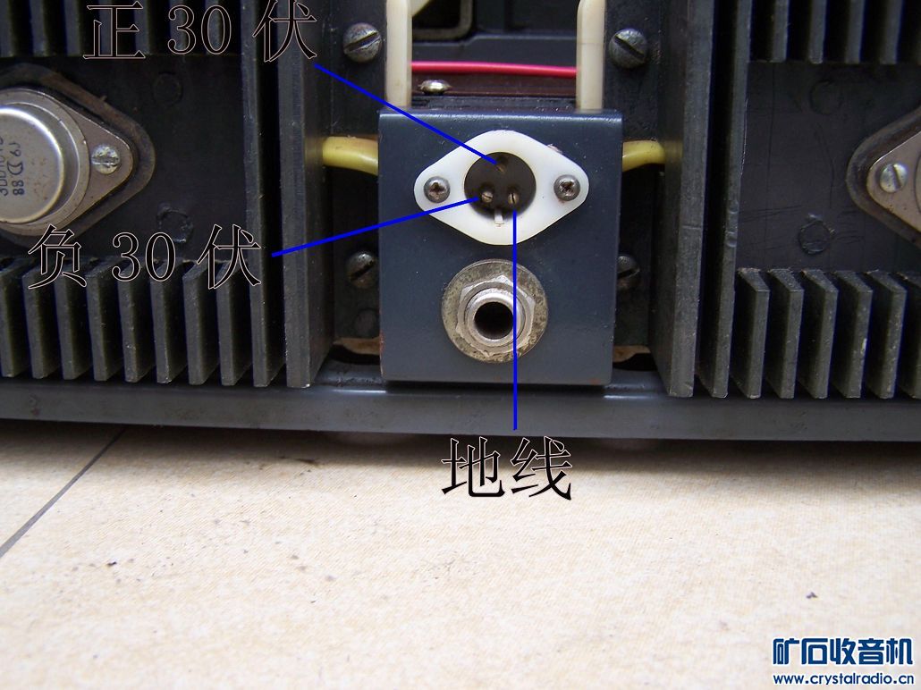

我在正常长江F16-42电影机工作时测出的数据不知对你有没有用?其实铁芯变压器做的电源,线路很简单。
电影机机身上的六芯插座各脚定义:
电影机机身上功放电源三芯插座各脚定义:
补充内容 (2013-10-19 22:15):
测试时电源稳压失效,上图的7伏正常应为4.5伏

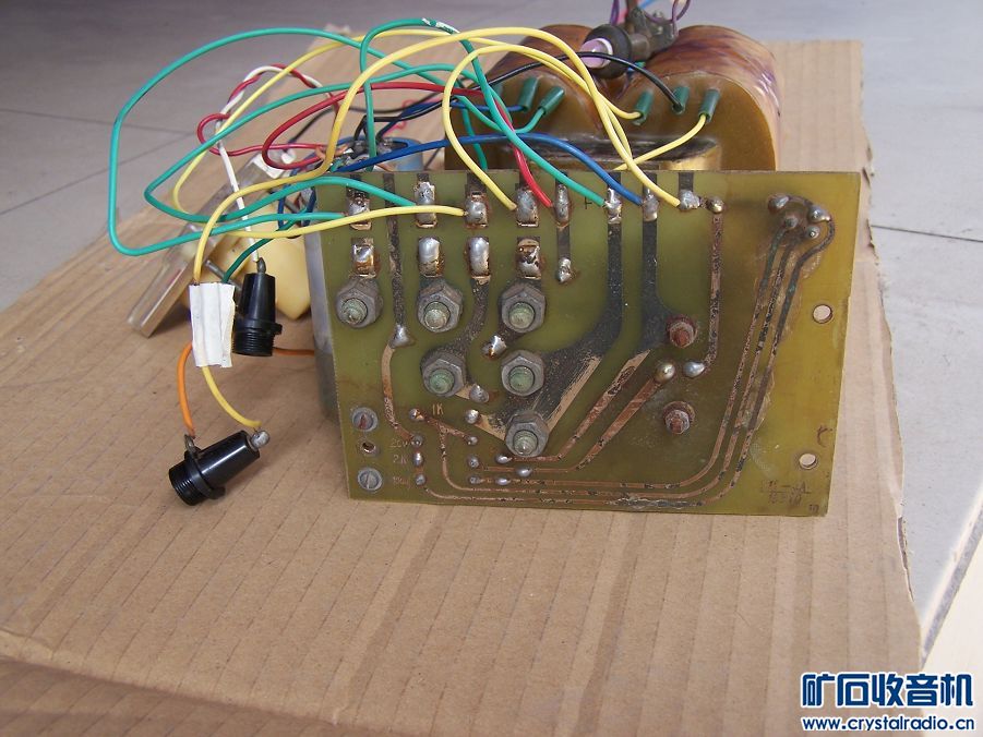

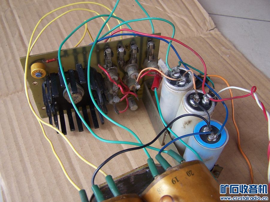

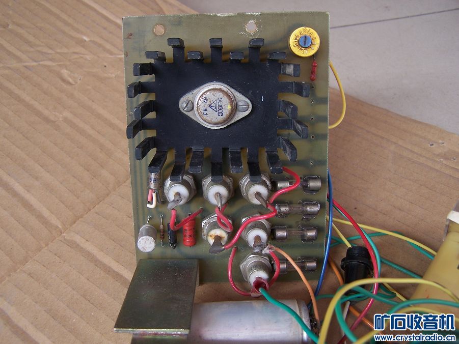

我的电源机壳锈得不成样子,今天把它拆解上漆,顺便拍下照片,以防碰掉那根线后不知接哪根,发上来供需要者参考。

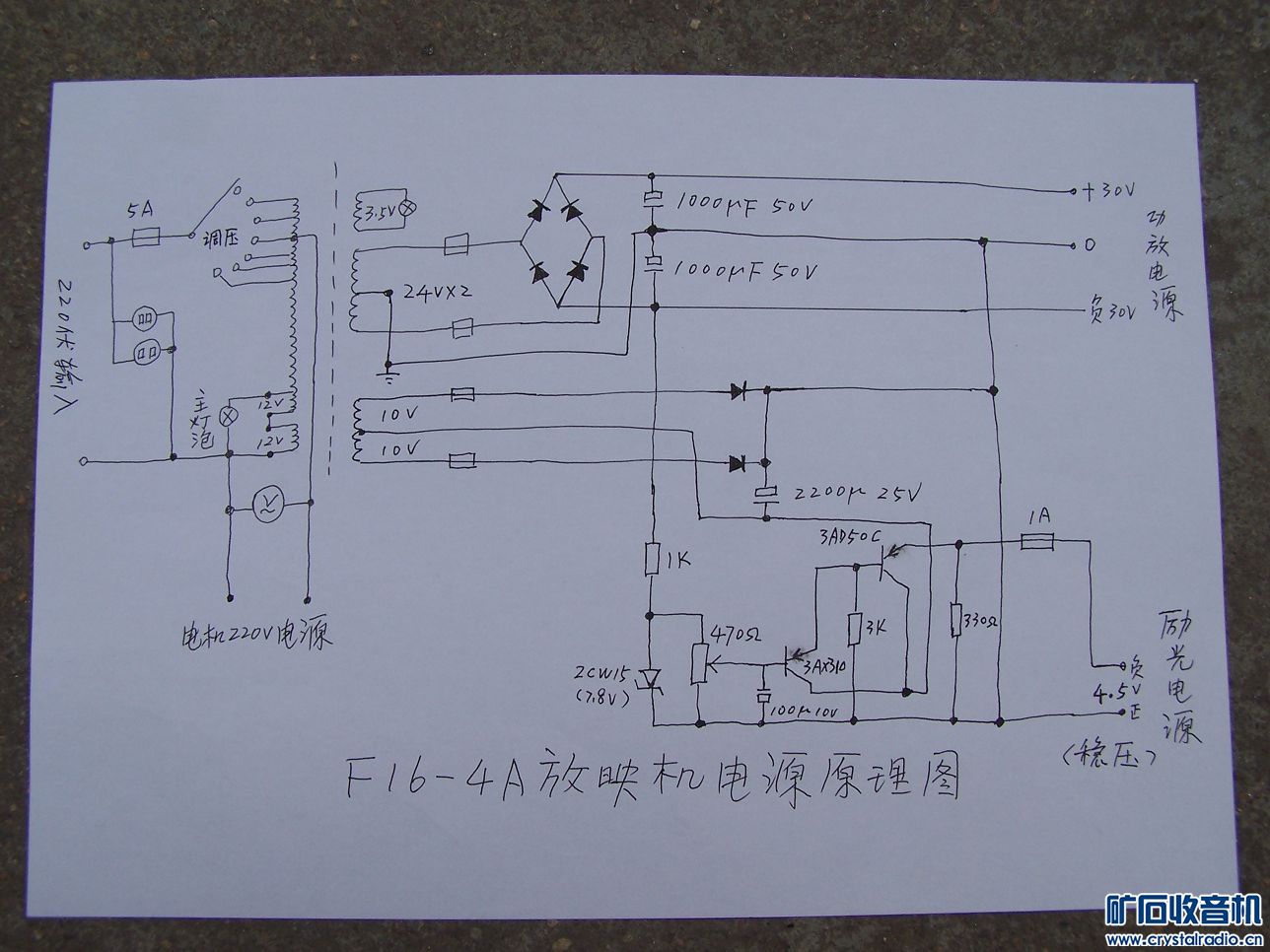

照葫芦画瓢,顺便把它的原理图画下来,供参考,不对也八九不离十了
 楼主| 发表于 2013-10-20 12:53:32 |
楼上的朋友您真是好人,向您和大家学习
 楼主| 发表于 2013-10-20 12:55:12 |
不是只有万能的坛,只有很多非常真诚热情的人啊!
