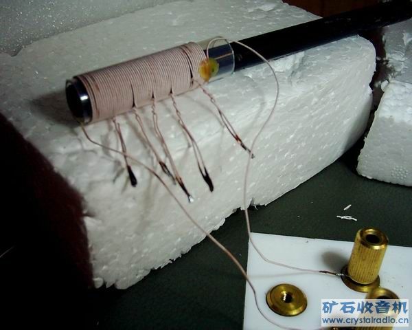

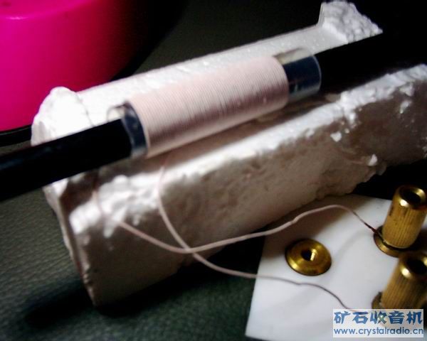

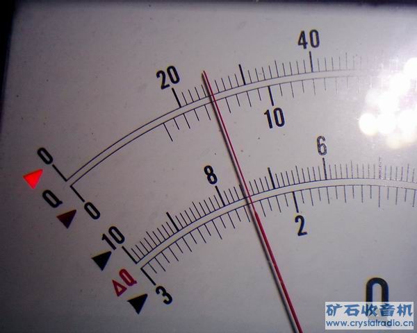

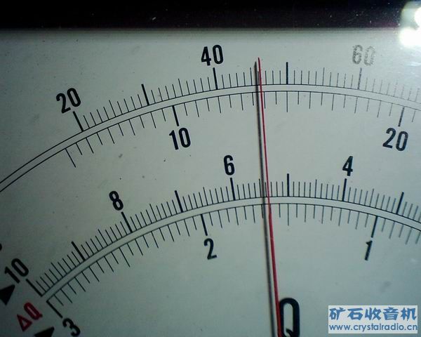

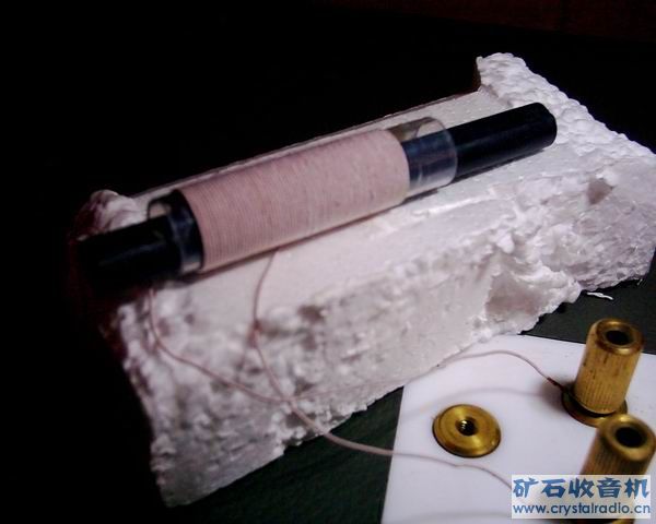

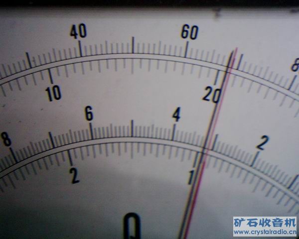

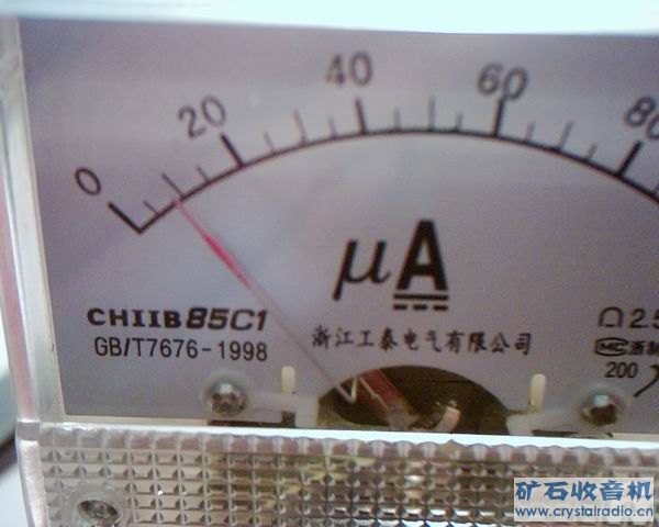

用0.05X60股人造丝包线在5ML注射器上各绕60T,一个不抽头,一个每10T抽一个头,抽头不剪断只上锡,在700K测:不抽头的Q=485,抽头的Q=460,二个线圈上机加天地线接收空载电流相同,在适当抽头处接上二极管电流大增。

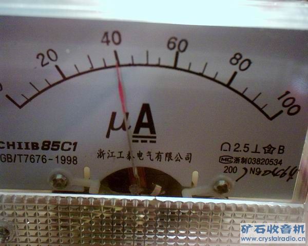

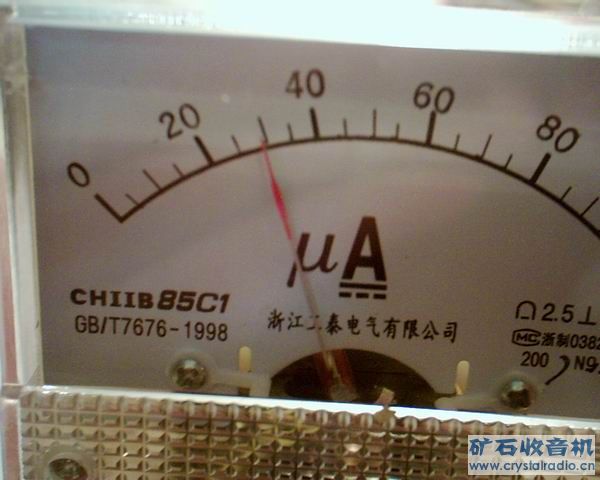

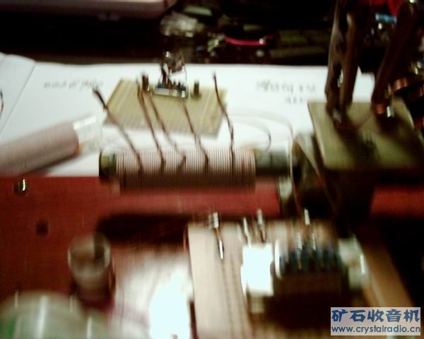

 楼主| 发表于 2008-6-22 09:58:30 | 显示全部楼层
第9图是抽头1,13图是最后靠地端抽头。似乎最中间抽头电流大。

 楼主| 发表于 2008-6-22 14:03:50 | 显示全部楼层
原帖由 hanan 于 2008-6-22 12:37 发表
能不能测量一下磁棒在不同位置时的Q值变化?
线圈在一端时Q值高,越往中间越低,另外磁棒的质量和损耗也影响Q值,您看我这条神奇的磁捧能使Q值从中波磁棒的330升到近700,利害否?

 楼主| 发表于 2008-6-22 19:16:44 | 显示全部楼层
原帖由 泉水叮咚 于 2008-6-22 17:58 发表
是否说明给检波器适当的抽头还是不错的??
适当抽头是不错的,Q降低25却在第三个头有很大收获,另外,当测试频率提高到1M以上,Q值不再降低了,这为大家想抽头又怕降Q提供一个参考,至于线圈处中间电感量增大并不影响Q值,而是越往中间磁棒损耗越大的原故,您看那条低损磁棒,越往中心Q越高。真的反了!
