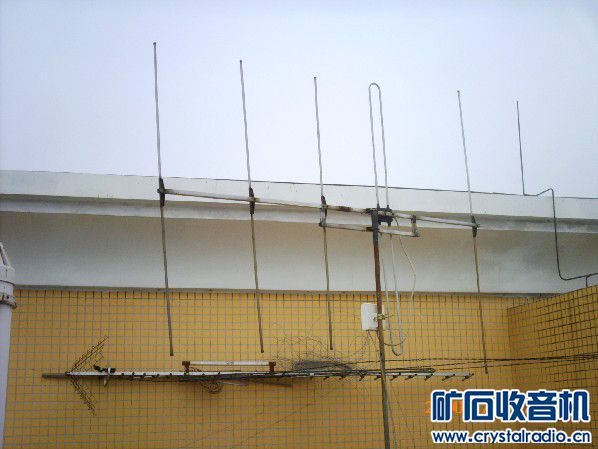

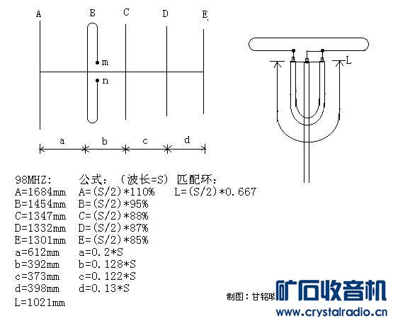

0b141f45a9872238cc4d5df6210883988031f9adfd8595f2a6a6cc3d76d14767cd05b78f4815ad8b.jpg 给你发一个高效专业的FM图纸! 1_30124626.jpg
 楼主| 发表于 2013-8-3 05:30:35 | 显示全部楼层
谢谢麻糖老师
发表于 2013-8-3 22:24:36 | 显示全部楼层
6楼你的天线旁边是避雷针不是,这个高度很有些找雷劈的味道啊,^_^
谢谢  6楼的资料
发表于 2013-8-4 07:04:59 | 显示全部楼层
谢谢  6楼的资料
是的,一般楼房自带避雷针的,有效范围是45度角左右!一般情况下!天线越高,效果越好!

天线是一个比接收机还复杂的问题,建议好好找本书学习。各个波段有不同的天线。
发表于 2014-4-13 19:39:09 | 显示全部楼层
麻糖 发表于 2013-8-3 05:26
给你发一个高效专业的FM图纸!
这个八木帅爆了,效果坑定不一般啊————学习收藏,留着以后做
