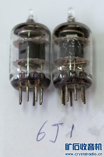

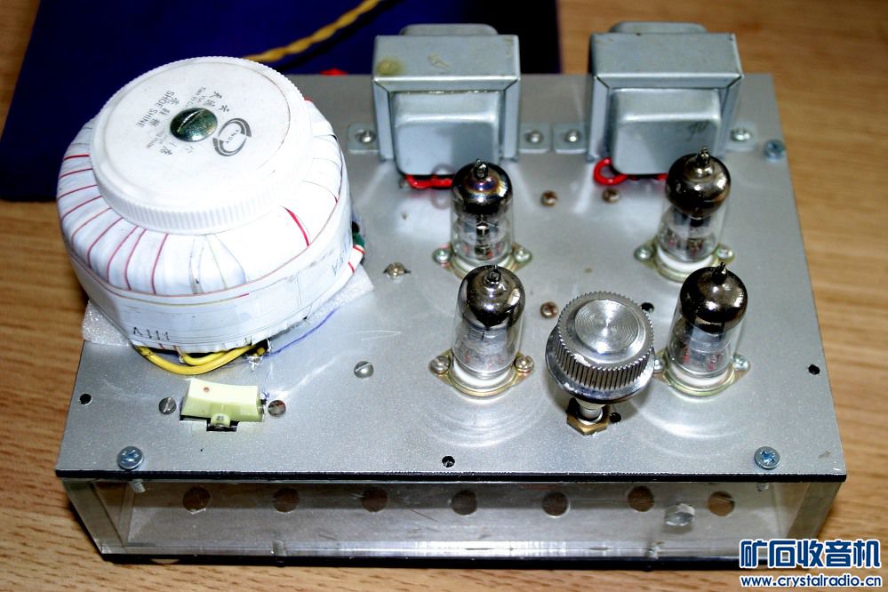

本人于2012年夏天做了台“4管”6J1小胆机,并以题为“凑个热闹——6J1小胆放”发到坛里。前段时间于空闲又用手里有的、管脚相同的6J3、6J4、6J5和6K4、6AK6、6AU6这几只管作为后级功率管,试验性地互换着玩,结果觉得很有意思。在此把玩这些小胆的休会和一些感想发上来,供想玩6J系列小胆的坛友互相交流学习。

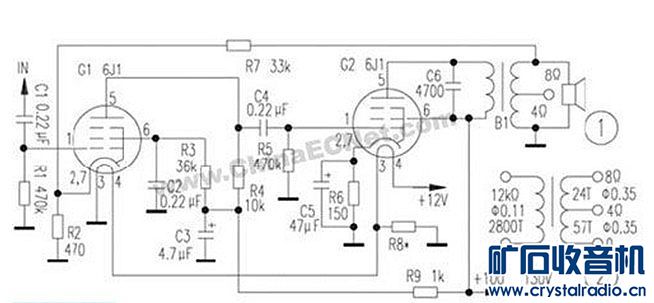

1、原电路图和原机样子。
2、把玩的前提:前级电路不变,用管为6J1。只换后级功率管。
3、原电路图不变的情况下:

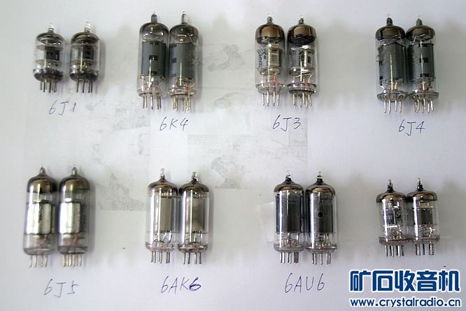

A、用6K4插上,会响,但功率和听感与用6J1基本相同(仅从听音上,没有用仪器测)。原装机时用的就是这两只管子,因这两管不是同类管,所以6K4没细调,有兴致的朋友们可慢慢调整看看效果。主要调试和比较本人手里有的6J3、6J4、6J5和6AK6、6AU6两只洋管。
B、换上6J4,会响,但已明显失真没有运用的价值。从6J1和6J4的内部图看,6J1管的2脚第三栅与7脚阴极在内部就是相连接的,用表量也是相通的。而6J4同为一个系列的五极管,其第2脚第三栅在内部与第7脚阴极是分开的。实际上在所玩的这些小管中,我用表量时,6J1、6J3两管子的2、7脚相通,其他的几只都是不通的。看来主要是工作点不正确所至。
C、换上6J3和6J5后已失真得基本不工作,而6J3和6J5两管按资料上介绍,都是高频小功率放大,但这两管是这个系列中不同功率的两只束射四极管,其他的J1、J2、J4三只都同是小七脚管中的五极管,其中J2管的2、7脚在内部电极上刚好与J1、J4相反。而在大家非常熟知的,专用于音频功率放大的6P1、6P6P、6P3P不正是束射四极管吗。因此,6J3和6J5这两管也是试验、调整和把玩的重点。
D、当换上6AK6、6AU6两个洋管时的情况与6J3和6J5基本相同。
4、改变后级电路就能让他们很好地工作。
改动很简单:改接一根线、调整一只元件就行。
原电路图后级功率管的2、7脚是以6J1设计,两脚都是并在一起连接阴极电阻、电容到地,改动时,7脚不动,把2脚断开后接地就好了。接下来的工作就是根据不同管子,调整不同阻值的阴极电阻以适应不同的工作点要求,以得到最佳的听音要求。实际上调整阴极电阻的阻值大小,就是在调整后级功率管的栅负压和屏极电流的大小。我在试验的过程中,因为仅只是“把玩”,没有用电表仪器,仅从“听音”上,来调整用不同管子时的阴极电阻值大小,因为手里的管子大多是老、旧管,且制造年代和生产厂家、各管的使用时间、内阻等参数都不竟相同,所以用仪器来调整时,就如同十只手指参差不齐也是不好比较的。
5、说说在用各管时调整阴极电阻值大小的感受:
因6J1功率小,就让它专心地做好前级放大工作,而不再勉为其难地充当功率放大了。

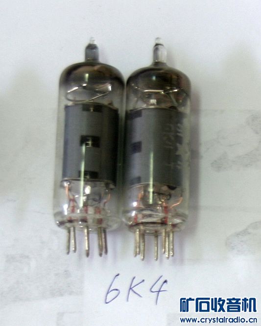

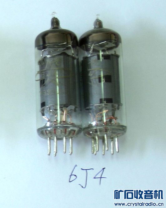

一、6J4,改接电路后,按原电路150欧的阻值插上6J4后,可以工作,但听音不佳。当把阴极电阻加大到220欧时,6J4明显失真,声音发紧,声场变窄。当减小到120欧时,声频改善明显。继续减小到68欧时,6J4的胆味就出来了。而6K4的阴极阻值在150至200欧之间感觉较好。
二、6J5,改接电路后,按原电路150欧的阻值插上6J5后,音量大增,但听音不佳。6J5在这几只同类管中的屏耗功率最大,而跨导也是最高的一只管。当然6J9跨导更高,但6J9是九脚管,不在比较之列。当把阴极阻值增大到220欧时,6J5已经表现出十分的“烦燥”了,说明不能大于150欧,当大胆地减小到68欧时,6J5又表现得有些音轻、软弱没力气,当调整至120欧时,就进入了较佳的听音区了,感觉这时的胆味最好。

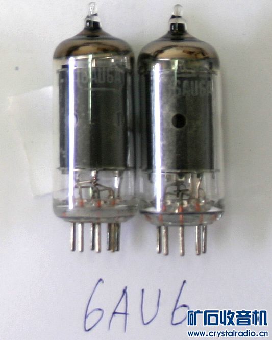

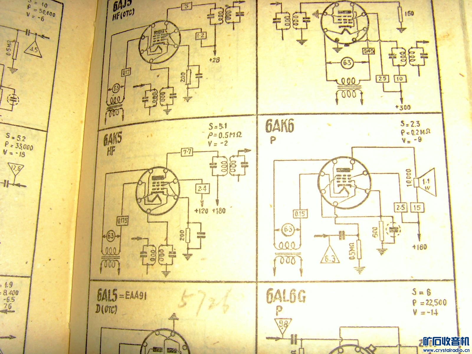

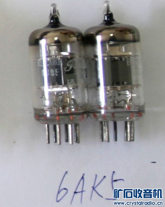

三、6J3、6AK6、6AU6这三只,在试验6J5时就连带一同互换了,感觉是6J3在150欧的阴阻时较好。而6AK6这洋管适应能力较强,阴极阻值在100至150欧之间工作时的表现都很好,本人“木耳”,在这个阴极阻值区间听不出太大差别,感觉都很好,听感也是这些胆管中最好的。据6AK6的资料介绍,本身就是低压音频小功率专用管。至于6AU6用于此处的表现一般,与6J4相仿,但用作功率放大感觉还不及6J4。

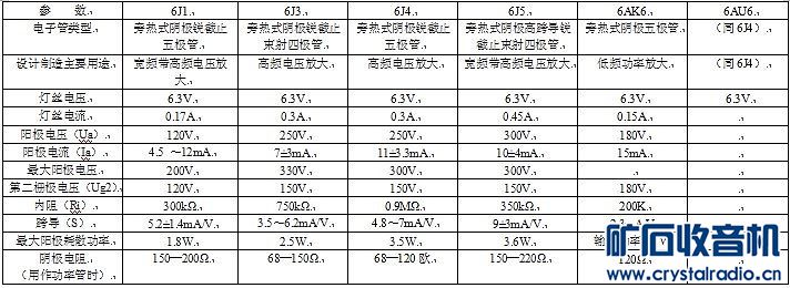

四、下面是本人集相关资料,对这些管子的常用技术指标列表对比于下,供坛友们参考:
参    数        6J1        6J3        6J4        6J5        6AK6        6AU6
电子管类型        旁热式阴极锐截止五极管        旁热式阴极锐截止束射四极管        旁热式阴极锐截止五极管        旁热式阴极高跨导锐截止束射四极管        旁热式阴极五极管        (同6J4)
设计制造主要用途        宽频带高频电压放大        高频电压放大        高频电压放大        宽频带高频电压放大        低频功率放大        (同6J4)
灯丝电压        6.3V        6.3V        6.3V        6.3V        6.3V        6.3V
灯丝电流        0.17A        0.3A        0.3A        0.45A        0.15A
阳极电压(Ua)        120V        250V        250V        300V        180V
阳极电流(Ia)        4.5 ~12mA        7±3mA        11±3.3mA        10±4mA        15mA
最大阳极电压        200V        330V        300V        300V
第二栅极电压(Ug2)        120V        150V        150V        150V        180V
内阻(Ri)        300kΩ        750kΩ        0.9MΩ        350kΩ        200K
跨导(S)        5.2±1.4mA/V        3.5~6.2mA/V        4.8~7mA/V        9±3mA/V        2.3mA/V
最大阳极耗散功率        1.8W        2.5W        3.5W        3.6W        输出功率1.1W
阴极电阻
(用作功率管时)        150—200Ω        68—150Ω        68—120欧        150—220Ω        120Ω
    从这些试验性的把玩中,是否可以得到一个启示:单端胆机功率管的阴极阻值不同,能使音质变化,那对于6P1、6P14、6P6P、6P3P这些胆机,是否也可根据不同管子的使用情况对阴极电阻值的大小来作适当调整?当然不能一概而论,我想这和电子管的新旧老化程度、不同厂家生产的产品、不同时期生产的产品等因素都有关,只能针对坛友各自手中的管子和实际装机过程慢慢调整把玩吧。

回白居不易,我用的输出变压器是从求事那里买的,初级阻抗10K,我觉这几只管子都能在这个负载下工作。
上面的那个对比表不会传,现做成图片传上来,要好看些。
