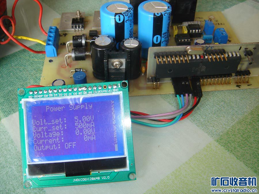

先制作控制部分,没有按书上单做控制面板

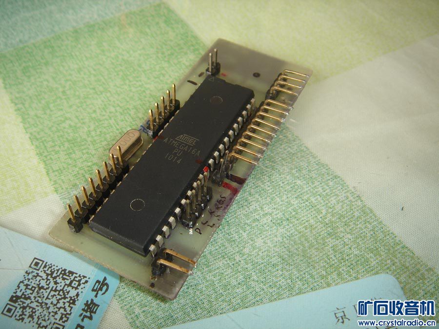

做了一个ATMega16最小系统板,把需要的接口引出
接上LCD,刷入程序,液晶点亮了,控制系统工作正常

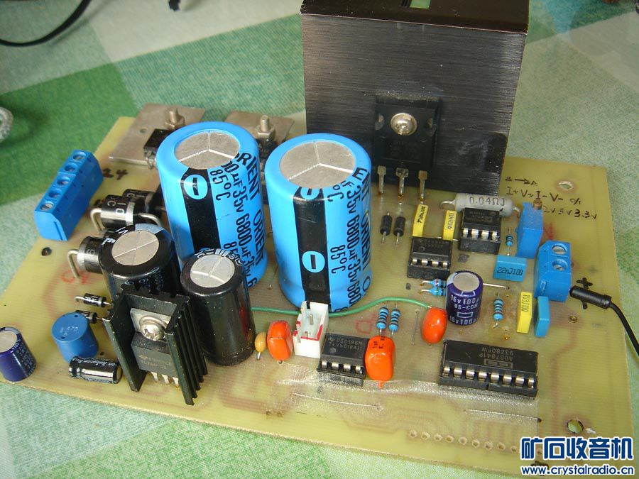

这是做好的电源部分
设计用的是高精度运放OPA2277
但是手头上没有,所以先临时用常见的NE5532代替
散热器随便抓了一个P3的散热器做调试
调整管用的IRFP140,可以承受150W的散耗功率,用在这里很合适
焊上控制板
控制板细节,插着杜邦线的是液晶接口
上面两个没用的,左边是接键盘的
右边那5根针是预留的下载线接口,方便软件更新
ADC、DAC、主运放NE5532还有仪表放大器AD620用作电流采样信号放大

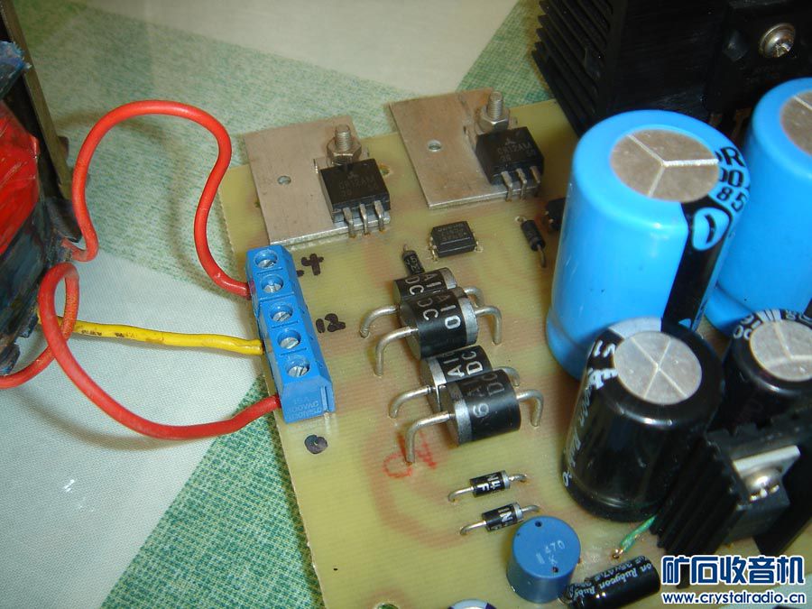

这边是整流部分
电源最大输出4A,整流管用的是常见的6A10
上面还有两个CR12AM单向可控硅用做输入电压切换
具体原理是当输出电压大于8V时,MCU输出信号使可控硅导通
两个可控硅作为桥式整流的两个臂将变压器24V绕组接入电路
当输出电压小于8V时,可控硅不导通
变压器12V抽头通过6A10组成的全桥为电路供电
这样就避免了输出低电压大电流时调整管功耗过大
组装好的电源,还差一个键盘没有装】

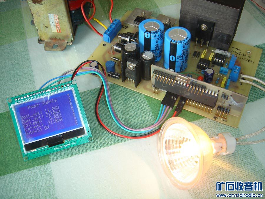

通电试机,液晶从上至下分别为:设置电压、设置电流、输出电压、输出电流、输出状态
可以看出,目前电源处于关闭状态,设置电压5V,电流500mA,输出全部为0
这是可以调到的最大输出
20V 4A

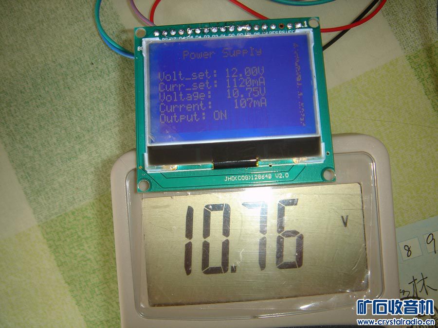

电压调到12V,接了一个12V 35W的射灯
因为变压器容量太小,所以没法满负荷试机

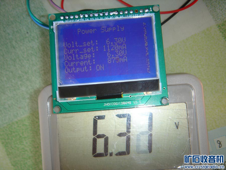

可以看出,电源进入了恒流模式,电压掉到8.55V,但是电流和设置电流一样
电源的显示精度还是可以的,这里输出电压显示其实
就是利用ADC采样,通过液晶屏显示出来
说白了就是一个电压表

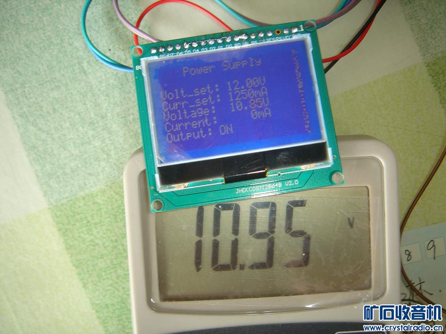

但是,由于手上没有REF191,所以DAC的基准就不准了
可以看出,设置电压和输出电压是有差别的

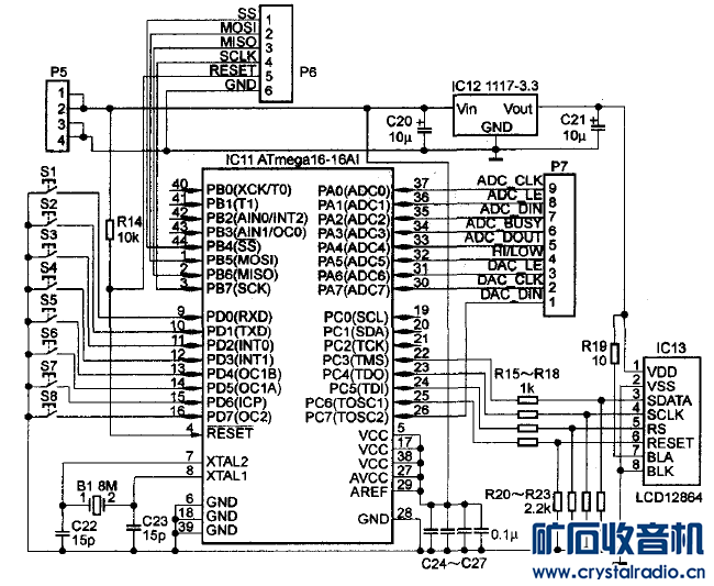

最后是电路图

用开关电源代替变压器效率会不会更高点?

用开关电源代替变压器,效率还是提高不了多少。这个质量好的变压器效率也有85%以上,开关电源一般也就90%左右。要想提高效率,就必须把这个传统的降压型的稳压电路改成开关式稳压电路或DC-DC变换器,这样就可以在稳压部分提高20%左右的效率。其实这个电路已经考虑到效率问题了,用了一个可控硅切换输入电压,在12/24v之间切换
