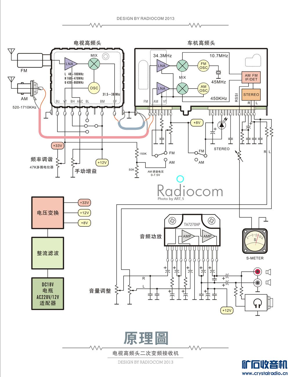

装潢设计和无线电似乎挨不着边,
这两样到我这儿就能捏一块儿了,
我是爱好无线电的装潢设计师。
天热!绘图解闷,画一幅另类的收音机电路图,娱人娱己。
★ 纸上谈兵 ★ 精心绘制另类“电视高频头收音机电路图”
“不玩无线电的设计师不是好厨师”!

楼主画的图真漂亮,艺术品
这是用什么软件画的?

东东师弟 发表于 2013-7-31 05:25
楼主画的图真漂亮,艺术品
图是用 CorelDRAW 画的,

楼主的图画得太漂亮了  我手上有一个米兹米的高频头 不知能和LA1781高频头搭配吗?
这款米兹米貌似I2C总线的高频头,无论哪款电视高频头,中频信号都是一样的,就是调谐、切换频段的方式不同,做接收机都可以。
另外你手里的LA1781高频头性能应该不错,舍得改频吗,呵呵
