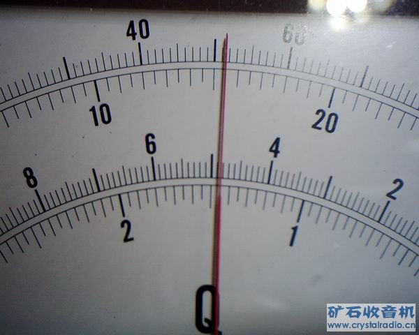

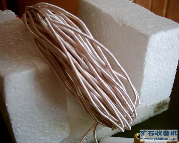

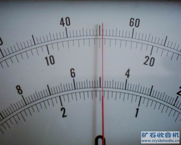

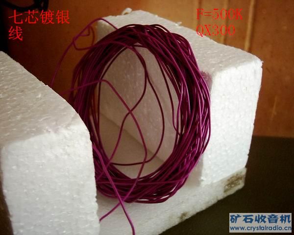

要作高Q线圈,线材很重要,现在有几种线按平常保存成线卷测Q值,由于电感较大,在500K测,七芯、0.1X320在Q=300档测,0.04X660在Q=1000档(因为巳超300)。Q值接近600,起步己很高了!

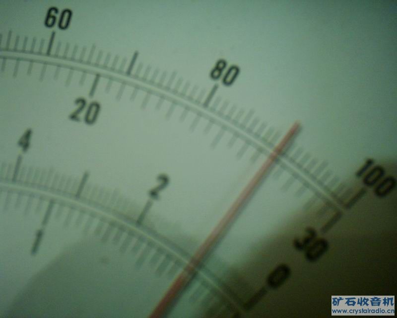

在没有Q表时,看到各种书上介绍Q值多少多少,看到高效矿机的线圈又是粗铜线、空芯、间绕、酒精虫胶、酚醛胶纸板、、、、、等等,Q=545,于是拼命地不惜代价地DIY一个Q表,怎么制造的线圈也只是300而巳,现在终于有一台HP4342A真Q表,经一段玩后才知道我们以往做的线圈之所以提不高Q值原因是:我们只注意外形、比例等,没作各种线材的试验,您看0.04X660线就放在那里巳经比千辛万苦作出Q=545高了。七芯镀银线和昴贵的0.1X320股线却相差不远,现在,一个用0.05X60股线做一个五分硬币大小的蜂房线圈加磁棒Q值巳到510了,如加低损耗磁棒已达800。节约了多少材料!

用一段供水管(聚乙烯)直径11CM,将这段0.04X660线平绕上去,700K测Q=900。
