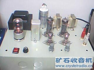

手头有好几只6j1管子,一直想试试他的效果,所以做了这个6j1-6p1单端
    整机都是很普通的元件,老南京收音机的电源牛,输出用的是6w线间变压器,电感用philips的18w日光灯镇流器,效果很好
    高压电源部分原来考虑变压器容量小,就用晶体管整流加自动延时电路,后来看太麻烦了,就改用了4007*2+6z5缓冲 ,还好变压器发热不是很严重,没事
    这台机机焊完后顺利出声,因为是小功率机,低音不是太厚,但高音很亮,估计是6j1的作用吧。听古筝之类音乐很好,用来做电脑的功放还是很好的

6Z5快坏了!

原帖由 yhan7741 于 2008-6-20 15:39 发表
6Z5快坏了!
我也怀疑6z5会顶不住,不过机机做好有一个月了,平均每天开机八小时,还没坏
   坏了就换,反正不贵,哈哈
   (前面有两只4007二极管的)
发表于 2008-6-20 19:33:31 | 显示全部楼层
可能是线间变压器初级电感量小了造成低音单薄。

原帖由 岁月留声机 于 2008-6-20 19:33 发表
应该是这个原因,没办法,穷人发烧图个便宜!
不过这个线间变压器质量不错,不是便宜的低档品,是我在单位的有线广播上拆的,这个广播系统从主机到喇叭都是日本的,牌子是TOA,不过我也没听说过,呵呵

线间变压器没有空气隙吧?会有大的失真
 楼主| 发表于 2008-6-28 10:36:41 | 显示全部楼层
原帖由 liukangb 于 2008-6-23 21:35 发表
线间变压器没有空气隙吧?会有大的失真
可以把他的铁心顺插呀,很简单的
