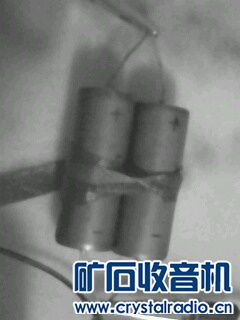

 楼主| 发表于 2013-7-30 11:00:38 |
上面二个是耦合、竖立的是滤波。毛子的产品----油浸电容,拿手上感觉很重,不像一般的电容轻飘飘的。新油浸电容必须要加交流与直流煲,否则体现不出来效果。随便找了几个电阻、电容、二极管做了一个电路,正在煲耦合电容,需要煲72小时。用来代替胆机前后级间的红威马耦合电容。毛子的东西虽然外表粗糙无卖相,但质量很过硬。

為何照片老是黑白色的?
 楼主| 发表于 2013-7-30 17:34:32 |
手机130W像素,太差了。数码像机娃娃拿去了。
