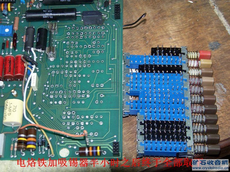

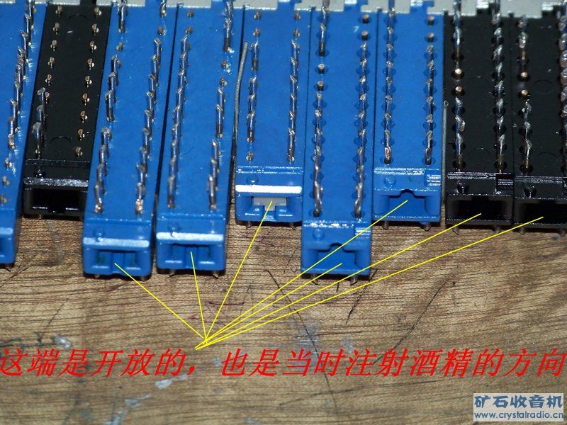

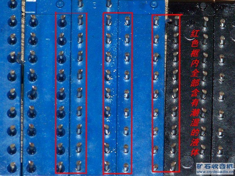

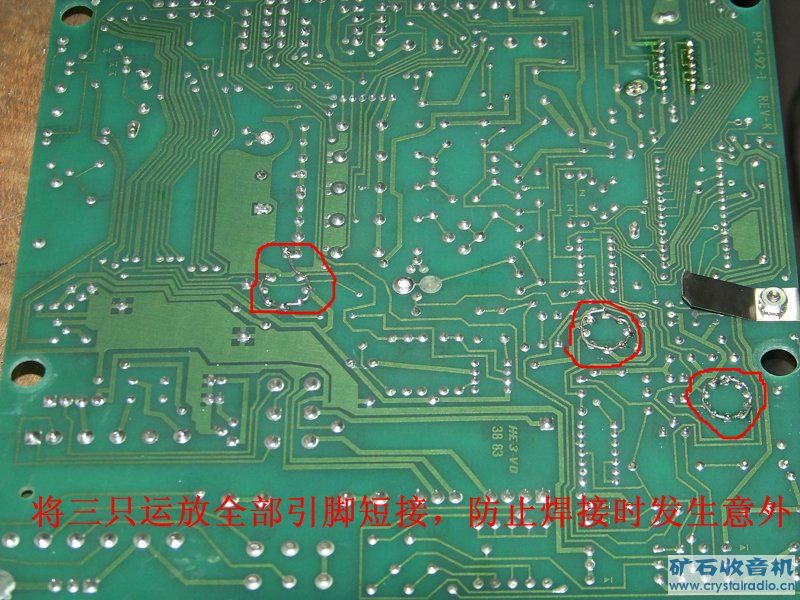

我的吉时利179A档位开关因为注射酒精清洗不当发生漏电,严重影响了精度,昨天虽然有所好转,但今早测量反应又几乎变成原样,数字稳定准确大概要半小时,于是一不做二不休,刚刚终于拆下了开关,比想象的容易很多,半小时完成!由图中可见,确实漏电了,现在的问题是用什么材料清洗?请各位专家指点一二!

考虑的挺周到的,但短接运放和最后短开运放的焊接也更容易损坏运放。其实运放很皮实的,只要烙铁接地就没事,实在要短接可以在正面缠绕细铜丝。
可惜开关是密封的,这样清洗可能不彻底。我以为开关内部也暴露了呢。
 楼主| 发表于 2008-6-17 13:20:53 |
原帖由 lymex 于 2008-6-17 12:43 发表
开关不是密封的,当时注射酒精的时候是从黄色线这一端注进去的,可以看见里面的定片!

 楼主| 发表于 2008-6-18 14:19:32 |
感谢大家这么热心,我还没有拆开,也不敢拆了! 正准备用其他东西洗一下,我这个好象不是水份,有点粘稠!
发表于 2008-6-18 14:32:48 |
用超声波清洗机加洗板水。
发表于 2008-6-18 14:56:14 |
唉,估计是酒精将里面的灰尘凝固了,麻烦~~
超声波也没有,密封的!既然卸下来了,也只有继续用高纯度酒精继续冲洗!
我是这么想象的,一间房子原本有灰尘但是干燥,人走过沾点灰拍拍也就没事了,您偏偏要洒几滴水
 楼主| 发表于 2008-6-18 18:33:14 |
原帖由 1820 于 2008-6-18 14:56 发表
我是这么想象的,一间房子原本有灰尘但是干燥,人走过沾点灰拍拍也就没事了,您偏偏要洒 ...
您想象的有道理!昨天在淘宝和几个搞数字表的人聊,有人说95%的酒精里面那5%根据需要会是不同物质,有时侯是蓖麻油,汗!
