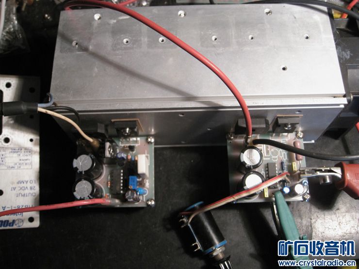

起因设计了一款lm723的小稳压电源板,起初调试完的时候发现输出电压跳变漂移有些大,根据以往做电源的经验,这有点不太正常,因手头用的是廉价数字表首先对比了手头使用的电源,排除万用表的问题,接下来剩下3个可能,1是电路设计有问题,造成电路自激或不稳定,2是电路中存在质量比较差的元器件,3新器件上点需要老化过程,由于是新设计的电路,心里真没普是哪出的问题,多年已不鼓捣电子电路手头的2台示波器早也已出手故也没法测试电路是否稳定,只好采用维修最基本的方法排除法,先通电一晚上让元器件老化一下,早上起来发现输出电压飘升了150多mv,断电1小时,重新加电发现电压又开始飘升,可以排除器件老化问题,重新用进口原件焊接了一块只保留了基本稳压功能的板子,上电测试正常,3位半测试不出电压变动,效果不错,怀疑是自己后附加的电路问题,然后把先前出问题的板子附加电路拆除,上电情况依旧,显然也不是附加电路问题,问题就缩小到了lm723和外围分压电阻身上,2快板用的是同一批lm723并且购买渠道能确保品质,估计lm723有问题的几率也不大,先测试一下,发现723输出基准稳定,但是电阻分压给放大器比较端的电压却是变动的,这里分压电阻是用的一国产杂牌金属膜,本来为了确保电源板品质都是采购的高品质器件,电阻都是用的国内718厂5次老化精密金属膜电阻,但是漏购了一个阻值,就找了杂牌应急,难道杂牌器件真这么不靠谱?用进口电阻换下后测试电压正常,不由心中泛起无限感慨....事实上本人一直对稳压精度不太感冒,因为一般电路稳压都能满足需要,突发好奇心,想看看lm723最好能做出啥指标,由于手头没高位表,于是论坛淘宝溜了一圈,hp3468a5位半表就买了回来。
这是测试的俩主角
最初问题时维修平台
这个是正式测试的平台,只保留了稳压的基本电路,为了降低外围原件造成的影响都选用了高品质器件,hp3468精度还没效,但已测试过稳定性,并且连续开机24小时可以近似当作标准

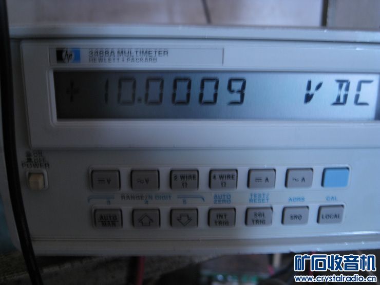

首先是空载电压稳定度,这个受温度有一定的影响,由于是宽压可调发现即使多圈电位器也很难调整到整数电压,下边是塑封723的上电设定电压
有于是使用的新器件刚上电工作准备10分钟后记录电压值参考对比,但是大约到9分的时候电压正好飘到10v正于是开始记录
半小时后的电压
测试的时候天气不好正直过中午,大概40多分钟的时候电压后两位飘到13开始回落,估计是因为此时天气变阴,能感觉到有凉风吹进屋,到一小时时回落到08,图片拍的太多可能误删了找不到了

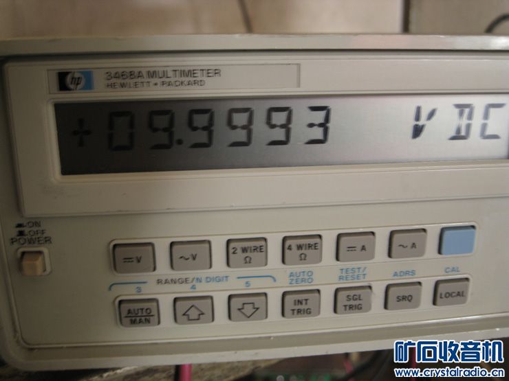

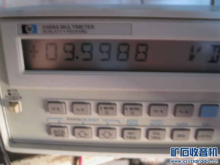

测金封723时为了少受温度影响测试时关好门窗,这时金封723的上电设置电压,723使用的是旧件已不需老化,实测也更稳定
9分种后电压
半小时后电压
一小时后电压还是9.9992v,器件变动比较缓慢只是介于2-3的时候跳变频繁一些
下面开始带载压降的测试,测试中发现使用的硅胶绝缘垫热阻大管子温升太高,找来日本电源上的硅胶垫换上也没多少改善,最后取消硅胶垫三极管直接安装散热片上

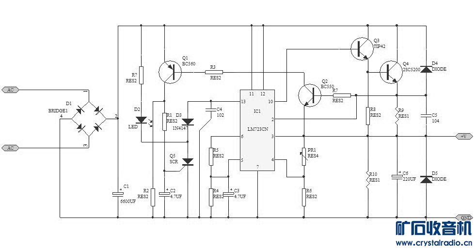

本电路设计有限流、延迟过流自锁保护,由于是电压可调,过压保护没有意义,作为实验电源使用情况复杂,当出现短路时,人不在场或没注意到,限流时间稍长就会使调整管产生很大的功耗而烧毁,所以增加过流自锁保护很有必要,一般过流保护当负载带有容性和感性时会造成上电时有比较大的启动电流而造成保护误动作,这里设计为延迟保护,有效的解决了启动瞬间保护误动作的问题,同时为了防止延迟时间内出现过大的电流烧毁调整管而增设限流保护电路,下面附上线路图供大家参考
此pcb由于是按一款小型铝盒尺寸而设计的比较紧凑,当需要过流自锁保护时需要在背面焊接一个电阻
有喜欢制作电源的同好,此pcb免费送啦,仅限矿石论坛会员每人一片运费自付
