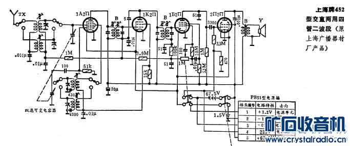

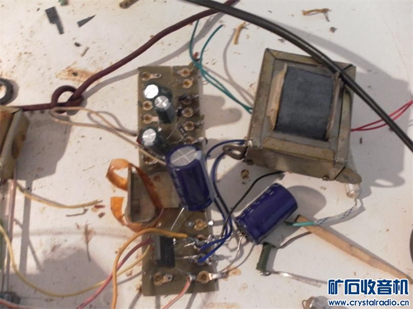

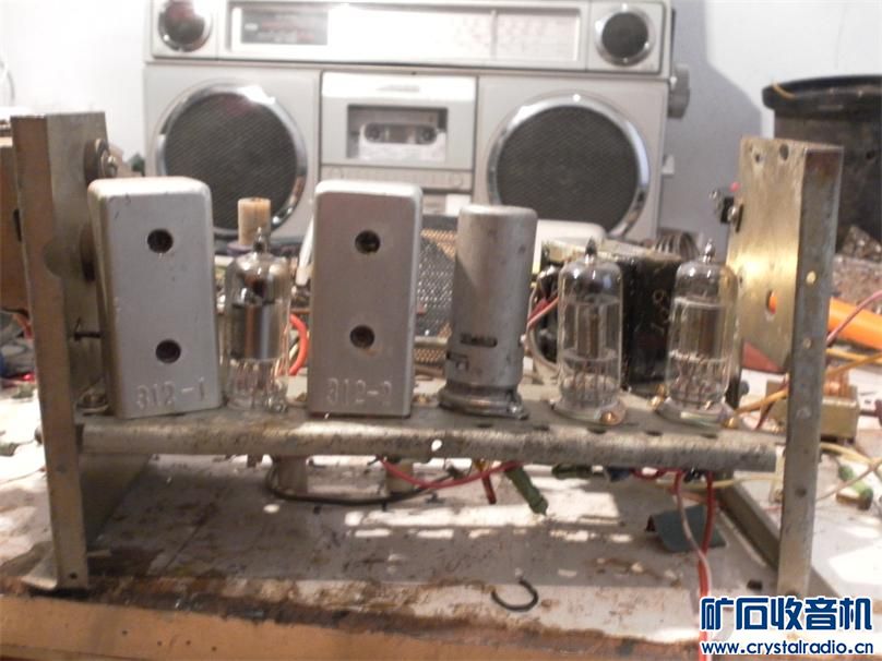

我整的只能算实验电路.因为没外壳没正式的底版.
前些天买了5只直流管.1A2.1K2.1B2.和两只2P2,利用拆机的旧件和底版.实验以下这些小管的外差效果.两个2P2并联输出.牛用的6P1的.接8欧喇叭应该可以.中周直接用的312-1和312-2.天线和震荡用的红灯711的.震荡回输线圈开始绕了30圈.结果低端老停震.后来加绕10匝好了.甲电用的电池.乙电用65V变压器整流供电.用喇叭听基本无交流声.实验结果发现这机器灵敏度很高.我没接短波中波天线连引线都没接.声音就很响啦.我测输出电压最高达0.5-0.6V左右.回头整个外壳再设计底版.大家谁有较好的外壳图纸给一个.要自己好做的.好了大家看看我实验的乱象.

其实用不着把2P2并管输出,一个2P2音量就够了。可以考虑两级中放。

谁能告诉我没有信号发生器.怎么对短波进行统调?我真不知怎么下手了.

因交流供电的关系吧.噪音很大.远不如晶体管单管来复加TBA820M公房的效果.本准备还要做个匣子哪.没兴趣了.

现在的电源大部分都是开关电源对交流供电的收音机影响很大
