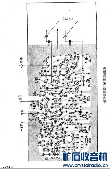

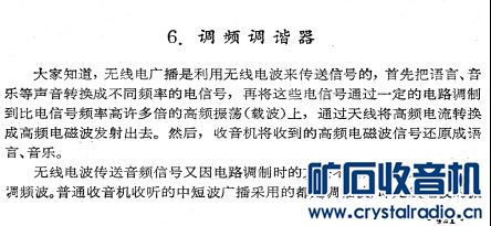

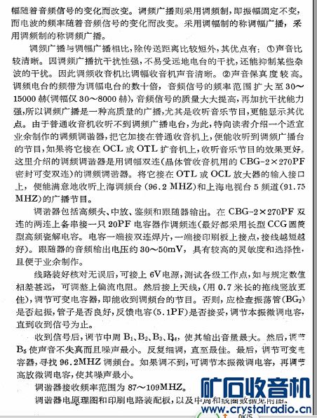

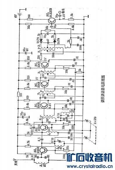

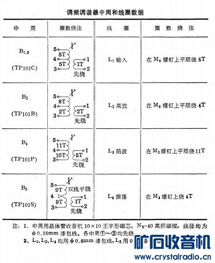

制作说明如下
不知有没前辈仿制过
发表于 2013-7-19 11:06:02 | 显示全部楼层
全分立元件, 曾做过, 还是在FM刚开播时期, 80年代, 中周是用黑白电视中周改的

发表于 2013-7-19 11:21:15 | 显示全部楼层
我80年代自制过,用的4联空气可调,效果非常好;
发表于 2013-7-19 18:17:24 | 显示全部楼层
这电路,如果现在仿制,可改用独立的本机振荡器。
发表于 2013-7-20 09:20:24 | 显示全部楼层
同意楼上,单管自激变频效果没有独立本振、混频好。

 楼主| 发表于 2013-7-20 11:58:02 | 显示全部楼层
保尔 发表于 2013-7-19 11:20
哪本书上的?
上海科学技术出版社出版的《生活科学手册》1980年4月1版P421---P425

发表于 2013-7-20 15:32:36 | 显示全部楼层
去年我想搞这个全分立的FM机,在本论坛发帖,问可不可以搞到这种全分立的FM套件,或者是印版。
我这里地处偏僻小城,打板的确不方便。所以想买个套件。
结果是不了了之,现在看到这个图,我的心又痒了。

 楼主| 发表于 2013-8-6 16:36:34 | 显示全部楼层
我这里地 ...
看图上的不是太复杂,有时间做来玩玩是不错的
发表于 2013-8-8 18:26:47 | 显示全部楼层
是这个书。小时候做过,没响,拆了。
这个电路不是只有这本书才有,别的书也有。
发表于 2013-8-8 18:43:00 | 显示全部楼层
要做就做个三管高频头的FM接收机。
