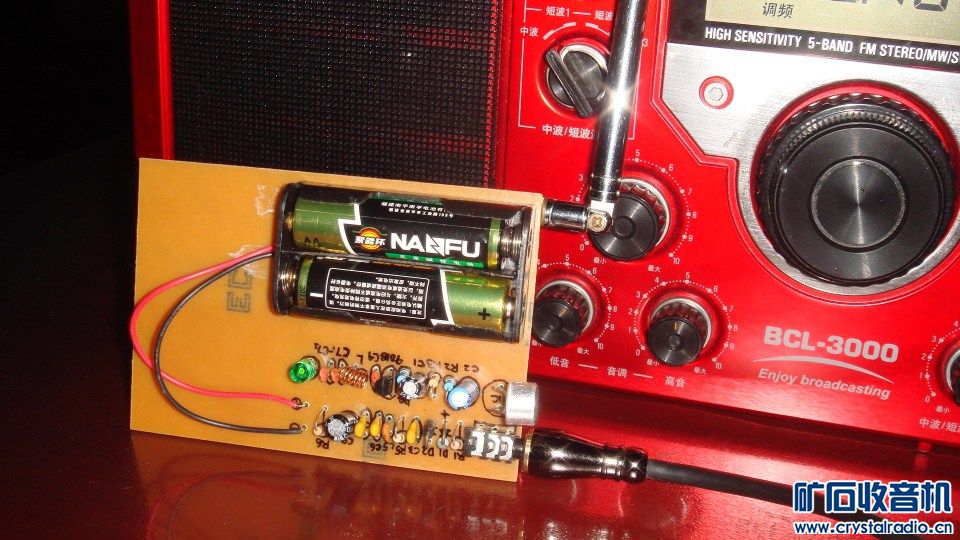

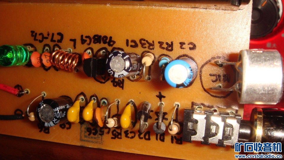

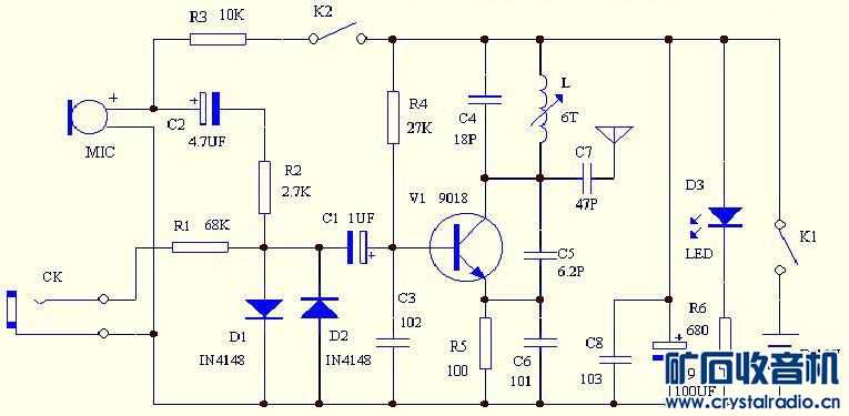

上个月于单位不慎滑倒,造成左臂肘关节错位,休假俩月,实在无事可做,参照原电路图http://www.elecfans.com/article/89/169/2009/20091224145879.html做了个调频发射机。做成后只调整线圈L,其余未调。接到手机上用网络收音机软件听网络电台,发现人体感应较大,发射机需靠在收音机外壳的某一个位置保持不动,手机也需放置在一个合适的位置,声音才清楚。刚开始试听全是啸叫,把信号输出源的音量调小些就好了。玩玩还是不错的。发射距离就不要要求了。

发表于 2013-7-18 20:24:35 | 显示全部楼层
用的是覆铜板?
 楼主| 发表于 2013-7-18 20:42:42 | 显示全部楼层
ZWDA 发表于 2013-7-18 20:24
用的是覆铜板?
是啊,手头全是覆铜板,做东西都用覆铜板的
发表于 2013-7-18 20:55:53 | 显示全部楼层
覆铜板貌似纸板或胶合板,用环氧树脂的好些吧

看电路图V1的偏置应该加稳压才对,要想减少感应感觉需要把振荡屏蔽起来。

发射距离不小于10米吧?

这个图做好了得有50米远,楼主还没调到主频,还有没有用金属盒屏蔽。
同意 应该不在主频 换个好管子C2053啥的 能有100米了 C2053做后面的功放 甲类也得有100米了

把它用四个罗丝固定于小铁笔盒里.频率就基本上好用了.不会放手就飘

我是初学者,只会照葫芦画瓢,还有很多地方不懂,主频怎么调
