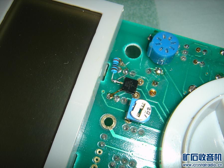

原来表用的是ICL7106内部基准,这个基准性能很差,而且还要给其他电路供电,把他换掉
买了几个INTERSIL产的ICL8069DCZR这是一颗1.230V并联基准电压芯片,其实可以看作一个高精度稳压二极管
温漂100ppm/C,最小电流50uA,对于3位半万用表足矣了,价钱也很便宜,2个大洋1颗。
在ICL7106系列AD芯片的DataSheet里,也能见到这颗芯片的身影
安装ICL8069
拆掉原来的200R蓝白可调
换成3296型微调电位器,为了保证性能,买的是BOURNS原装的
作为分压电阻,可以使基准电压在90mV到110mV之间调整
上电测试,还不错

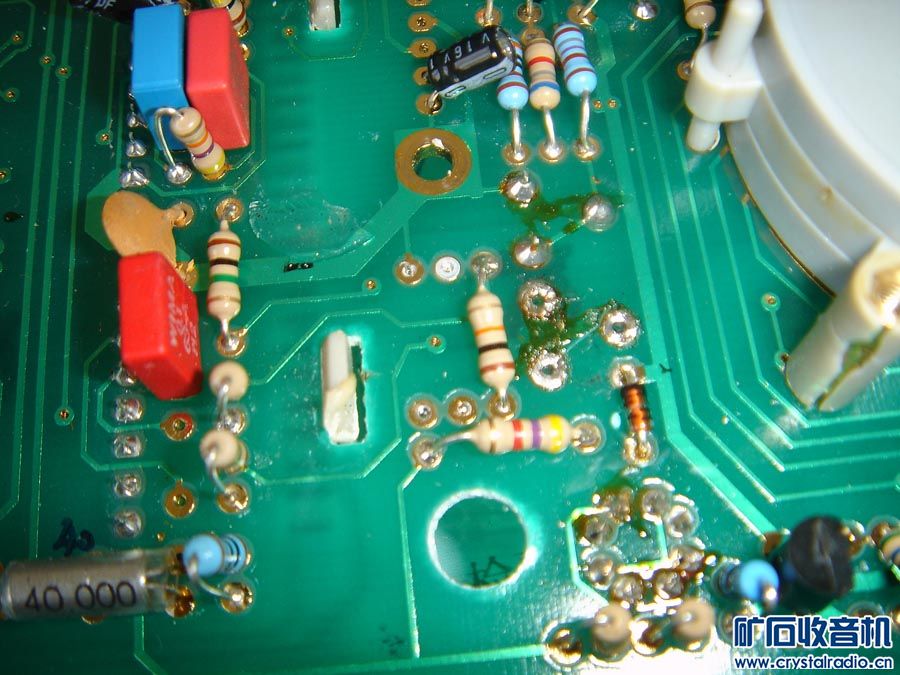

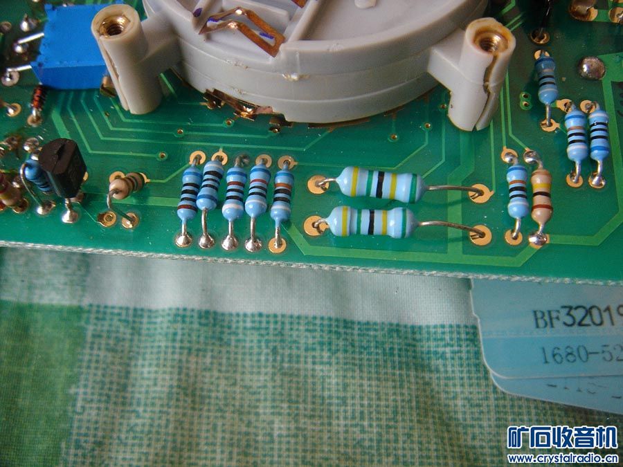

光改造基准电路是不够的,没有一个好的分压电阻网络也是白搭
这块表原来采用的是100R、900R、9K、90K、900K、9M这6个电阻组成的分压电阻网络
其中9M由两只4.5M 0.5%精密电阻串联而成,其余用的是0.25%的精密电阻
这些电阻都肯定都是上个世纪生产的
虽然标称0.25%的精度,但实际性能很差
或许是那时候的工艺不过关,或者时间过于久远

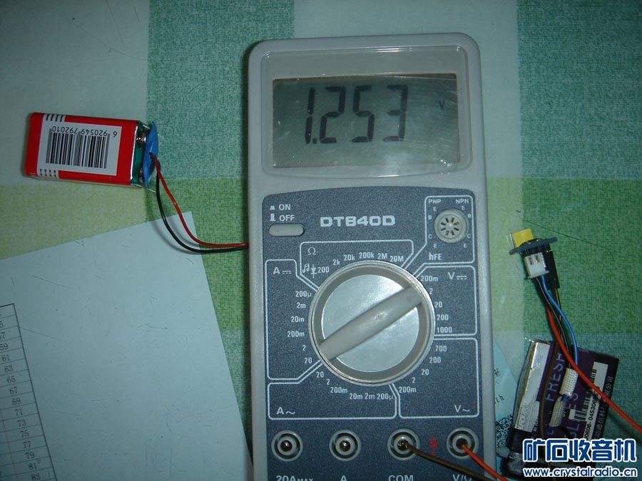

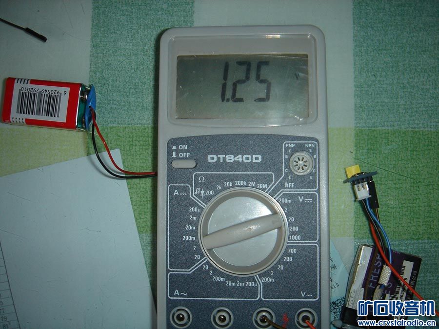

具体表现如下:

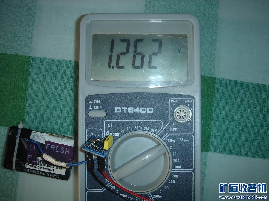

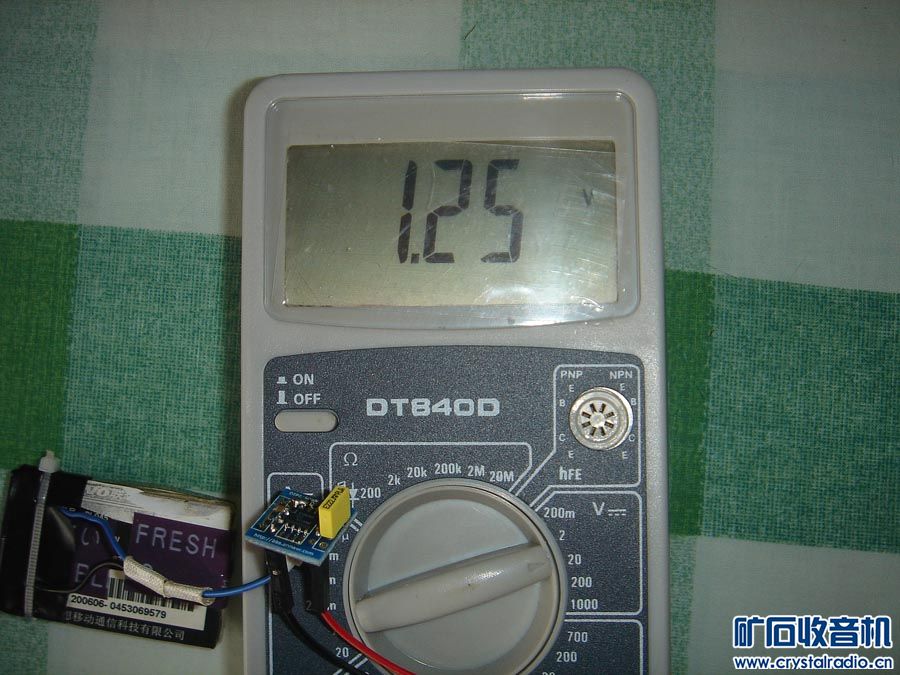

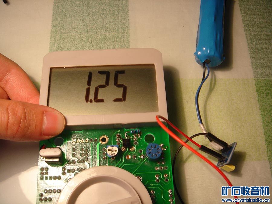

用20V档测量1.2500V基准电压,显示1.25V这很好
换成2V档测量应该显示1.250V
但是实际显示1.262V
如果在2V档校表,那校完后20V档和200V档就偏了
如果用20V档校表,那2V档又偏了
这就说明分压电阻网络的分压比误差很大,需要更换

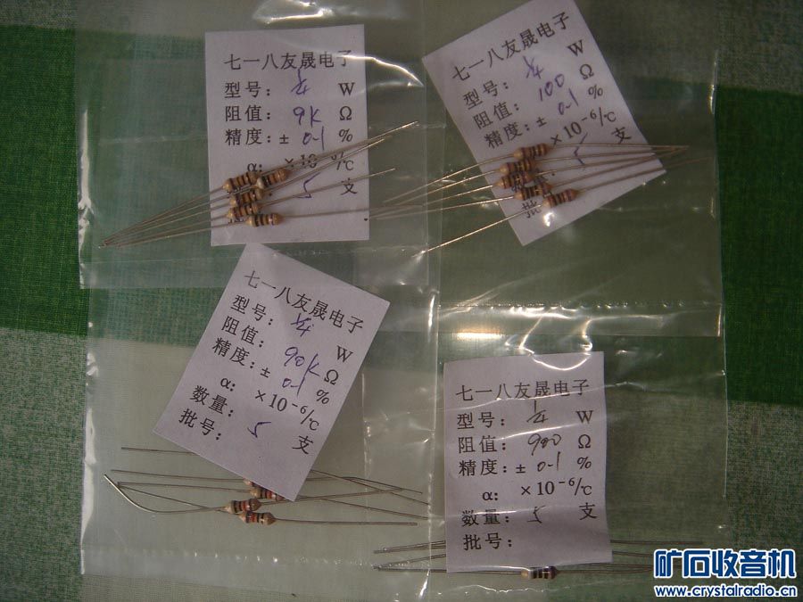

最好的方法就是换高质量高精度的电阻

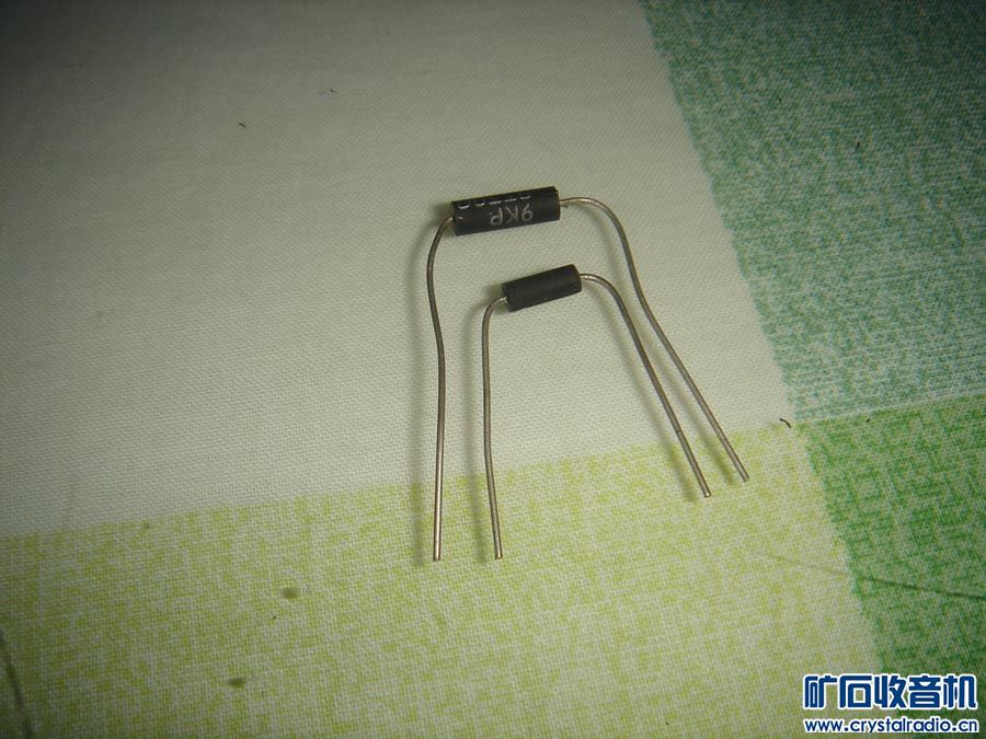

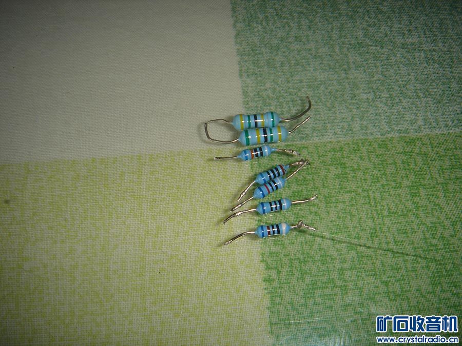

买了一些718厂产的RJ-24A型精密金属膜电阻,0.1%精度,25ppm/C温漂
直接去他厂家的门市部买的,国营大厂的风范,买完后都有标签纸,还塑封上
还有供销单据,就是这些电阻不便宜。
把原来的分压电阻全部更换
由于该型号的电阻最大只能做的2M,所以9M的电阻
用9只1M电阻串联而成,这样还兼顾了耐压的问题
换下来的一堆电阻

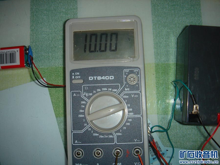

下面开始校正,这是所用的电压基准
从左至右分别为:1.250V,5.000V,10.000V电压基准

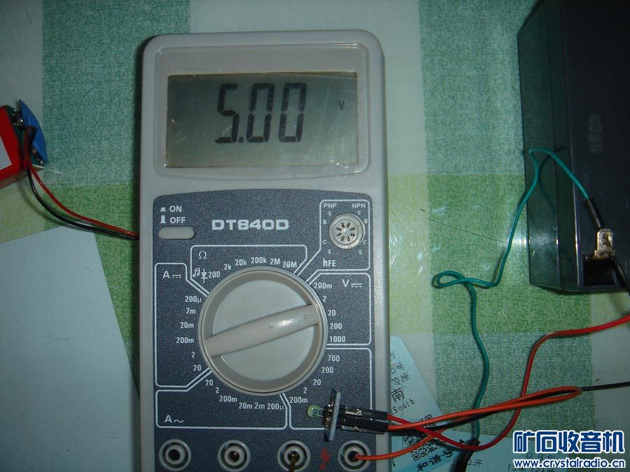

先在20V挡校表,因为这是用得最多的一个挡
这个表线性度不错,测量不同电压基准没有偏差
下面再看不同档位的对比,用1.250V基准
这是20V挡
这是2V挡,一点偏差没有是不可能的,不过这已经相当好了

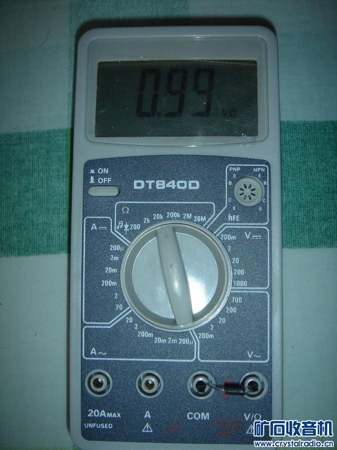

用20K挡测量9K电阻
20K挡测量1K电阻
2K挡测量1K电阻

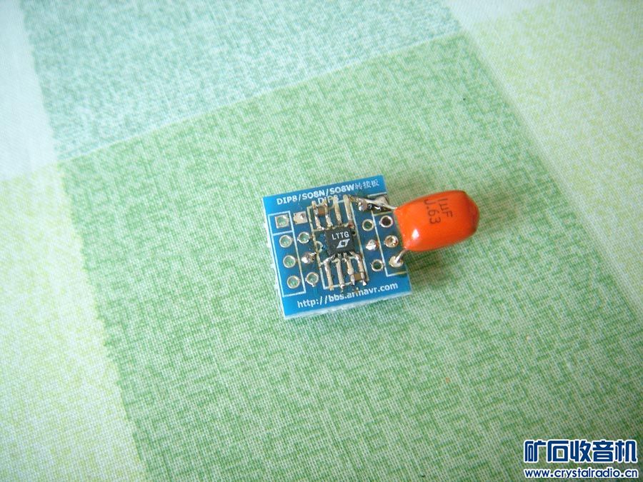

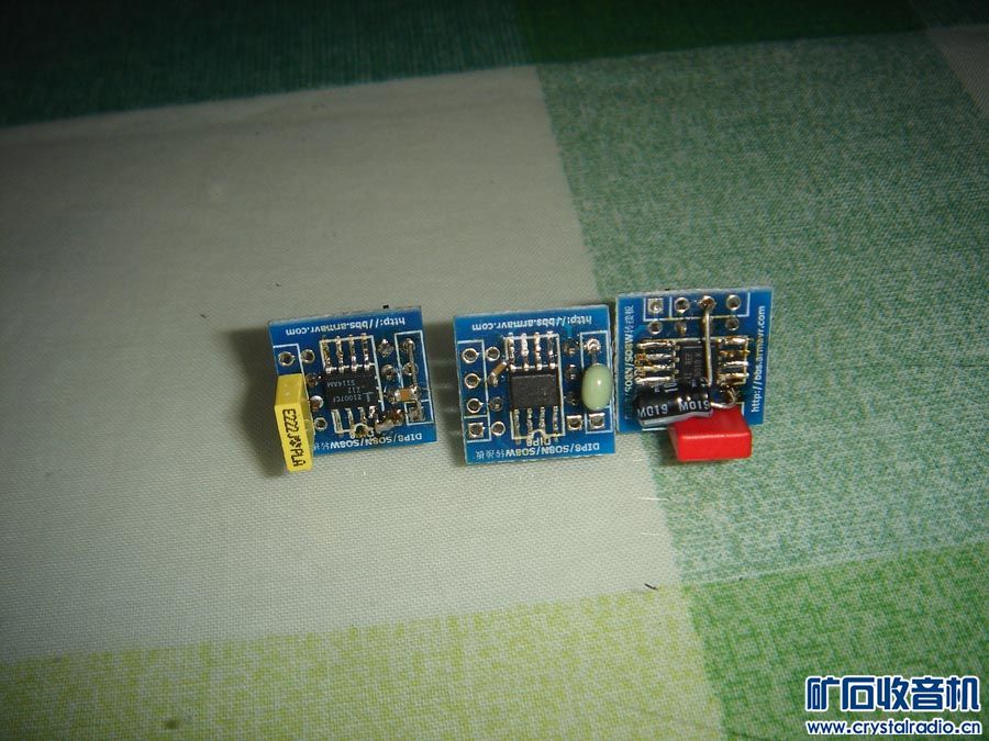

数字万用表的核心表头只能测量直流电压,要想测量交流电压必须增加AC/DC准会电路,通常数字万用表为了降低成本和简化电路,都采用运放和二极管组成的平均值检波电路,这种电路虽然线性度好,精度高,成本低,但是这种电路只能测量正弦交流信号,对于失真的正弦信号,方波,三角波,锯齿波,就会引起误差,而想测量非正弦信号的有效值,就必须采用真有效值(TRMS)仪表。现在市面上的真有效值转换芯片很多,常见的AD636,AD736,AD8436,LTC1966,LTC1967,LTC1968
其中AD636在真有效值万用表中应用较多,但是这个芯片用起来比较繁琐,而且价格很贵
这一次选用的是Linear的LTC1966,这是其官方介绍:
使用简单,只需要一个电容器
采用 ΔΣ 技术的真正 RMS 至 DC 转换高准确度:0.1% 增益准确度 (从 50Hz 至 1kHz),0.25% 总误差 (从 50Hz 至 1kHz)
高线性度:0.02% 线性度可实现简单的系统校准
低电源电流:155μA (典型值),170μA (最大值)
超低停机电流:0.1μA恒定带宽:与输入电压无关,800kHz -3dB,6kHz±1%
灵活的电源:2.7V 至 5.5V 单电源,高达 ±5.5V 的双电源
灵活的输入:差分或单端轨至轨共模电压范围,高达 1VPEAK 的差分电压
灵活的输出:轨至轨输出,单独的输出基准引脚可提供电平移动
宽温度范围:-55℃ 至 125℃
小外形尺寸:节省空间的 8 引脚 MSOP 封装
这个芯片也不便宜,不过相对60大洋的AD636,这已经不错了
如果说花这么多钱打磨有什么用,其实这个功能在某些方面还是很有用的,比如测量可控硅调光,用TRMS电压表才能准确测出负载上的交流有效值。还有就是制作逆变器,如果输出不是正弦的,用普通万用表是没法正确测量输出电压的,此时就需要TRMS电压表

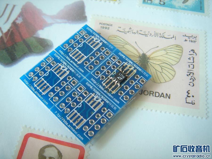

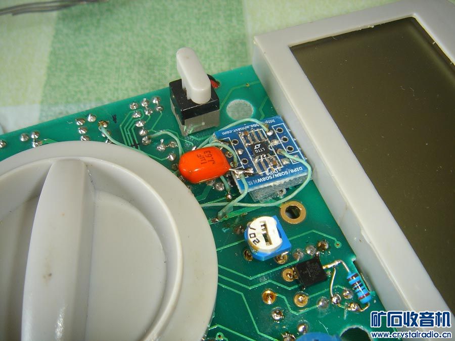

这是本次用到的LTC1966
MSOP封装过于细小,因此需要用到转接板
这个电路确实极其简单,只需要一只电容器就可以了
两个贴片的电源退耦电容是选装的
这是搭好的TRMS转换电路
在万用表内找一个合适的地方固定下来

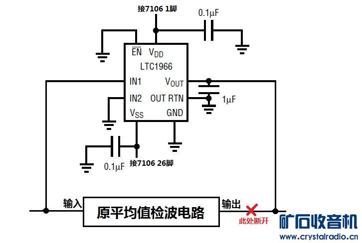

接上线路,改造的同时,原有的平均值整流电路并没有拆除
这样,就算改造失败,补救起来也比较容易
只要断开原来平均值整流电路的输出,接上TRMS电路就可以了
电源就取自表内的正负电源

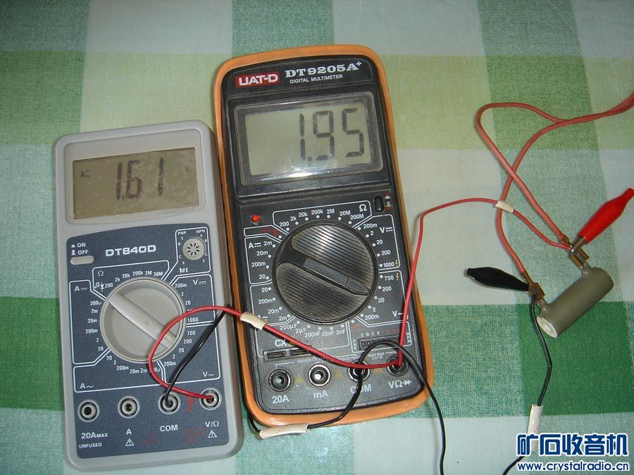

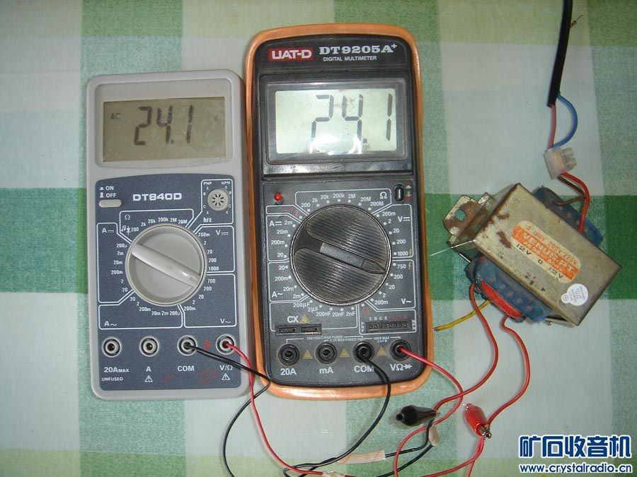

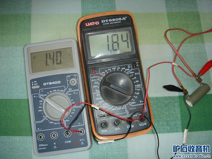

装好测试,首先测试的是正弦交流信号,来自一个24V变压器
用AC 200V挡,对照的是一个采用平均值整流电路的杂牌DT-9205万用表
可以看出,在纯正弦信号时,平均值整流电路和TRMS电路几乎没有差别

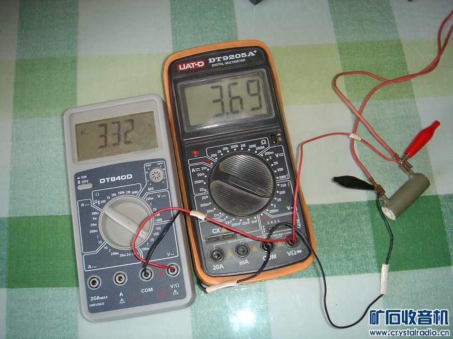

然后测试非正弦信号,
信号源是电脑声卡+TPA3123功放,10R假负载电阻
用虚拟信号发生器产生50Hz的信号
首先是三角波
可以看出,两个表有了偏差
然后是方波信号
锯齿波信号
最后是改造电路图,非常简单
