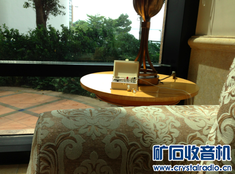

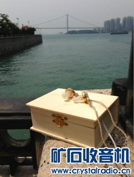

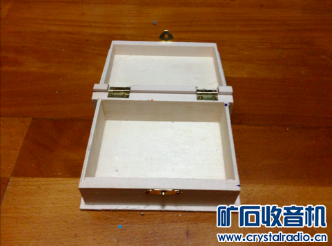

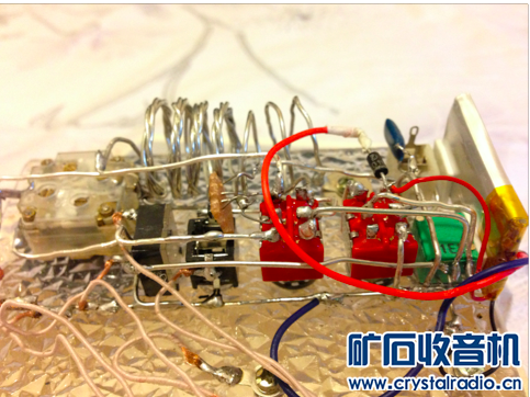

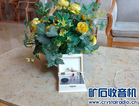

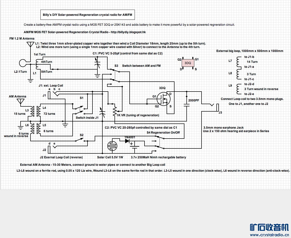

參照老梁老师的3DQ再生机 及QQ2007版主之太阳能充电及再生,矿机兩用电路,设计了一个小盒子AM FM 大杯 无源或太阳能 再生 矿石收音机.

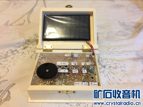

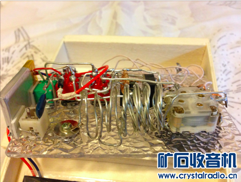

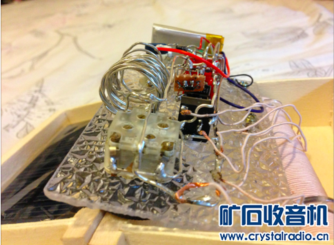

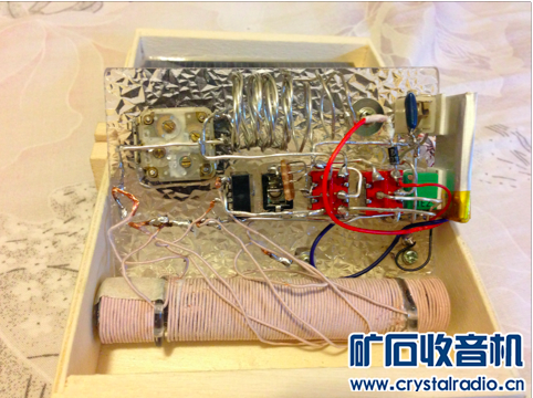

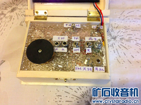

用了镀银线作立体育布线,再把多種功能 及AM FM 线圈 都放進一个120mmx90mmx40mm的小盒子中.
外表看來是一个普通的小木盒子.打开後変成一部矿机.可以當礼物送给小朋友. 推广矿机這门兴趣.
先不說再生部分.  如把再生关上,本机便成為无电源矿机.
AM部分,可用內部100mm磁棒加0.05x120里兹线绕的线圈在戶内作有天地线中波接收(声大),天线可用15米天线,地线接水管,也可用別的大环方匡线圈作天线和地线,但声量不及直接利用大环作调谐.
所以加了大环插头,可以插入外部的大环來替代磁棒线圈,如用大环,无需天线.
也可到戶外作无天地线接收 (声小)
把AM/FM开关撥到FM,會把AM线圈換成FM线圈,FM的接收取決于FM讯号的强度,我家要加载FM室内天线及天线放大器才可能听到,否則蚊声.
如不听FM時要把FM天线拔开,否则AM接收會引入FM的噪声.
再说再生部分. 用5.5V 1Watt太阳能板给一个3.7V 250maH 充电池充电.加入了二极管,以防天暗時电池反向往太阳能板漏电.
在30c的强阳光下太阳能板能有5V的电压,充电电流约100ma. 但阴天,只有2V-3V的电压,不能充电. 所以要選一些近6V的太阳能板,否则一个月内没有多少天能成功充电.
AM 的再生神奇地好. 把再生开動,再调可変电阻會听见再生啸叫. 再调台,再调可変电阻至再生啸叫消失而电台声最响亮.
开啟再生后能多收㡬个弱台.每个台的再生啸叫点都不同. 最神奇的是,當用可变电阻把再生效能慢慢加强,一个强台慢慢変成另外一个平時听不见的弱台.
也可在户內或戶外作无天地线收到电台,且十分响亮.
AM也可用外部大环做再生,所以加了插头搞反绕的大环.效果更好.
FM 听不见再生啸叫.3DQ只充當放大作用罷了. 但的确响亮得多. 下次要把它改良,用梁老师的3DQFM再生电路: http://www.crystalradio.cn/forum ... read&tid=244818
上了个五分钟的详细测试视视频.请看.
做法请看线路图和照片.

补充内容 (2013-7-26 20:31):
L3=19uH
L4=328uH
L5=10uH
L6 = 10uH, 反绕

今天帶着小盒子坐巴士去。一路上开着再生時都能收听中波天台广播。在車上也能听,且十分响亮,真方便。下一部要做个微型版!

盒子里面面板是玻璃的还是有机玻璃的?
 楼主| 发表于 2013-7-28 11:57:43 | 显示全部楼层
是鉆石面的胶片。底是平的,表有凹凸的鉆石面。切割比线路版容易。
