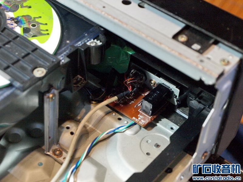

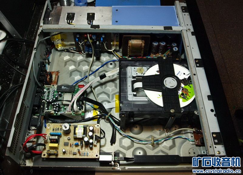

       四年前,自已用了一周时间调试制作了一台先锋合并的功放.灵感来自优良外壳和甲机暧声高解析力的声音.
1:内部全图:
2:电源部分:150W进口牛,后级管和运放独供电,运放供电用(7815 7915)三端+稳压二极管调压到22V
3:功放部分:前级NE5532 10DB,后级NE5534+东芝2SC3281+2SA1302对管,为了一致HEF配对花了点时间,两只批次不一样. P7156056_调整大小.jpg
4:整机功率:夏天低些,冬天高些.
后面再续传图片,今天不让我再传了.

有点意思,用先锋的LD机壳改的
发表于 2013-7-15 20:18:54 来自手机 | 显示全部楼层
散热不够吧?

这个有创意,不过被改过的东西再出手就难了…注意机内温度哦…

前级开关电源不喜欢。
