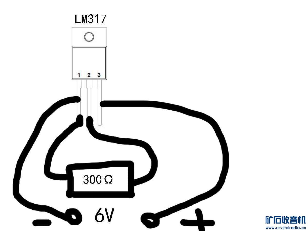

1脚和2脚之间的电压是5.4V,不是1.25V,是不是LM317坏了?
我把电阻拆了测出来还是一样。
后来我又用了一个新的LM337,把电源正负对调,用同样的电路测量,1脚和2脚的电压一样是5.4V。
是我接线错误还是元件坏了?
现在淘宝买的LM317好用吗?会不会是假货?
有没有短路保护?过流保护?保护是直接断开吗?
我准备在淘宝上买几颗金封的LM317
发表于 2013-7-15 16:09:55 |
接法不对:
1脚:IN 接输入电压
2脚:ADJ 通过可调电阻接地
3脚:OUT:输出
发表于 2013-7-15 16:13:32 |
不好意思,打错了
1脚:ADJ
2脚:IN
3脚:OUT
 楼主| 发表于 2013-7-15 16:55:28 |
stc90c516rd+ 发表于 2013-7-15 16:13
不好意思,打错了
1脚:ADJ
2脚:IN
PDF上不是这样子的
一脚是ADJ
二脚是OUT
三脚是IN
难道是PDF有误?
发表于 2013-7-16 16:18:45 |
记得ADJ接地才有1.25V的
 楼主| 发表于 2013-7-16 16:48:26 |
stc90c516rd+ 发表于 2013-7-16 16:18
记得ADJ接地才有1.25V的
ADJ接地了,测ADJ和输出,不是1.25V
发表于 2013-7-17 12:05:23 |
直接接地?
发表于 2013-7-17 12:15:28 |
有可能是假货,317是线性电源,压降不止0.6V的。
 楼主| 发表于 2013-7-17 13:20:20 |
stc90c516rd+ 发表于 2013-7-17 12:05
直接接地?
没错,ADJ直接接地。难道真的是假货....唉!这年头假货横行啊
发表于 2013-7-17 13:28:47 |
测下阻值, 应该是:位置        黑-红          红-黑
                         Ui-ADJ      150K           24K
                         Uo-ADJ      28K           500K
                         Ui-Uo          7K             4K
发表于 2013-7-19 08:18:39 |
记的317就是一进二地三出的,如果接线没问题的话就是芯片有问题了
发表于 2013-7-19 08:45:38 |
接的怎么跟半波桥似的

 楼主| 发表于 2013-7-19 16:13:36 |
元件的PDF资料上不是这样子的
发表于 2013-7-19 17:57:01 |
摆C渡 发表于 2013-7-15 16:55
PDF上不是这样子的
一脚是ADJ
二脚是OUT
你是对的!楼上错了。
