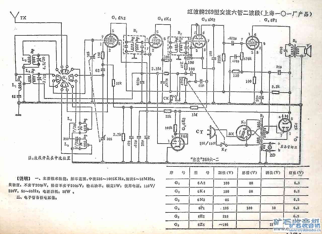

很长时间都没发表新作了! 今次趁端午节做了一个6K4-6N16B FM 收音机来贺一贺节! 6N16B 的声音是可以的, 有胆味! 这个电路有一缺点, 就是在某个乙电压只可以收到一个台, 如果要收第二个台就要再调乙电压!

收到台后是没有噪音的, 6N16B->两极放大.

多谢不练提示! 改用22uH扼流圈后已可以接收所有88-108台了, 但噪音很多啊! 如果不用中频变压器, 有何办法可接收所有台而噪音又少?

经过一番实验后, 用老外的6BA6 (6660)可以收到一个台, 声音宏亮, 而且一点噪音也没有!!!
视频1: 歌曲 http://www.mcu.hk/Radio/6K4-6N16B-V1.MPG (10M)
视频2: 人声 http://www.mcu.hk/Radio/6K4-6N16B-V2.MPG (14M) (在末段内子说什么 "招商銀行" 只有$25左右! 她又准备出击了!!!)
6N16B--->两极胆功放

后级用6P1p怎么加?给个图,谢谢

后级用6N1、6P1、6P15等都行,只有输出功率大小有区别而已!

从6P1的屏流看还是使用两电容加一电阻的π型RC滤波比较好,要不然:嗡~~~~~~。。。。。。。。
