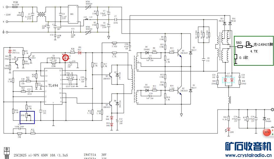

今天闲着无事,用一个明纬S-145-24开关电源试改可调电源基本上成功,废话少说,下面电路图:

 楼主| 发表于 2013-7-9 21:15:44 | 显示全部楼层
红圈内二极管拿掉,绿框内为改动部分,调电流用,蓝框内可调电阻换成20K的,电压5——29V内可调,电流可调,数值不清楚,没时间了,有条件有兴趣自己研究。
发表于 2013-7-9 21:17:45 | 显示全部楼层
TL494芯片调节的是脉冲宽度,所以很容易实现的。
 楼主| 发表于 2013-7-9 21:19:37 | 显示全部楼层
根本就不需要什么辅助电源,它的自供电在整个可调范围始终保持在23-24V,不懂,有高手给说说。
发表于 2013-7-9 21:29:45 | 显示全部楼层
高手眼里面什么都是如此简单!

这个是全桥拓扑么?
发表于 2013-7-10 06:46:37 | 显示全部楼层
试试带载是是否稳定?

原則上來說,任何開關電源只要改反饋電路就更改了脈沖的佔空比,也就可以改成可調了.
1.但有一个问题是,固定输出改为可调后_如输出电压比原来固定的高了一些,最大功率(输出电流*输出电压)变大了,而输出的限流保护没有变的话,极易使整机的保护失效而烧毁.
2.在低电压下,绞波会变大;
3.在低电压下,效率会变低;
4.有时候会出现某个点会干扰射频电器的问题;
5.电容的寿命耐压问题;
