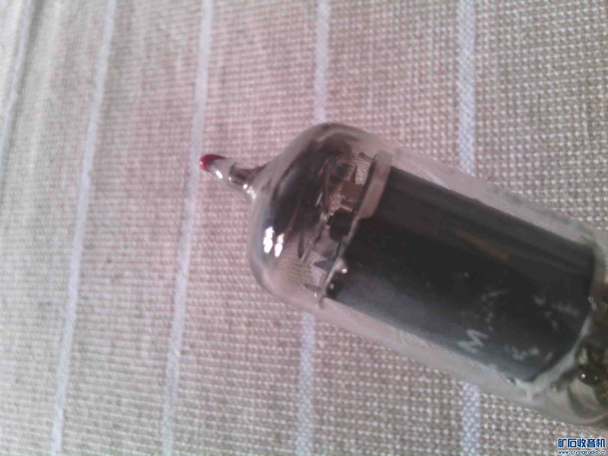

仪器拆下几个德律风根方环的6AU6/EF94还有OA2/OB2,似乎挺偏门的不知道怎么用是好。 IMG_20130704_165937.jpg
方环
方环
OA2管脚原机如此
OA2管脚原机如此

前者做前级相当于国产小七脚6J3。后者是稳压管
刚·弄错了·应该是6J4。对不起
http://www.crystalradio.cn/thread-424053-1-1.html

6AU6/EF94可用在FM中放
发表于 2013-7-9 20:47:13 |
好东西啊,6AU6可以在2,7脚相连的管座中直接换6J1听

上轉接座似乎可用
就是不清楚效果如何

6J4怎么用,它就怎么用。
