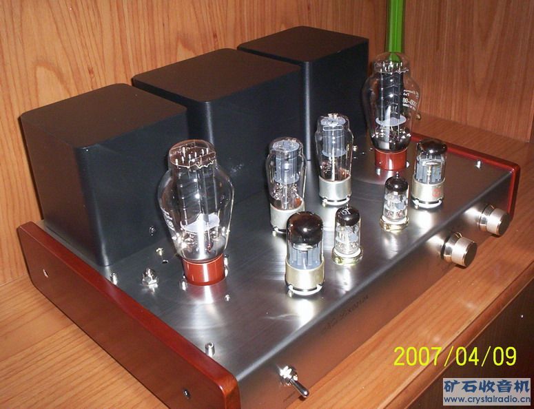

发表于 2008-6-5 11:07:10 | 显示全部楼层 |阅读模式
新做的小单端,通过转换座可换管,可玩6P1,6P14,6P15,6P3P,6P6P,EL34,6V6,6L6等.
输出牛3.5K/5.0K-8欧/4欧,电源牛200W/Z11片子.阴级电阻用5W电位器.

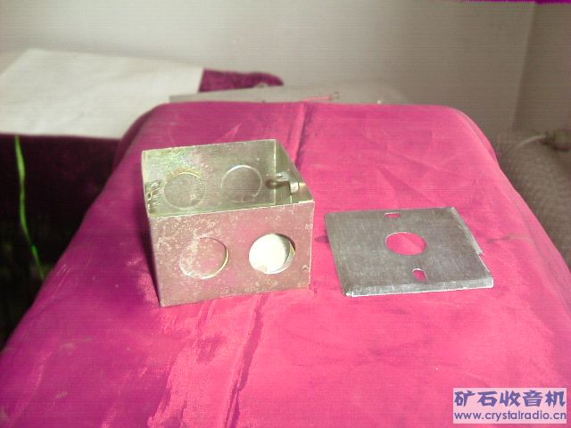

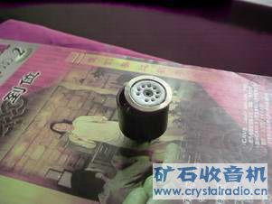

 楼主| 发表于 2008-6-5 14:15:20 | 显示全部楼层
转换座的做法.也很简单.
用铁暗合,内孔不用处理.
用铁暗合,内孔不用处理.
按八脚内径尺寸下料.
按八脚内径尺寸下料.
把垫圈下好,就可以用了.
把垫圈下好,就可以用了.

自然音色兄,牛最好加上牛罩,可能有干扰.请看凯立的胆机,

原来是这样,如果没有带箍的坏管子还不能做
发表于 2008-6-6 15:05:22 | 显示全部楼层
原帖由 自然音色 于 2008-6-5 11:07 发表
很好的做法,把胆机玩的快成模块化了 。 我个人看法应将中间的输出牛旋转90度摆放要好些。

 楼主| 发表于 2008-6-7 19:46:38 | 显示全部楼层
这是一台实验机,外壳是用铝合金100*50方管做的,声音不错,在半米外听不到交流声.也没加负反馈.输出在3.5W.
内部图,都是普通元件.
内部图,都是普通元件.

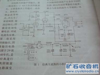

请把多功能小单端的电路图发上来,谢谢!
 楼主| 发表于 2008-6-20 20:22:58 | 显示全部楼层
图来了,就是按这图做的.
刊登在无线电与电视上
刊登在无线电与电视上
