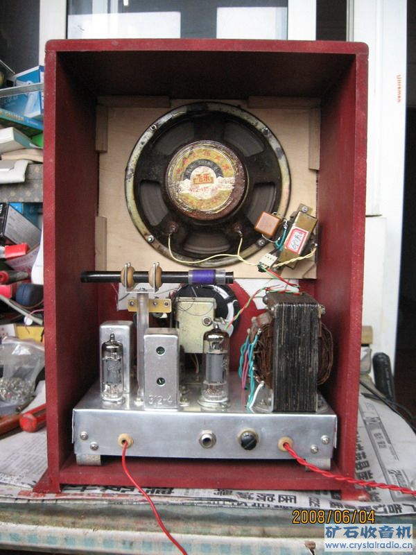

DIY成瘾,刚完成的立式五灯电子管机。

机箱做的时候没留图,装制是也没留图,只好上成品图了。
 楼主| 发表于 2008-6-4 22:15:52 | 显示全部楼层
回复 3# 的帖子
1、度盘是临时借用的,准备重画,有中波及6---18短波,指针准备在玻璃上刻出。
2、中间是调谐旋钮,右边是波段开关。
3、收听效果同熊猫601相比,灵敏度高于601,由于采用了中波磁性天线,交流电源干扰基本没有了。短波收台很多但大多是丰收锣鼓,机器是用信号发生器统调的。

 楼主| 发表于 2008-6-4 22:17:59 | 显示全部楼层
回复 6# 的帖子
用大八脚管子排放试过,较挤,所以改花生管了。
 楼主| 发表于 2008-6-4 22:22:57 | 显示全部楼层
回复 8# 的帖子
金属环是用内部直径70MM的装修用筒灯前罩,剪去多余的部分做的,玻璃是用直径70MM的小园镜的后玻璃。

 楼主| 发表于 2008-6-5 08:38:51 | 显示全部楼层
回复 14# 的帖子
电路采用的是美多52-A电路,用了6A2、6K4、6N2、6P1及6Z4五个管子。天线及震荡线圈用的是101及104线圈,中波天线线圈改为磁性天线用0.07*7的纱包线在10*120MM的磁棒上绕45圈。

发表于 2008-6-5 11:02:32 | 显示全部楼层
原帖由 liucj 于 2008-6-4 22:17 发表
我看到书上的图,一些超外差立式机是把整流管和功放管用支架支起,固定在电源变压器上的,这样可以充分利用立式机的上部空间,使得立式机较小的底盘能用大管子装成五灯机。
