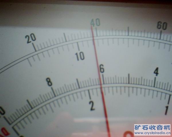

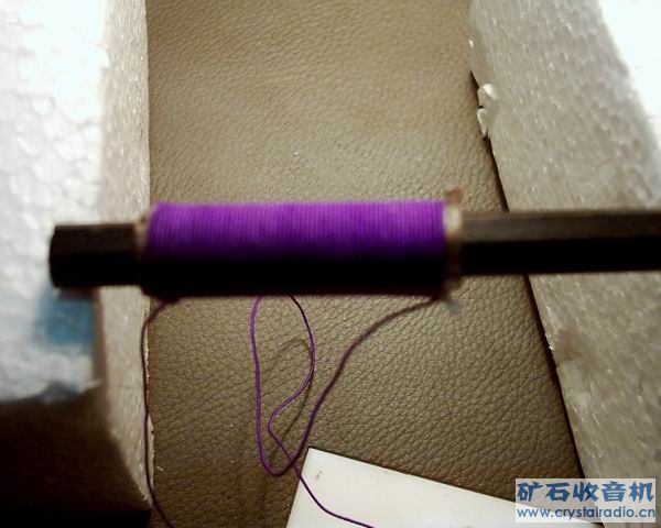

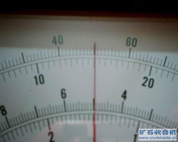

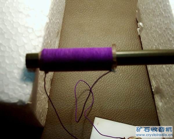

一个用0.1X24股线绕制的线圈,当加入普通中波磁棒时Q=380,今天从本坛交换区YYDZ友谊电子购得20条中短波合用磁棒,加入一试Q=500。磁棒线圈选好磁棒提高Q值比其他方法方便,这种磁棒涂绿色漆,LLLSSSPPP坛友试也说这种Q值最高。

发表于 2008-6-4 16:18:10 |
用万用表测量一下磁棒的电阻就明白了
测量了没有????
[ 本帖最后由 hanan 于 2008-6-5 16:15 编辑 ]
发表于 2008-6-5 21:01:37 |
原帖由 hanan 于 2008-6-4 16:18 发表
用万用表测量一下磁棒的电阻就明白了
测量了没有????
 楼主| 发表于 2008-6-5 21:18:26 |
原帖由 hanan 于 2008-6-5 21:01 发表
万用表RX10K挡测什么磁棒都不动啊。
发表于 2008-6-5 22:08:10 |
原帖由 L.D.XIONG 于 2008-6-5 21:18 发表
万用表RX10K挡测什么磁棒都不动啊。
普通中波磁棒???有漆吗?
