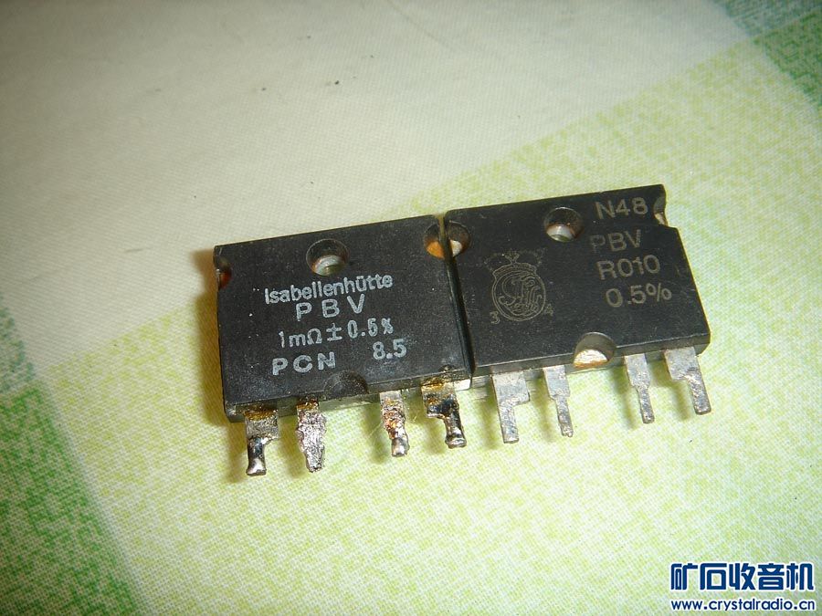

目的是看看这种方式工作情况,视实验情况或许会采用1mΩ检流电阻
就是放大100倍,表头满度200mV

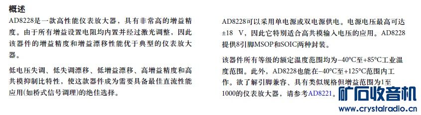

AD8228是固定增益的精密仪表放大器,增益有10和100两挡,感觉上很适合这里
增益是10,意味着你输入0.1V电压,输出就是1V电压,放大10倍
当然这是理想状况,实际上噪音、干扰也会被放大
AD8228的介绍

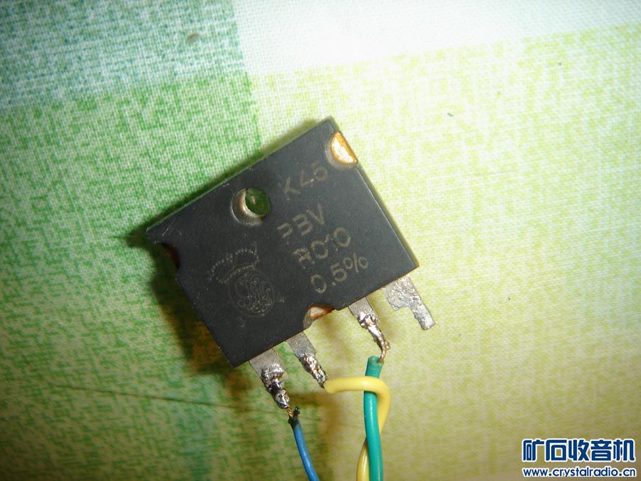

这是所用的电阻,左右外侧是电流通道,中间两个脚是电压采样通道
这种电阻不便宜,国产的在中关村也得卖到20大洋左右,而且全部没有现货,必须订做,最小100个

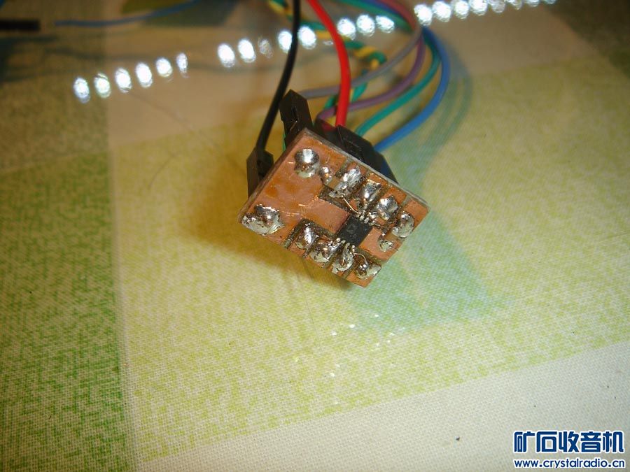

这是放大器芯片,因为是SSOP封装,所以做了一个转接板

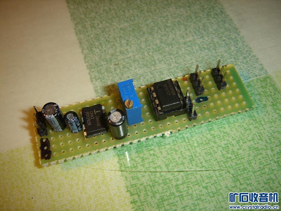

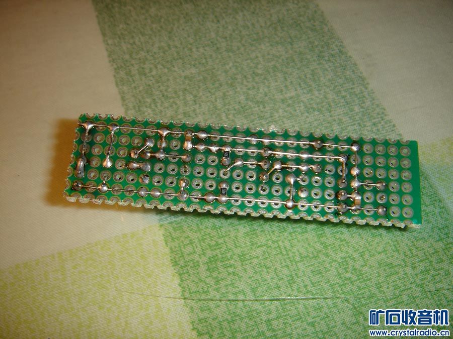

放大器需要正负双电源供电,还有一个参考电压输入,所以搭建了一块辅助板
由ICL7660做正负电压变换
由于放大器要求参考电压源内阻不能大于1Ω,所以用OP07运放做缓冲器
3296电位器就是调节参考电压的,也可以说是调整零点

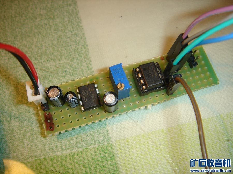

工作中的辅助板

工作中的AD8228,严格来说,这种精密仪表放大器引线这么长是忌讳的
因为很容易受到干扰,不过这是做实验就无所谓了

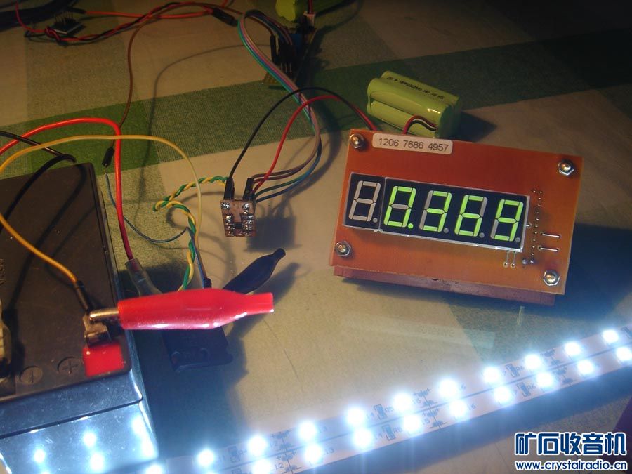

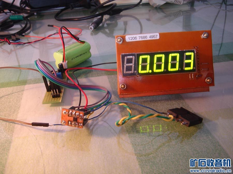

通电,表头是以前自制的4位半数字电压表
4.8V镍氢电池组供电
目前输入电流为零,由于干扰和芯片自身因素,读数有4个字左右的漂移,不过已经很不错了

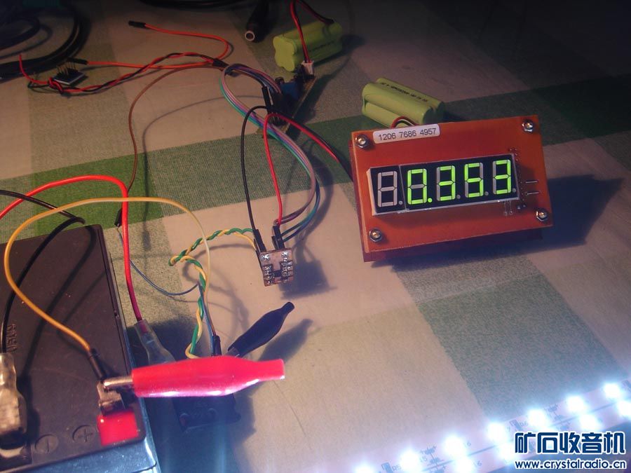

测量12V LED灯条,用万用表测量这个灯条在12V供电时电流为0.37A
测试为0.369A,相当不错
第一次测出0.353A是接触不良,动了一下就好了

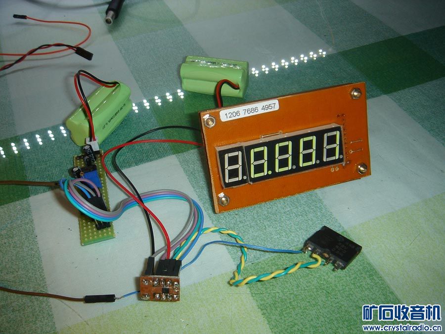

测试12V射灯,万用表20A挡测出是1.73A
这里测出1.691A,也很好了

的确很难,10毫欧通过10倍放大测量2A以下还可以,但是1毫欧通过100倍放大就不行了,没有电流通过的时候,一样有几十毫伏电压输出,而且飘忽不定。估计跟运放引线过长有关

         还得考虑热电动势.
