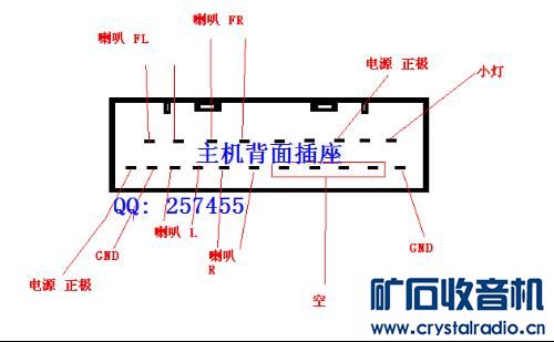

朋友给了个汽车CD闲来没事小改了一下,在家里听听音乐效果相当不错,
 楼主| 发表于 2013-7-1 12:02:46 | 显示全部楼层
尾部接线图
 楼主| 发表于 2013-7-1 15:13:54 | 显示全部楼层

楼主用装补品_福寿膏的盒子来改造,赞一个,只是变压器小了一点
 楼主| 发表于 2014-4-23 12:04:58 | 显示全部楼层
老兄享用福寿膏多年,一眼就看出来了。变压器50瓦不开全功率还可以。
 楼主| 发表于 2014-4-23 12:06:47 | 显示全部楼层
写错了是35瓦
发表于 2014-4-23 12:33:23 | 显示全部楼层
變壓器是小了一點,早些年,我向做空調維修的電工要了個三菱空調的板,上面有個雙12V變壓器,用它給道奇車機供電.只接2喇叭,不開全音量,也很有DIY味道
