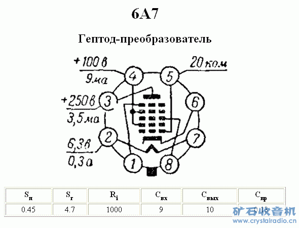

发表于 2008-6-1 19:14:01 |
苏式6A7参数

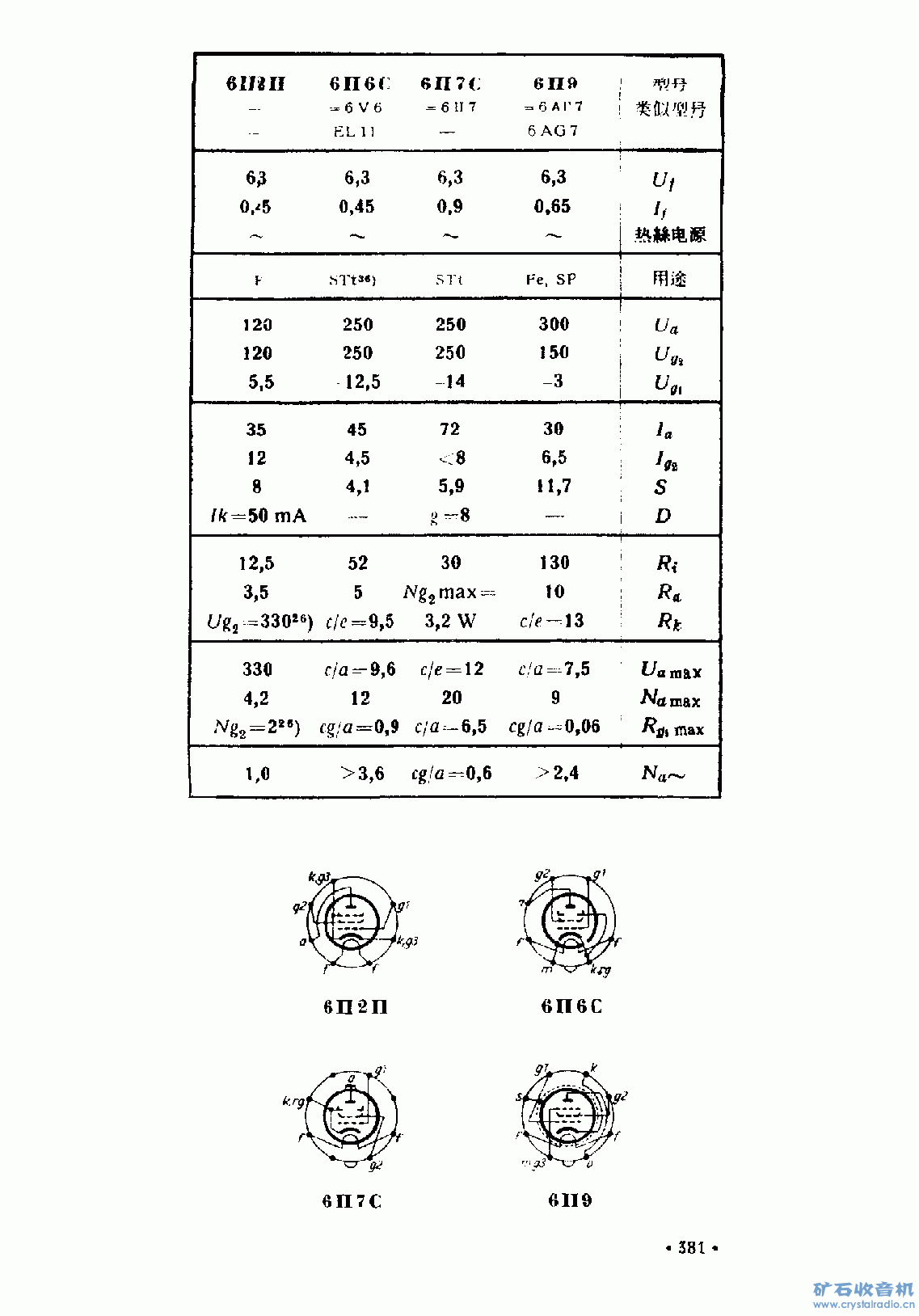

发表于 2008-6-1 22:43:30 |
回复 7# 的帖子
不知你下了《世界电子管手册》了没有?6П2П參數在《世界电子管手册(下册)》第381页。

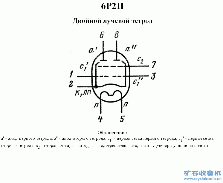

发表于 2008-6-1 22:47:53 |
关于6P2П
不知楼主所说6P2是否为苏式6P2П,国内在1958年以前曾少量仿制过该管,应该没有在市面流通过。数量极为稀少,当属珍品。
该管为双束射四极管,两管共阴极,小九脚封装。
发表于 2008-6-1 23:57:24 |
原帖由 6a2j 于 2008-6-1 22:43 发表
就是这一页。
 楼主| 发表于 2008-6-2 00:20:19 |
原帖由 6AJ8 于 2008-6-1 22:47 发表
125182
