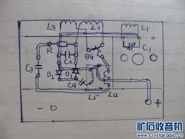

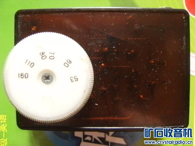

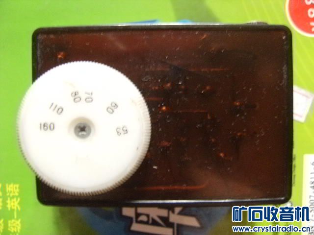

灵敏度比上台有所提高,能够接收十个。请看图!

开始的时候没有加C4这只200P的电容,声音很小,是不是被L5线圈短路了,不能加到三极管的基极?还请大家指教,谢谢!

加了c4后电路构成倍压检波电路

高频变压器也有阻流圈作用C3可以不用或小一点

deehom 发表于 2013-6-29 14:28
加了c4后电路构成倍压检波电路
请问如果不加C4不能构成倍压检波?
 楼主| 发表于 2013-6-30 10:17:14 |
C3不能不用,没有C3输入信号会短路,可以使用小一点的

我的经验:用1.5V电源,电压低了,结果是声音太小,尽管你的接收环境好,能收10个电台。当你把电压升到6V,那效果会令你相当满意,灵敏度直逼典型超外差6管机(典型的68-1就是6V电池。
建议你用膦酸锂充电电池,一节3.2V,声音比1.5V电池,好出许多。

不加C4的话的确不能倍压检波,没有C4就没有D2对其充电的过程。
且电池正极通过线圈和二极管D1,加到三极管基极有可能改变了直流工作点。

和你的意见是一样的,电压太低了,如换成3.7伏的充电电池效果会非常的好,用高频变压器的目的是使电流增大阻抗减低,而你又用了倍压,阻抗又加大了电流又减小了,建议只用一只二极管即可。
