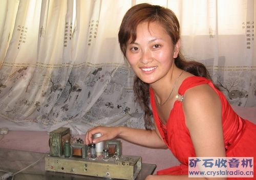

南阳紫烟的6P1电子管功放
发表于 2008-5-31 16:49:46 | 显示全部楼层
100瓦,当然够啦
原帖由 南阳紫烟 于 2008-5-30 19:02 发表
电源功率100瓦,应该够了吧。
我说两点:
1,100瓦对这个用6P1做的小型双通道来说,负担起来是很轻松的。如果知识普通五灯机的电源变压器,就不能长时间工作了。
2,建议你用两只6Z4整流。单只6Z4的额定整流电流只有72ma左右,可用(短时间内是安全的)最大整流大约是100ma左右。

电源牛的容量应包括:灯丝供电(6.3V)和工作电源之和,灯丝供电肯定无问题,但不知工作供电的容量是否够用,请各位DX指点。
 楼主| 发表于 2008-6-2 15:04:03 | 显示全部楼层
南阳紫烟与6P1功放
发表于 2008-6-2 15:45:54 | 显示全部楼层
两声道一致吗?
原帖由 南阳紫烟 于 2008-6-2 15:04 发表
南阳紫烟与6P1功放
看输出牛不成对.........
 楼主| 发表于 2008-6-2 15:57:46 | 显示全部楼层
回复 43# 的帖子
是的,当时找输出变压器的时候,找不到一样大的。
发表于 2008-6-2 16:14:33 | 显示全部楼层
   看照片 电牛功率好象没有100  W   估计只有50 W  会发烫
