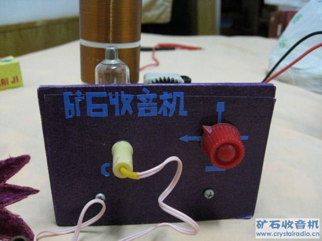

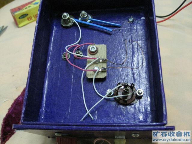

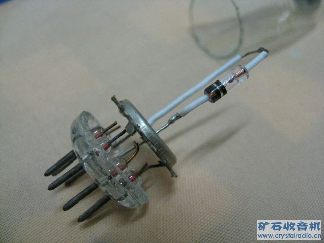

谢谢楼上朋友的支持和鼓励,使我受宠若惊,信心百倍,谢谢,说明一下,机体是用三合板和白乳胶粘的,外面粘上腊光纸,再上几章图,明天上图纸.
 楼主| 发表于 2008-5-30 23:51:59 | 显示全部楼层

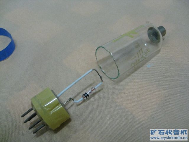

矿石的制做.

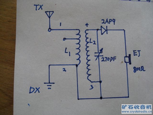

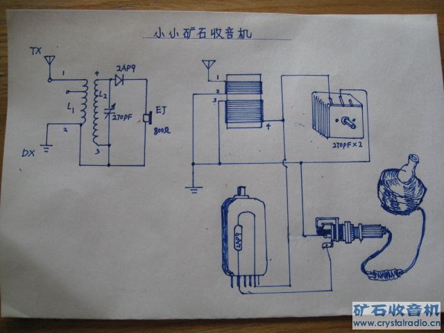

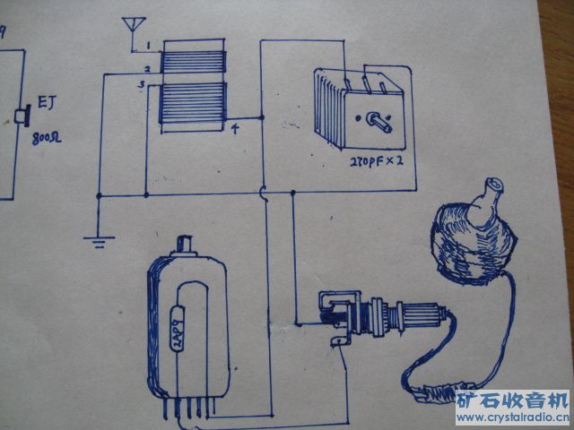

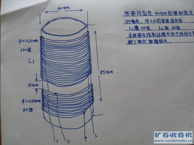

小小矿山机的制做其实很简单并没有什么新艺,是一个普通的两回路矿石收音机,见图.线圈用直径40毫米,长85毫米的塑料筒,用直径0.31毫米的漆包线绕制,L1绕100匝,L2绕60匝.由于本人水平有限难免有错误,希望大家批评指正,谢谢.    谈谈效果,本机在连 接15米的室外天线后,不接地可以清晰的收听到中国之声,甘肃人民广播电台,兰州电台三个电台.到了夜间还能勉强收听青海人民广播电台,但信号不稳定忽强忽弱,应该来说达到了设计要求.

很有启发,如果拆一个大八脚管,然后装入二极管,再装回去,真是可以以假乱真了。
