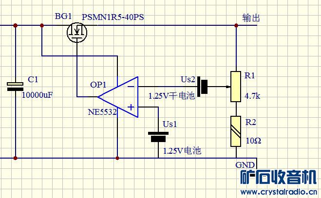

周末心血来潮,利用手头的NE5532随手搭了一个小电源。自认为够简单。电流足够大,稳定度足够高,噪声足够低
搭棚焊的。足够丑。不过证实电路工作很可靠。只要解决散热问题,电流可以做到很大。PSMN1R5-40PS导通内阻极低,只有1.x毫欧。这次试验用的室K2038,Rds=1.8欧,有点大。导通电流5A.
NE5532噪声低,反应速度快。
基准电压采用干电池。不会引入额外的噪声。电压也很稳定。即使长时间使用后电压下降也没关系,此处仅仅利用它没有噪声的特点。
 楼主| 发表于 2013-6-24 10:53:40 | 显示全部楼层

简单实用,另外请教个问题,我想做个数控电源,这个电路基准电压可以用0-20v么?会不会让mos处于导通状态?
 楼主| 发表于 2013-6-24 13:10:53 | 显示全部楼层
基准电压太高的话,可能会有问题。会不会超过NE5532的共模电压和差模电压极限是一个问题。
刚开始时,负载还没建立电压,此时,OP放大器输出正电压(电源电压-2V左右)使MOS管处于饱和导通状态,然后在采样电阻上建立起电压。通过可变电阻两端分压后和电池基准电压进行比较。采样电压差值导致NE5532输出电压进行调整,使MOS管进入可控导通,然后进入稳定状态。

发表于 2013-6-24 19:41:46 | 显示全部楼层
电压可以从多少调到多少啊
 楼主| 发表于 2013-6-24 20:26:41 | 显示全部楼层
看世界的我 发表于 2013-6-24 19:41
电压可以从多少调到多少啊
大概1.25V到电源电压-MOS管饱和压降

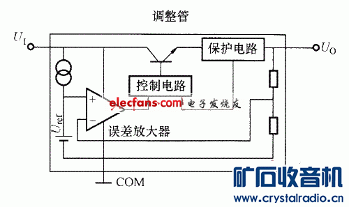

SUKUZI 发表于 2013-6-24 21:48
菜鸟表示看不懂这个电路……
看一下三端稳压器的工作原理就很清楚了
把控制电路和保护电路去掉。调整三极管换成了MOS管。基准电压换成了无噪声的干电池。误差放大器换成了性能更好的NE5532.
就是这样
发表于 2013-6-25 11:44:22 | 显示全部楼层
这个电路在电源刚接通时输出是最高电压,对于负载来说有些危险。
