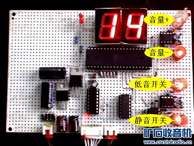

元件位置图

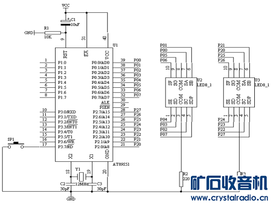

LM358另类使用方法 和自制触摸音箱增加电路图
 楼主| 发表于 2013-6-23 21:44:21 | 显示全部楼层
阳光大盗 发表于 2013-6-23 19:34
楼主是高手啊,奇想无限。
已新增电路图
 楼主| 发表于 2013-6-23 21:44:46 | 显示全部楼层
铁道兵 发表于 2013-6-23 19:45
学习了,高-----实在是高----------------。
已新增电路图
 楼主| 发表于 2013-6-23 21:45:01 | 显示全部楼层
岁月声响 发表于 2013-6-23 21:07
厉害。有意思。
已新增电路图

只能单声道么
 楼主| 发表于 2013-6-23 21:49:44 | 显示全部楼层
kklee 发表于 2013-6-23 21:47
只能单声道么

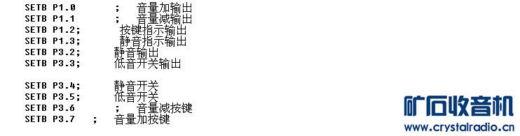

双声道 TC9153音量控制IC
 楼主| 发表于 2013-6-23 21:57:13 | 显示全部楼层
SUKUZI 发表于 2013-6-23 21:46
会单片机就是牛
单片机编程我只会一点点点点点点...........   里面的程序是我参考这个图的程序改的
发表于 2013-6-24 20:12:53 | 显示全部楼层
对声音有没有影响.......
 楼主| 发表于 2013-6-24 20:22:46 | 显示全部楼层
菁枫 发表于 2013-6-24 20:12
对声音有没有影响.......
对声音无影响  就是开关机重低音喇叭有冲击声  其它正常
