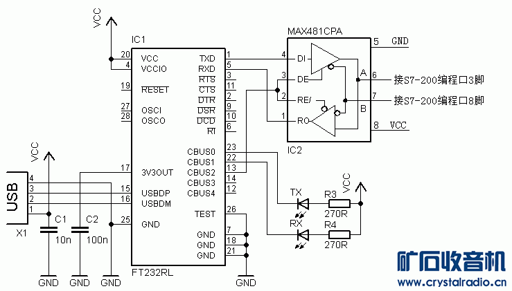

发一个西门子S7-200编程电缆电路图,喜欢动手的朋友可以制作。
发表于 2013-6-22 22:54:08 | 显示全部楼层 |阅读模式
本人已经按照此图制作了一个下载器,测试上传和下载都可以使用,就是通讯速度只能设置成9.6K。
图中MAX481可以用MAX485、SN75176等485芯片代替.
发表于 2013-6-23 05:37:08 | 显示全部楼层
挺实用的电路。这样的速度够用了,程序没多大。

一眼看过去 很像一个USB转TTL电路

不愿意DIY的朋友可以到淘宝买国产的USB下载线,几十块钱也可以用的。
