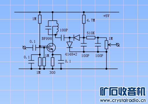

由于实际调幅广播瞬时的调幅度可能达到100%(这是我对调幅广播信号试图进行限幅提取基波时发现的,不管用什么手段,得到的波形中总是包含着又窄又深的脉动,这是100%的调幅甚至过调幅所产生的),因此检波器在极限调幅度下的检波效果影响着音质。
如下的倍压检波电路输入载波幅度10mV(峰峰值)调幅度99%的高频调幅波,在电位器移到最上端时,可以得到0.5V的不失真音频波。
对于99%的深度调幅信号,在小信号的时候,二极管的偏置电阻取4.7M失真最小,偏置电阻取10M波形顶端则会变成尖,取1M波形上部会被削波。但在大信号时,偏置电阻取4.7M时,输出波形感觉有些失真,而取1M则失真变得不可觉察。
这个电路在深度调幅下的性能与偏置电阻关系比较大,信号小的时候偏置电阻要大一些,信号大的时候偏置电阻要小一些。这一结果说明,实现理想的检波器还是比较困难的。

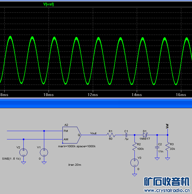

发表于 2013-6-22 20:09:35 | 显示全部楼层
here is an am detector built-off a schottky rectifier (1n5817).
low loss detection, and hi-fi!

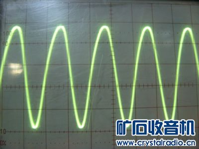

 楼主| 发表于 2013-6-22 23:21:52 | 显示全部楼层

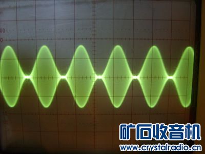

上图
调幅度为99%的调幅波
未加偏置电阻的小信号检波

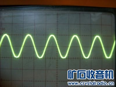

非线性失真比较明显。
未加偏置电阻的大信号检波
非线性失真还是可以看出来
使用1M偏置电阻的小信号检波:
产生明显的负峰切割失真
使用1M偏置电阻的大信号检波:
负峰切割失真消失,与未加偏置电阻比,失真已不太明显
这一结果产生设计上的矛盾,为了减小非线性失真,必须引入偏置电阻,偏置电阻的引入在小信号下又产生新的失真。
只有针对一定电平的信号,采取一定的偏置补偿,才能得到失真很小的结果。在一定的补偿下,偏离一定的电平,失真都会加大。

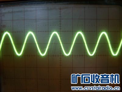

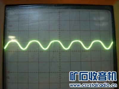

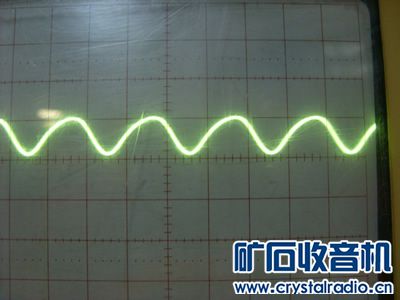

 楼主| 发表于 2013-6-23 10:26:03 | 显示全部楼层
millwood 发表于 2013-6-22 19:44
For that, google "hi-fi am detector, robert batey". That is essentially a discrete opamp based p ...
按照不同的元件取值测试了这一电路,确实有效。
这一电路与OTL功放电路十分相似,利用了推挽管只在半周导通的特性,提取出一侧推挽管的工作波形,进行滤波,得到音频输出。这一电路输入载波幅度峰峰值0.1V调制度90%的调幅波,可以输出0.2V峰峰值的不失真音频信号。但对于调幅度超过90%时,还是存在负峰切割失真,不知什么原因。
调幅度90%时,没有什么失真:
调幅度95%时,产生负峰切割失真:
调幅度99%时,负峰切割失真进一步明显:

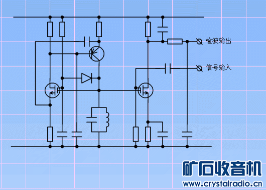

我用下面的简易电路试了一下同步检波,效果还可以,99%调幅度的信号解调基本没有失真。
当输入信号当左侧振荡器频率接近时,振荡器可以被输入信号所牵引同步,这样同步信号与输入信号共同经过双栅管的开关放大作用,解调出调幅波的包络。
但这一简易方案只能在一定的输入信号强度下稳定检波,输入信号幅度大于或者少于一定的限度,就会产生严重的失真。这是因为当输入信号强度过小,振荡器无法被同步,而输入信号强度太大,振荡器被牵引过度,产生很深的寄生调幅。只有当信号强度在一定的范围内,振荡器被牵引所产生的寄生调幅不太大,才有可能产生不失真的检波。
99%以上深度调幅的信号对同步检波仍然是一个挑战,因为当调幅波的瞬时幅度达到很小的时候,振荡器必须仍然与输入波形同步。
