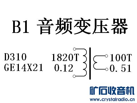

 楼主| 发表于 2013-8-10 09:11:28 | 显示全部楼层
183421393 发表于 2013-8-2 17:49
图文并茂,加工精致,在办公室用很合适,反正是公家的电不花自已分钱'。
兄弟,你贴个变压器的图片什么用啊?
