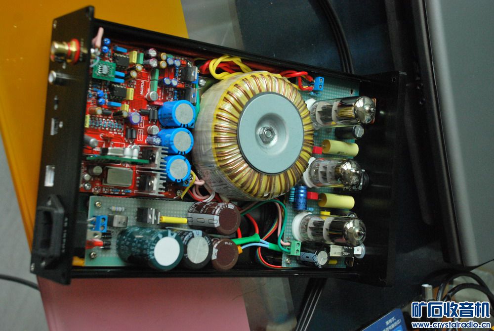

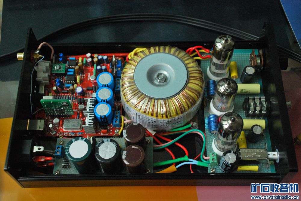

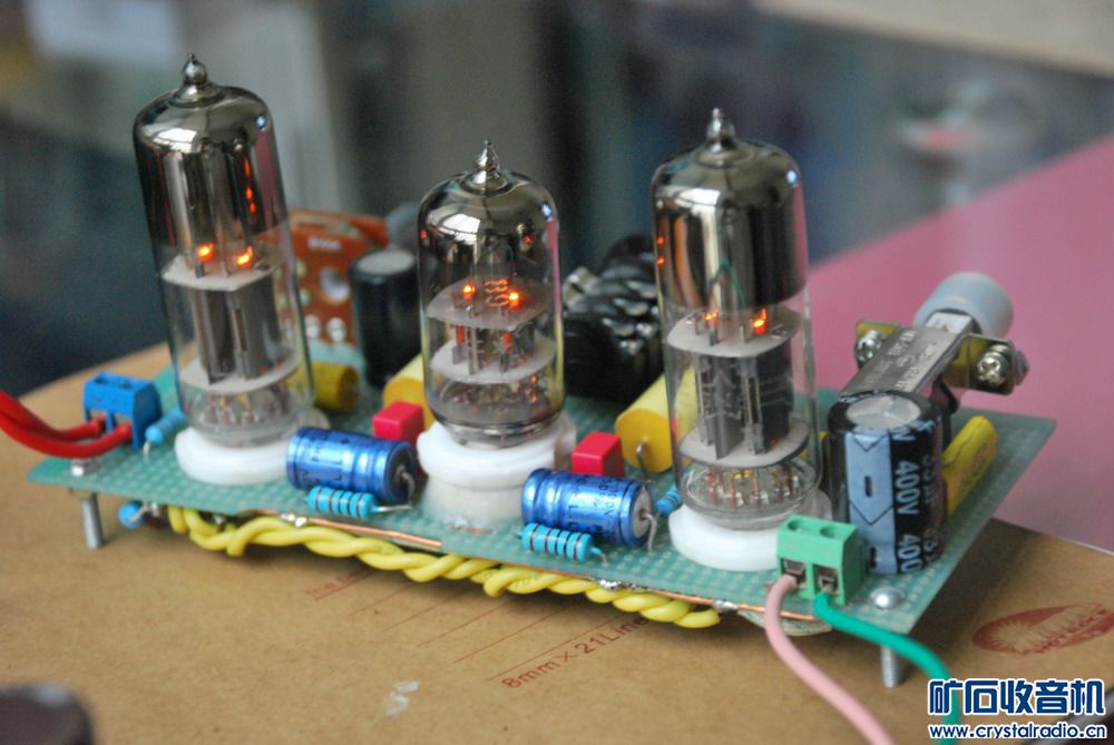

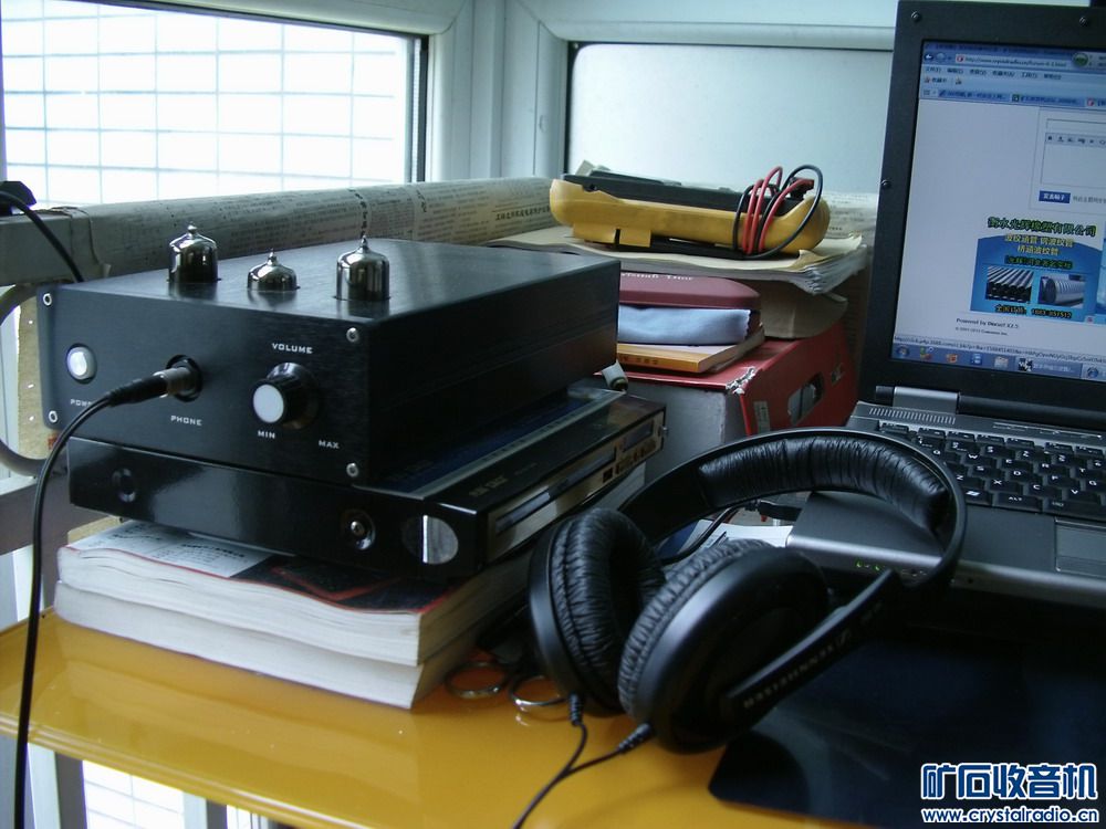

前时间闲暇无事,网上买了块同轴、光耦、USB输入解码器,试听声音不错,看看手头还有几只小老胆,便买来机壳和50W双15V电源变压器,把变压器重改绕了几个副绕组,DIY了一台阴极输出的胆耳放,调校了一段时间,觉得声音还行,耳机听听音乐,不影响他人,也是不错的选择。 DSC_342400.JPG DSC_342500.JPG DSC_342900.JPG DSC_342800.JPG DSC_343000.JPG DSC_343500.JPG DSC_342200.JPG DSC_343600.JPG DSC_343100.JPG FILE0197.JPG

 楼主| 发表于 2013-6-20 09:33:28 | 显示全部楼层
百密一疏,光顾外观了,由于电子管的大部分都在机壳内,工作时间长了机子的温升厉害,虽然当时考虑铝壳散热很好,但实际连续开机长时间高温恐让其他耐热差的原件“折寿”,如果把胆的位子升上来,可能情况就好多了,无奈夏天开机只好打开上盖了。

发表于 2013-6-21 06:32:06 | 显示全部楼层
在侧面装个小风扇,往机箱内送风…风扇降压使用…
发表于 2013-6-21 16:15:54 | 显示全部楼层
小鸡鸡还蛮硬郎的,都跑到外面来了。你外面还要做个网罩。还有你板子上的磁头是派什么用的?
 楼主| 发表于 2013-6-21 18:36:30 | 显示全部楼层
风扇就免了,我不太喜欢那呼呼的噪声,吸进去的灰尘毕竟不像电脑主板那样好收拾。磁头是利用里面的电感做电子滤波用,开开盖子还是很方便的。

 楼主| 发表于 2013-6-22 18:55:30 | 显示全部楼层
电子滤波在这里很有作用,其等效电容容量约等于滤波电容容量与晶体管的放大倍数的乘积。减少了扼流圈带来的体积问题,基本上杜绝了电源带来的交流声,使放大器无信号时非常安静。偏压电阻47K-100k,大一点直流高压上升慢一点,为胆管灯丝加热提供一点时间,对胆寿命延长有好处。
