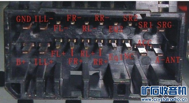

这台车机您试过电没有啊   我怎么点不亮呢   应该怎么接线啊

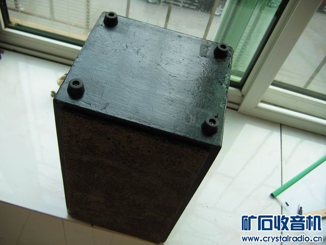

橡胶垫已经开始发挥作用了,首先,放在自制的无源音箱上,觉得很合适,弹性良好,一定能大大减小箱振。

橡胶垫已经发挥作用
1、用于音箱脚

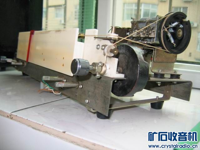

2、用于一个半拉子工程----无机壳的机架,打算做好了就这么开架用

晕了,我不试难道把坏的发给你?我看你有个发烧友群,以为你是老江湖了呢 谁知道你刚出道啊

能亮了   但是中波收不到台,不知道哪里隔着?请指教!
 楼主| 发表于 2013-7-7 21:29:01 | 显示全部楼层
中波要用环形天线,一根拖线满刻度都是躁声

类似于电视机UHF的圆形天线,一端接机壳,一端接天线输入,环的直径可以在20-40厘米之间。
