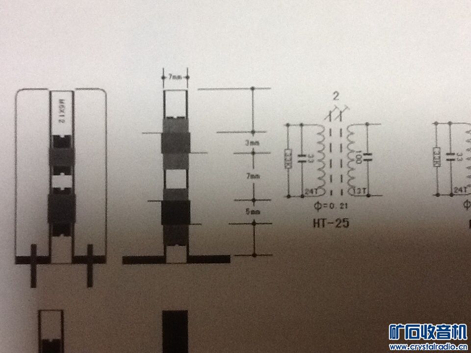

印制电路板自己做的吗?我也想学做PCB。
发表于 2014-3-9 22:12:34 | 显示全部楼层
强烈要求楼主上中周及鉴频器数据,以及匹配电容数值,和解码的所有电感参数,谢谢!

 楼主| 发表于 2014-3-9 22:43:58 | 显示全部楼层
等有时间给您画个。

 楼主| 发表于 2014-3-22 20:23:23 | 显示全部楼层
画了个图,不知兄弟能否看懂:
补充内容 (2014-8-31 18:09):
实测鉴频中周更正:初级为80T左右,线径0.13;次级18T+18T+10T,线径0.27,电容为6.8P,初次级距离4.4mm,其他不变。
发表于 2014-3-22 20:29:37 | 显示全部楼层
谢谢老师!这个能看会,太感谢了!
