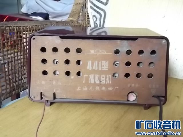

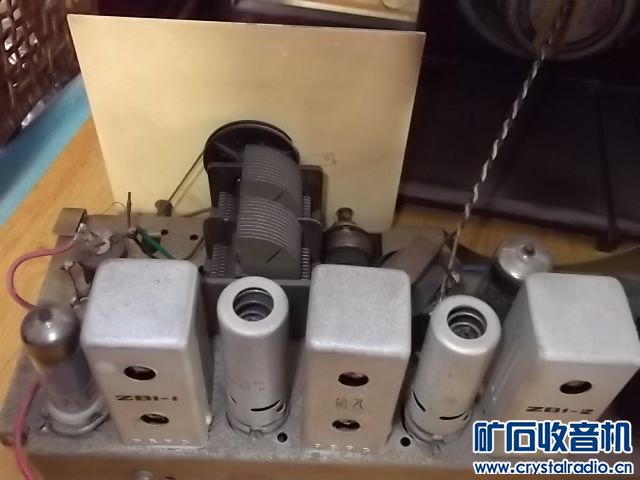

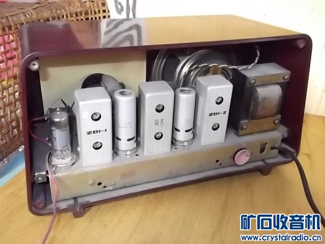

2003年老城里拆迁,搬到西青道高层住,此楼是钢筋水泥结构,带来的宝石牌四灯收音机收不到广播,此机地方小不能加高放,于是加了一级中放提高灵敏度,加了一只6k4及电阻电容和一只中周,进行改造, DSCF0424.JPG DSCF0425.JPG

DSCF0427.JPG DSCF0429.JPG 最主要的是玩一玩两级中放电路,为以后实验更高级收音机打基础。

电脑出现故障好几天没有上网。宝石441收音机小巧玲珑,备受消费者欢迎,但是其电路设计有先天不足。楼主加装第二中放提高灵敏度的方法值得借鉴,特别是底盘下面加金属隔离以防止自激的方法,足以证明经验老道。

谢谢,白版过奖了,我在军工,这都是从军机上学的。
补充内容 (2013-8-26 22:07):
两级中放缺点,中频太窄音质不好,为了克服这个缺陷三只中周,第一只调到465,第二只调到460,第三只调到470,这样既克服了缺陷又增加了灵敏度。
