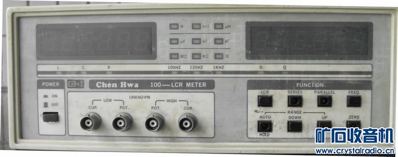

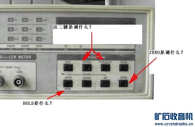

新进台湾铨华 100 LCR自动测量仪,以下有八张图:请教使用方法
 楼主| 发表于 2013-6-15 12:43:36 |
前几天同时在矿网上买进Zentech 100 Che Wha 100 CLR 数字电桥有九人,我是最后买进的。但不见买进的发帖,大家多会用?Zentech 100 Che Wha 100 CLR 数字电桥说明书网上搜了好几天,找不到。在此求救。

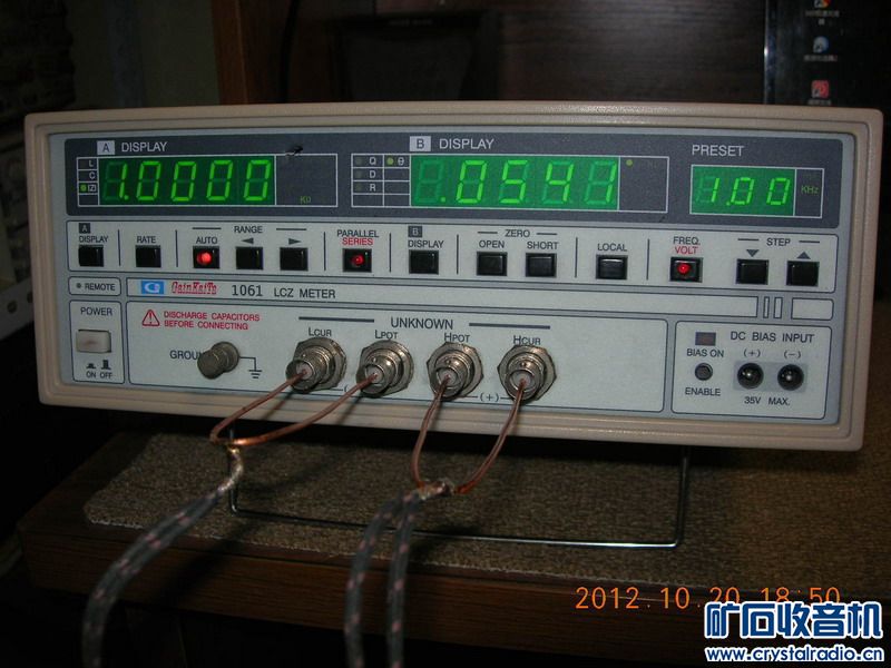

网上搜到的:
台湾诠华1061 LCR数字电桥测试仪

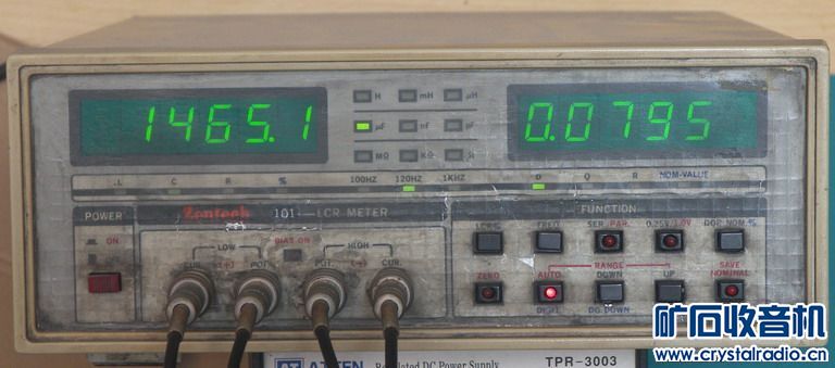

台湾产诠华ZENTECH牌101型RLC数字电桥

ser测量串联等效电阻,par测量并联等效电阻,Zero开路短路清零,hold读数保持。没用过LCR,根据英文翻译猜的。

LOW  CUR  和HI  CUR   用串联组合可以测量出稳定的LCR   值      POT 空的不用,

目测不是这样的,这俩按键是测量的串联等效模式和并联等效模式,测量的还是电容或者电感而不是等效电阻
发表于 2013-6-19 08:11:33 |
报歉,前面回复快了,那几个键正确的解释应该是楼上说。比如,按下SER键,是按串联等效模式对LCR进行测量,当然对电容而言,仪器显示的电阻值就是串联等效阻值了,也就是常说的ESR(Equivalent Seriers Resistance)。

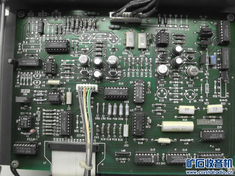

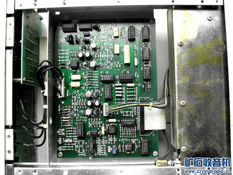

朋友 请教你一个问题  我也收到一台 和你一样的铨华 100 LCR自动测量仪  ,但是少件  看到你上的图 能帮我看一下有几个芯片的型号吗,谢谢了。
