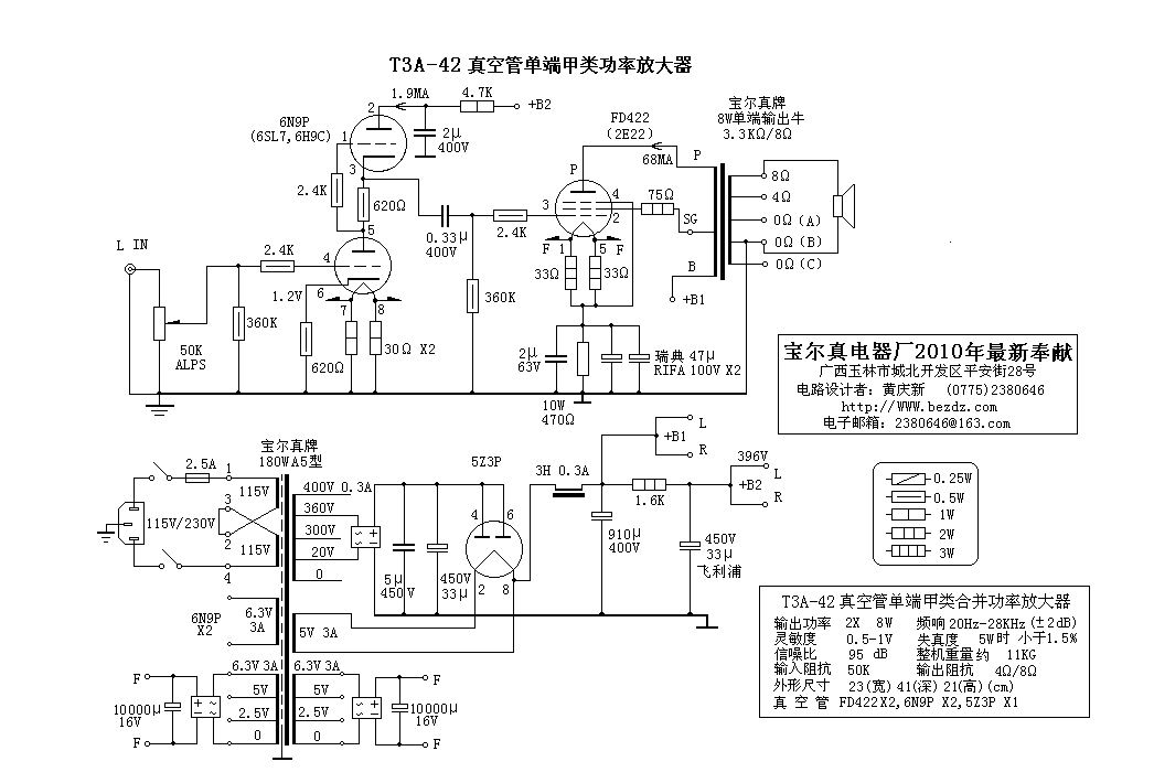

我来一个更简单好声音的
火星计划2009 发表于 2013-8-22 07:17
我来一个更简单好声音的
第一图画的工整也有特色,但是有几个疑问:
1,6P14的外壳上画有地线符号,请问是怎么样实现接地的?
不要告诉我,你用了屏蔽罩,把屏蔽罩接地就是了,因为如果是屏蔽罩接地,那么接地符号就应该画在虚线圆圈上。
2,同样是电子管,为什么整流管仅仅画一个圆圈来表示,而其余的电子管,又画上电极呢?
3,每个声道,为什么在输入端与输出端重复接地?这是有违常理的,因为重复接地,往往会导致干扰,引起嘈音甚至啸叫。
发表于 2013-8-22 13:58:17 |
回复伟大的VIP会员:第一张图不是我发的,我不会做任何解释,我的图画的很清楚了你要是有一丁点基础知识就不会问如此低级的问题了
