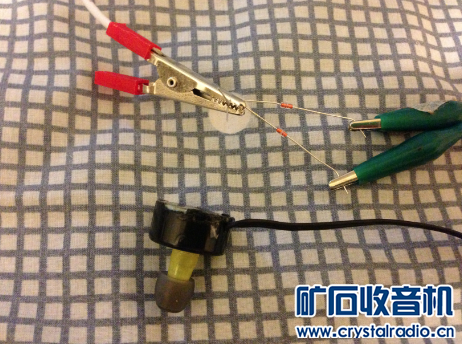

看到龙虾兄的搏客:
只需把兩支高频二极管(ISS86 , ISS106)接 往一條1.1M-1.5M夫拉杆式天线加一个高阻抗耳机就收到FM电台,
利用拉杆天线的長度调台.
我剛试過,雖声小(蚊声)但真收到.神奇!
Screen Shot 2013-06-14 at 6.40.24 PM.png Screen Shot 2013-06-14 at 6.48.34 PM.png
补充内容 (2013-7-7 16:32):
利用拉杆天线的長度调台.
選擇性當然不及用可変电容和线圈.
所以一定會混台,或只能收强台.
做法看第二版下图.
用厚泡泡胶包好天线,然后拿着,另一隻手拉杆调台.
我離FM発射台22千米,在高樓把天线貼近窗戶旁,或申出..的

补充内容 (2013-7-7 16:34):
或申出窗外,都可收到FM的强台和一兩个其他的FM台.
我能確定是FM台,因收到的台和用FM收音机收到的一樣.
也试过在離FM発射台5千米
的沙灘上,也能收到.

这个怎么形成回路的?有点不理解
发表于 2013-6-15 09:34:01 |
这个是通过耳机对地的分布电容形成回路的,如下图,相当于倍压检波电路。
发表于 2013-6-15 09:57:00 |
通过人对地的分布电容,声音应该不稳定.

这个要顶,我也试试,不过没有调谐怎么收电台啊
发表于 2013-6-18 10:44:45 |
确定是FM?不会是AM?
