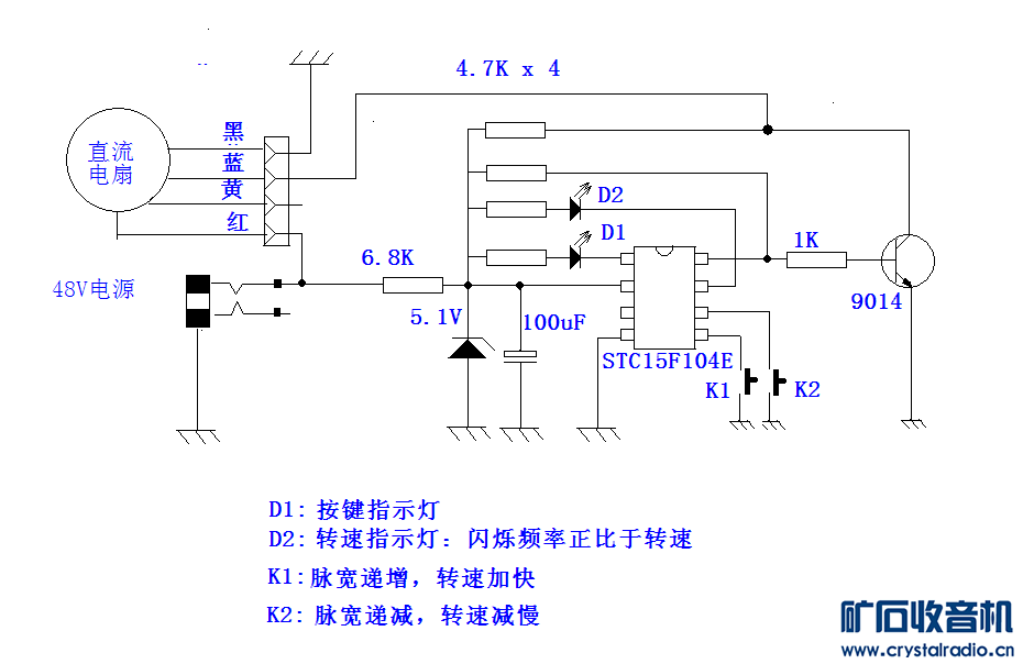

8脚单片机闲置着也蛋疼,索性PWM输出控制直流电扇
系统:STC15F104E  4KB FLASH+1KB EEPROM

发表于 2013-6-12 13:29:27 | 显示全部楼层
9014能工作在48V?
发表于 2013-6-12 18:41:22 | 显示全部楼层
48V电源哪里来呢
发表于 2013-6-12 19:18:46 | 显示全部楼层
牛人!俺就是学不了这个,记性太差了
 楼主| 发表于 2013-6-12 22:37:57 | 显示全部楼层
开始游戏 发表于 2013-6-12 18:41
48V电源哪里来呢
这个是在维修电信的交换机之类的东东所用的电源(48V) ,板子原本是插入机框里工作的额,维修时需要拔出来,此时脱离了机
箱风扇的散热作用,维系定位时板子温升很高,因此用这个小电路DIY一个可按键调速的电路.  其实风扇也已用9 、12、 24  、36V
都可以的,没啥讲究的.  像电脑主板的风扇一般就是12V的.
