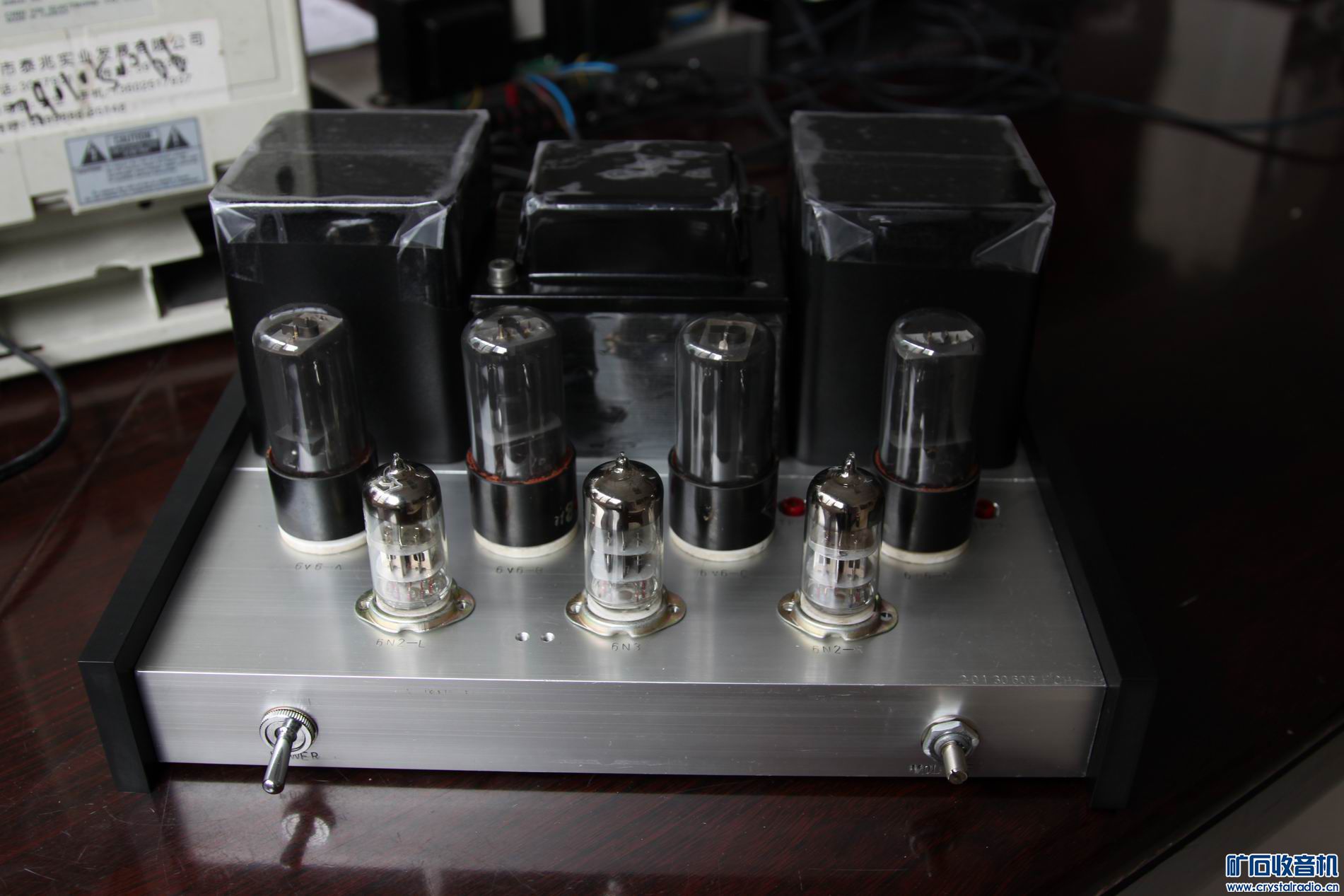

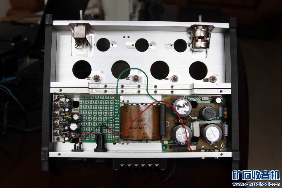

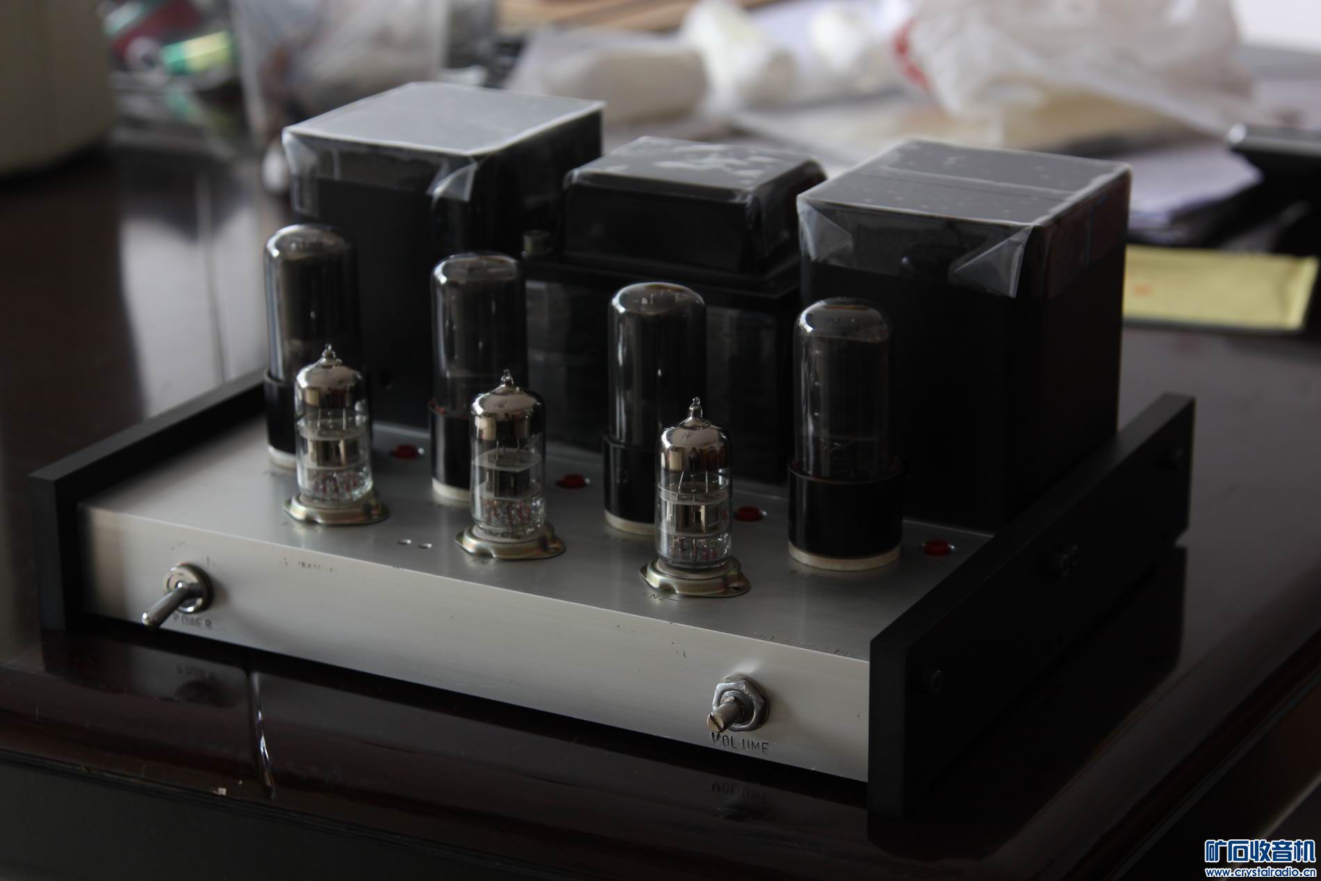

       自上次6P1单端成功以来,总踅摸着干个更好的胆放,终于搞到了5只58年的南京6V6GT,这么经典的东西不搞推挽太糟蹋了,于是乎新胆机项目就上马了,就在总装之前,突然感觉缺了点什么,想来,自己闭门造车肯定没有集思广益来的好,趁着还好改动,发个图片给网友看看,恳请朋友给予指正,我当衷心地感谢大家,共同搞出好东西与大家分享。 调整大小 调整大小 IMG_9089.JPG

机壳好养眼~~
内部相当的漂亮~
电路用6n2之类的管子倒相么?
输出端子感觉用这种不太好~~切换需要工具(个人意见)
功率管后面的四个插座是做何用的?

 楼主| 发表于 2013-6-12 11:47:58 | 显示全部楼层
硝化甘油 发表于 2013-6-12 10:28
机壳好养眼~~
内部相当的漂亮~
电路用6n2之类的管子倒相么?
谢谢!输出接线板是存货,不用花钱,咱这不是节俭搞闷烧么。效果很好的,通过电流不比接线柱差,用把螺丝刀就可以了。
管子旁边的插座是测试点,方便调整负压的。
前置倒向是6N2,放大是6N3,便宜 啊。

发表于 2013-6-12 13:26:53 | 显示全部楼层
fch768 发表于 2013-6-12 11:47
谢谢!输出接线板是存货,不用花钱,咱这不是节俭搞闷烧么。效果很好的,通过电流不比接线柱差,用把螺丝 ...
我觉得还是dynaco的好,6F2,五放大,三屏阴分割倒相,经典的火凤凰

发表于 2013-6-12 14:03:47 | 显示全部楼层
推挽机要想做的好,一台示波器是比必须的!

发表于 2013-6-12 16:20:20 | 显示全部楼层
南京6v6gt推挽我做过,音质相当细腻,跟你的电路差不多,用的6n8p倒相与前放,支持楼主!
