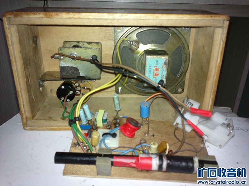

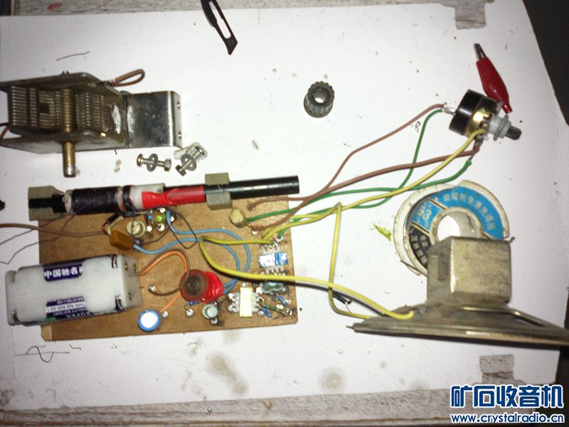

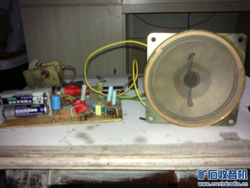

利用业余时间DIY个收音机,请群里的老师们多指教。参照一本老书的电路图,此书是我爷爷年轻时买的,现在已经很破旧了,爷爷年轻时也是个无线电爱好者,我受传染。从初中开始接触,一直到现在。一直没有什么大长进。这个收音机花了好几个晚上做好的,电路板用的是三合板,做好后,有点大,放不到机壳里,所以没有上后盖,另外,组装完毕后,没有调偏流,原因是声音比较不错,没有杂音,收台也比较多的,我在北京通州,不知道有没有坛友。开始的时候焊好了,但是不小心,把高频管弄烧了,并且开机总是嗷嗷的叫,听得头都大了,查了好久才知道才知道最后负责推挽的管子有个焊反了,原因是换了一个管子,因为推挽的管子要一样,才不至于造成失真,焊接的时候没有注意这个问题,下面上图。
小小的凳子就是工作台
小小的凳子就是工作台
全貌
全貌

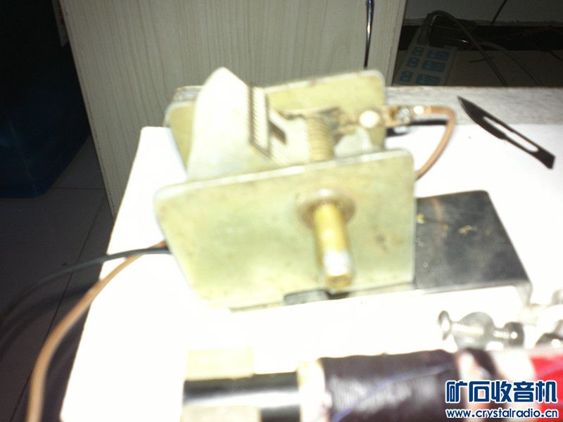

老单联
老单联

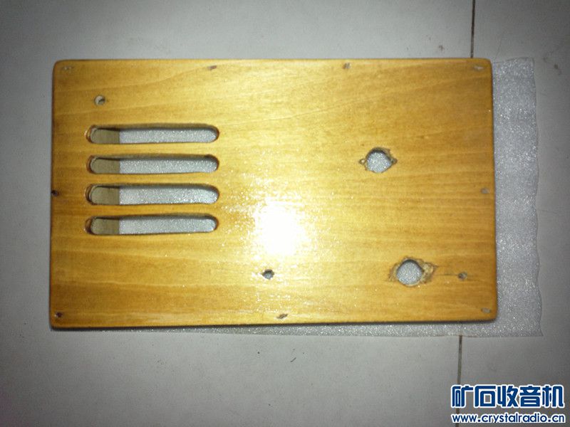

爷爷年轻时做的外壳,重新上的漆
爷爷年轻时做的外壳,重新上的漆
初步效果很好
初步效果很好
