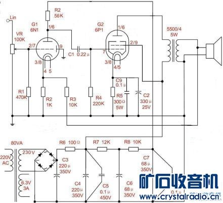

前辈看看那个电路图比较适合新人做6p1单端
发表于 2013-6-8 00:04:39 | 显示全部楼层
应根据你有什么管子.有没有低频栀流圈等材料选图.而制作一个【配件请单】.应是每个DI者应学的一项技能.不要假手他人
 楼主| 发表于 2013-6-8 00:13:29 | 显示全部楼层
shiuyipyuen 发表于 2013-6-8 00:04
应根据你有什么管子.有没有低频栀流圈等材料选图.而制作一个【配件请单】.应是每个DI者应学的一项技能.不要 ...
前辈可是我是新手电路图只是知道一点还请前辈明示
发表于 2013-6-8 00:13:59 | 显示全部楼层
看看这个怎么样,应该能理解了吧,再纠结就没办法了!
 楼主| 发表于 2013-6-8 00:16:11 | 显示全部楼层
可是这个怎么没有电源变压器的参数啊!变压器还有输出牛想自己绕制
前辈有参数吗?

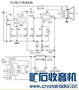

6N1,6N2都可以,6P1管子不算太难推。我看6N2的那个线路比较好!6N1的放大系数不是很高屏级电阻还比较小这样有点担心不能够满推呀!用6N2的线路装好听听,在插上6N1试试,他俩管脚是一样的!再有80W电牛带动两个6P1不是问题,用不着做两个电源,整机电阻使用3W的金属膜电阻足矣,现在胆机的图用电容普遍非常巨大没有那必要,电源的前两个电容100UF住够,耦合电容0.047足够不要迷信油罐电容,因为很多都不是油罐,选用几毛钱一个的CBB效果也是不错的!6P1阴极电容用到330UF他巨大了!选用20V100UF的胆电容效果会令人非常满意!

图中的820欧电阻可用一只270----300欧3瓦以上线绕可代用,这个100uf------50v50uf--100uf都可用。玩的东东没有死标准。电源别做小功率的就行。
