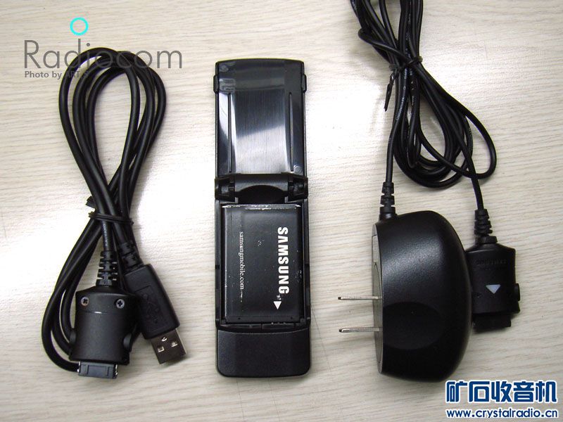

挑出品相、性能还算OK的“鸡肋”一组,洗净待变。

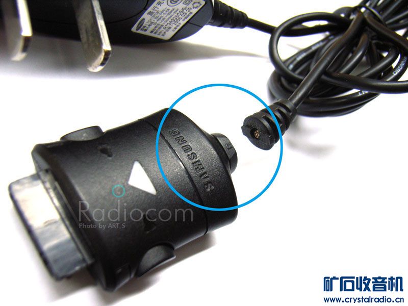

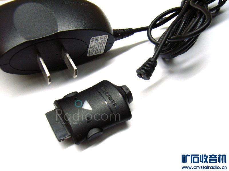

剪断充电器的插头部分备用。

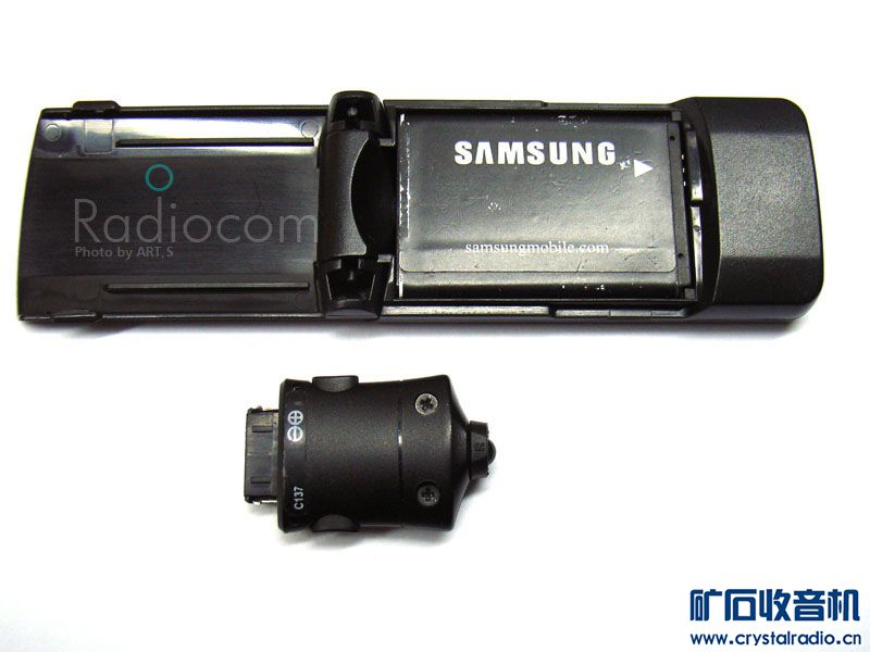

注意不要齐根剪断,插头上保留一截护线塑胶,并将切面用刀片修整平滑。

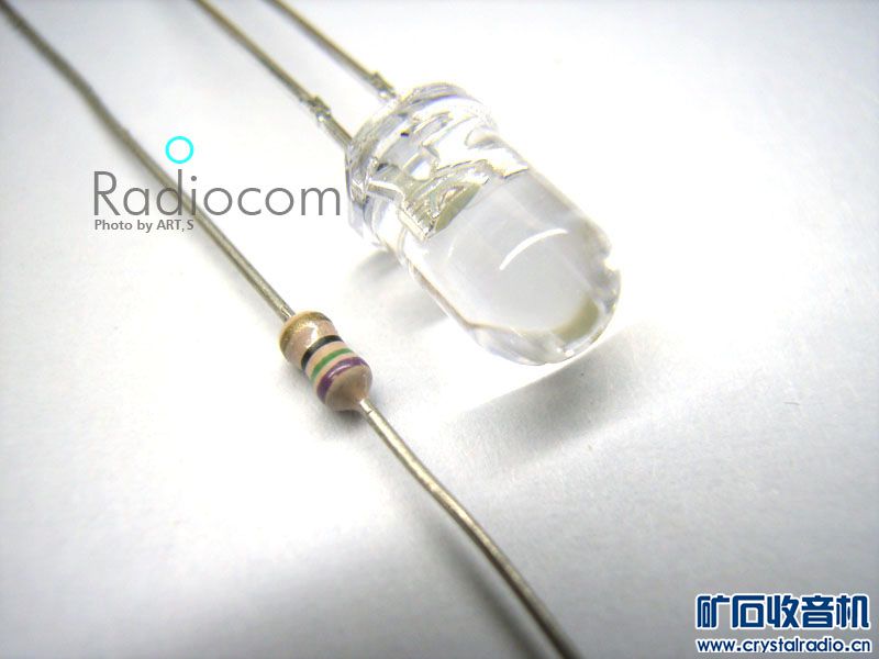

找来5mm白光LED、1/16W 75欧电阻各一只,
准备改装LED袖珍电筒插件。

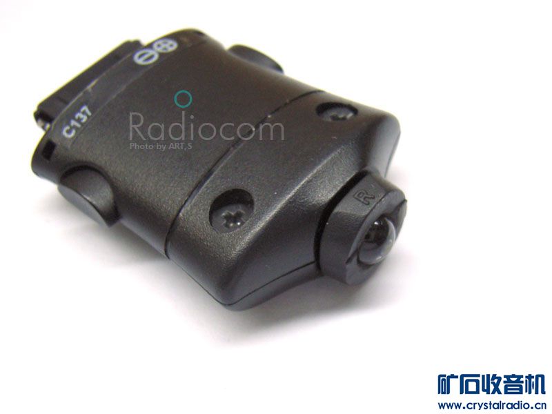

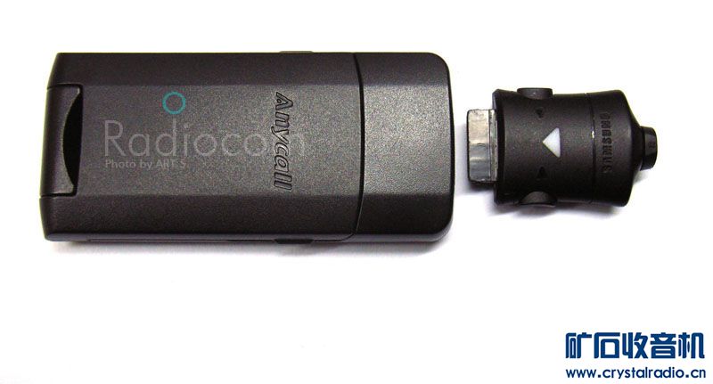

改装原理很简单,打开插头外壳,把备好的LED和电阻按图连接,跳过充电IC不用,
焊接完毕扣盖。
局部放大,看漂亮不~

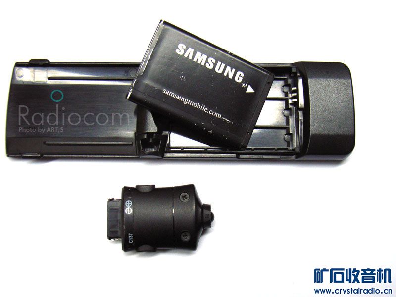

把锂电池装入电池盒;
准备插入LED灯插;

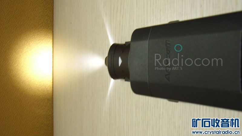

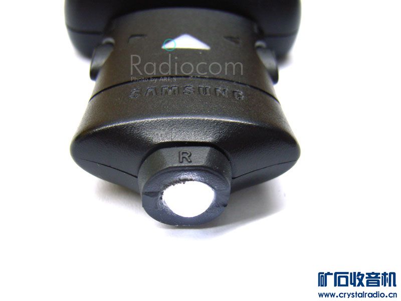

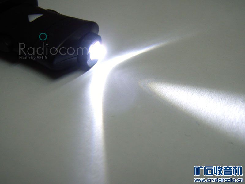

插入后亮了,哈哈!
还很亮!
“鸡肋变鸡腿”大功告成!!!

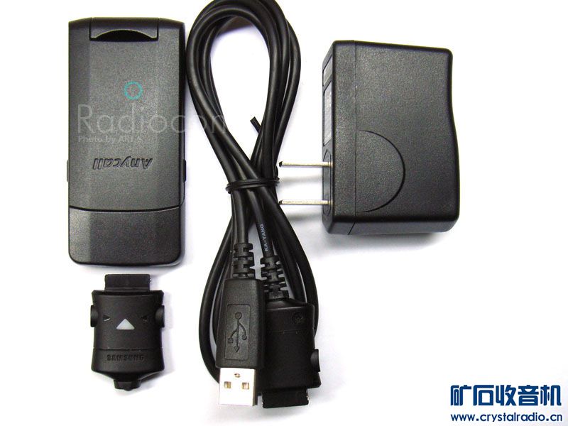

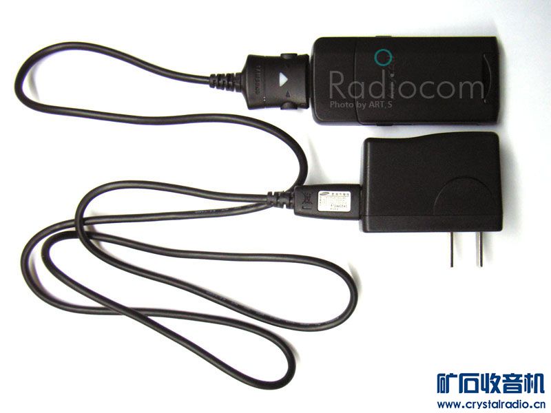

和新手机的5V/1A充电器,混搭新的LED袖珍电筒四件套。
这是充电组合,
还可以连电脑USB口充电,也可插入移动电源充电,灵活吧!

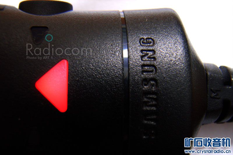

充电时,漂亮的指示灯,充满后变成绿色。
有了这套组合,夜晚出门很方便,放在旅行包里又不占地方。

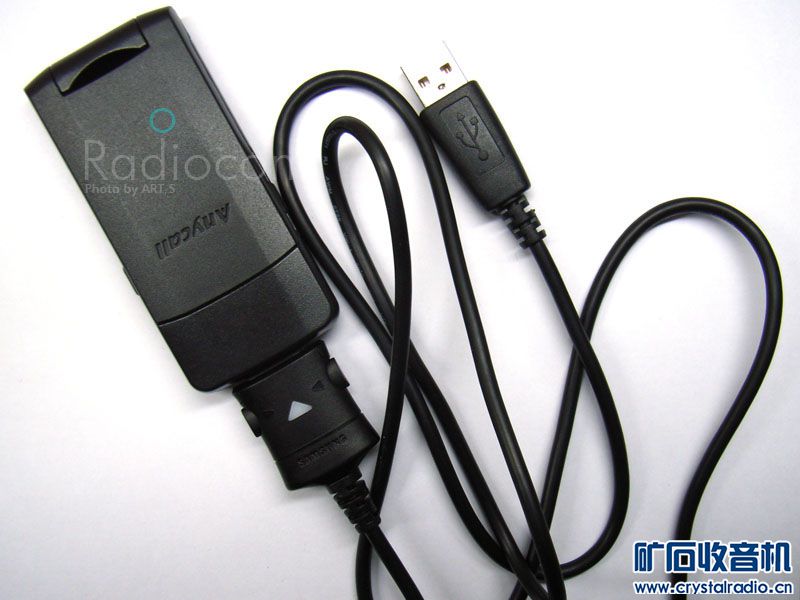

最重要的还是,它省电经久耐用,980mAH锂电充满后,可连续点亮90个小时,因为LED工作电流设定在10mA。
一天只用一小时的话,那就是90天呐!我的天啊!!!
效果甭说了,十米美女可辨,五米娇羞妩媚,一米内可以像美国特工一样作案了。
