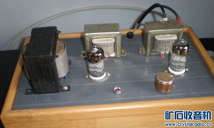

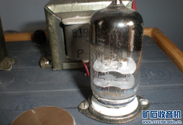

以前在坛里看见进修老师的6J9单端电路图,觉得做电脑功放很好,功率也够用,还省电(约15瓦),用5瓦的小电牛自绕的7K输出牛,高压135伏石整流,用CD机做音源,推豪杰双8吋箱子音量.推力我觉得够用。机壳是小竹茶盘,底板是家装剩的复合地板,元件就不用说了,都是最便宜的。音质方面我觉得高低音都行,再深奥的咱也说不出来。

有时间用铝塑板做两个牛罩就好看啦。

第一次见木板搭的,感觉挺好的。为何不把地板灰色一面弄到里边去呢?

翻过来就是红色木纹,我觉得有发浑的感觉。谢谢关注!

MIC效應明顯不?
 楼主| 发表于 2013-6-7 20:05:55 | 显示全部楼层
wangoowang 发表于 2013-6-7 18:34
MIC效應明顯不?
您是指麦克风效应吧,我没觉得有。
