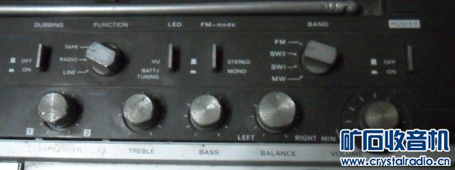

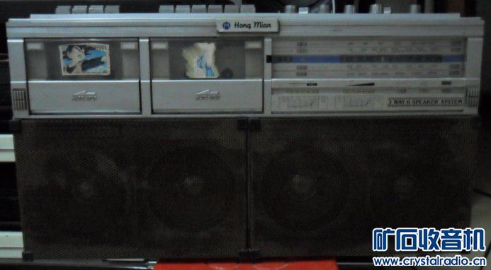

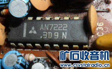

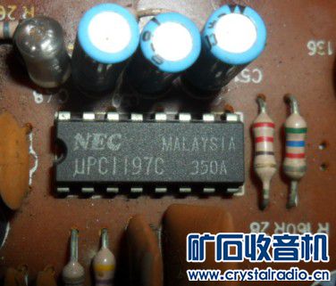

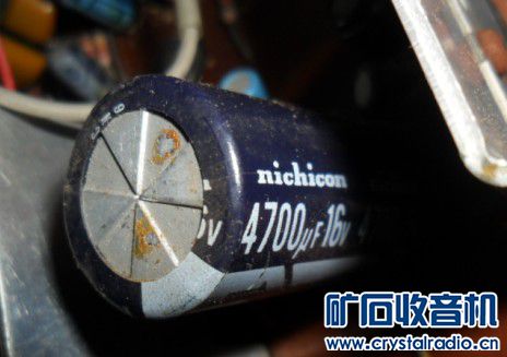

今天收了一台红棉牌六喇叭双卡收录机,能开机,但是开机后即发出嘟嘟的声音,音量调节对这声音没有丝毫的作用,难道是滤波电容坏了?
此机重5公斤多,提在手里沉甸甸的,四个喇叭一字排开,煞是壮观。
上面有不少旋钮,功能挺多。

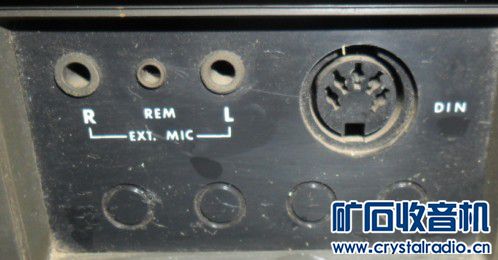

后面的插孔。

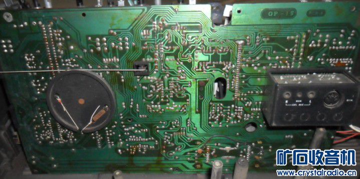

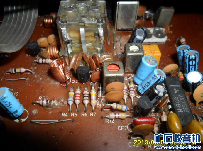

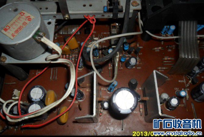

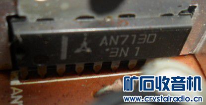

电路板挺干净。

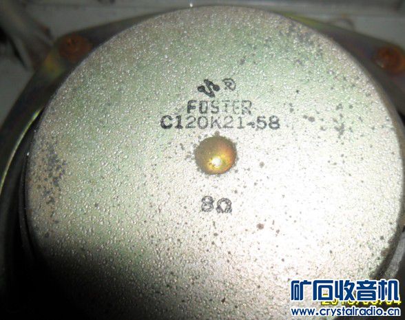

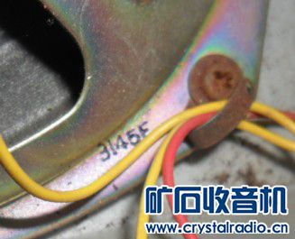

一对4.5寸FOSTER喇叭,小日本品牌。
喇叭沿上还印有编号。

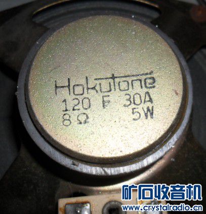

另一对是HOKUTONE喇叭,也是小日本的品牌。
貌似用的小日本的元件不少。

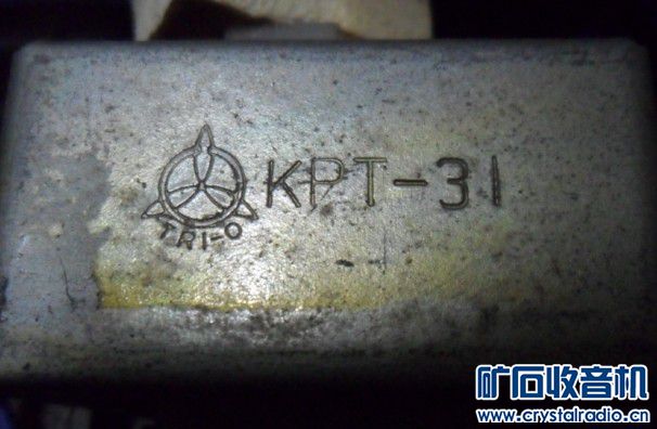

电源变压器。

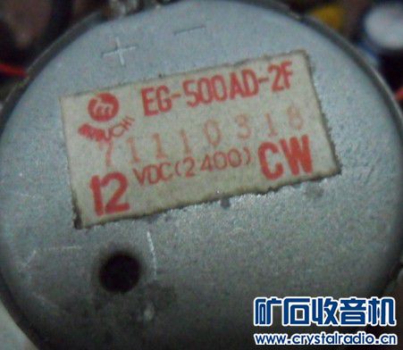

卡座电机。

发表于 2013-6-4 23:22:46 |
这机器板子看着没动过,应该是功放和前级之间出了问题,重点检查转换开关

发表于 2013-6-4 23:56:32 |
如果是交流供电开机就嘟嘟响,检查一下电源滤波电容以及其它滤波电容先。

多谢,就是用交流电的时候嘟嘟响,电池没试。感觉应该是滤波电容的原因,抽时间查一下。

发表于 2013-6-5 19:42:13 |
  根据楼主描述,很可能是低频自激现象,建议检查功放集成电路外围的电解电容。我给你提供一个维修思路:先检查电源,变压器次级输出是否正常;桥式整流四只二极管是否正常;然后检查电源开关触点是否接触良好;功能开关及波段开关接触是否良好。完成以上步骤,检修收音机无声,接通电源后用金属镊子或直接用手指接触一下音量电位器的端子,若扬声器中有感应交流声,说明功放基本没问题,故障在电位器及收音头;一般以波段开关接触不良多见;卡座部分不走带,先摘掉传动带,在不通电的情况下用手拨动电机转轴,若旋转灵活,通电后看电机是否起动,若不起动,用万用表测量一下电机两端有无电压。有电压则是电机坏,无电压则检查机芯的簧片开关接触是否良好。
