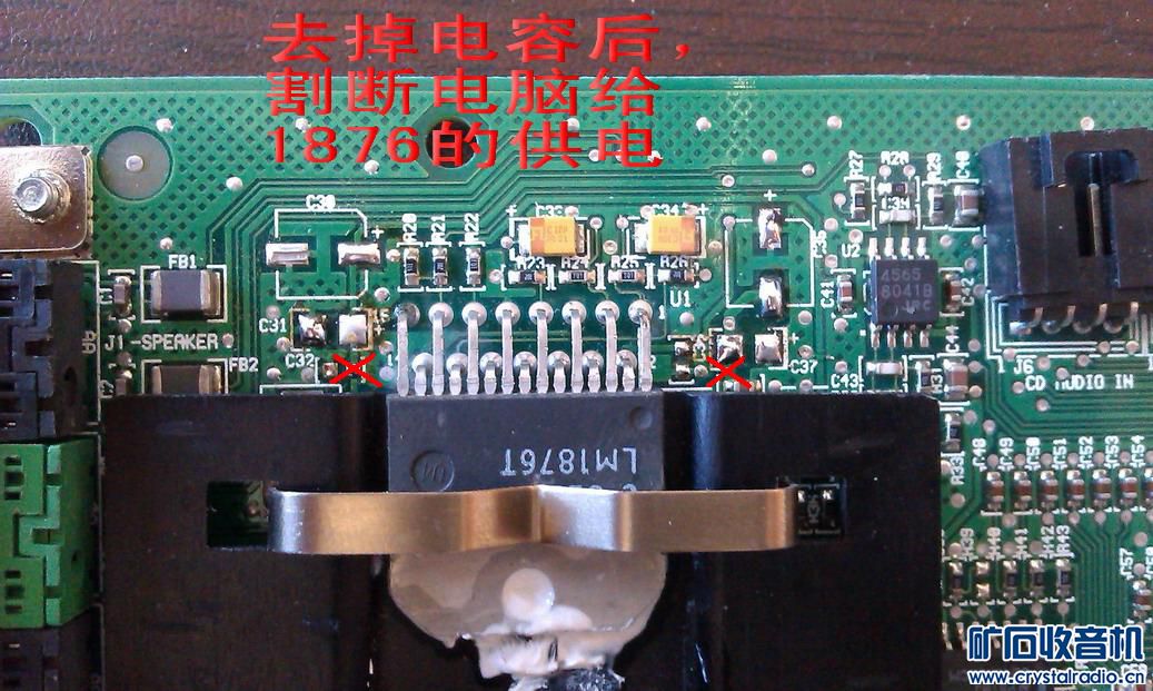

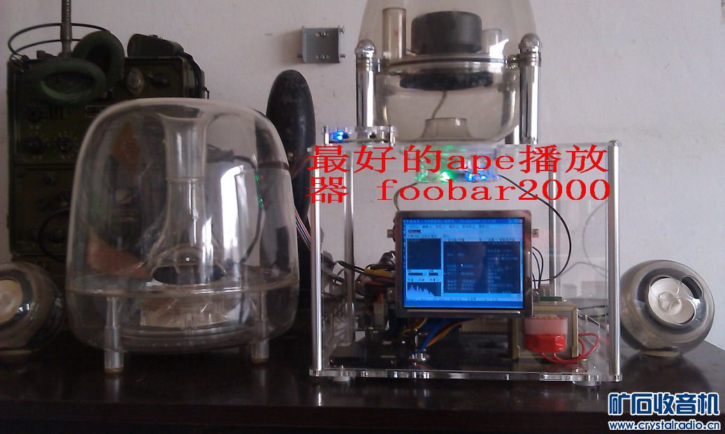

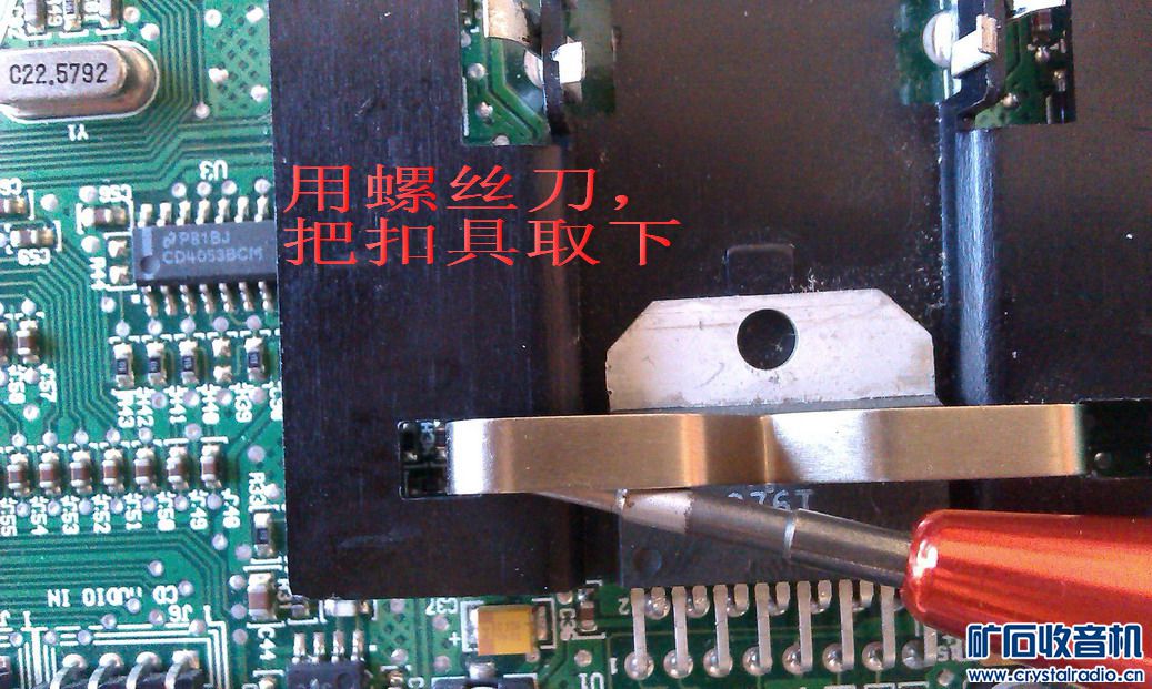

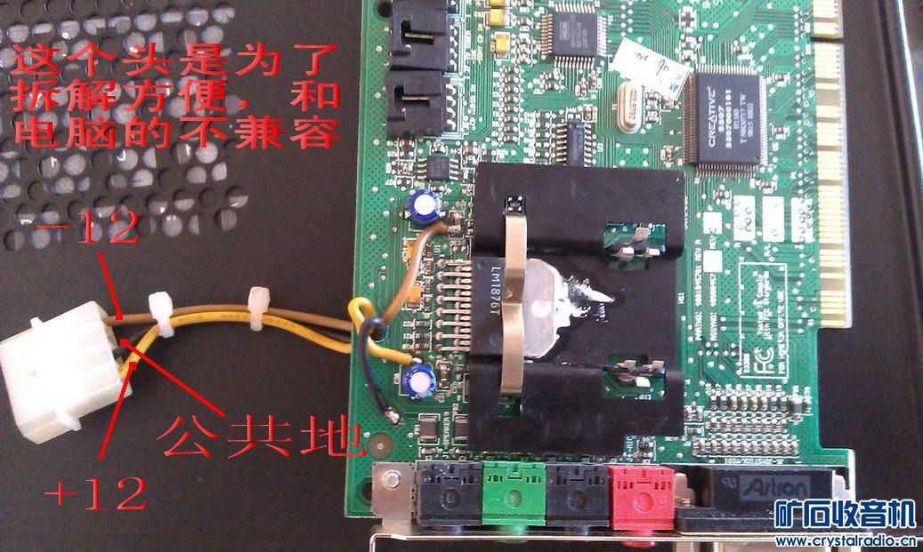

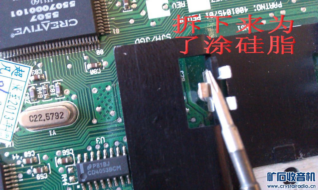

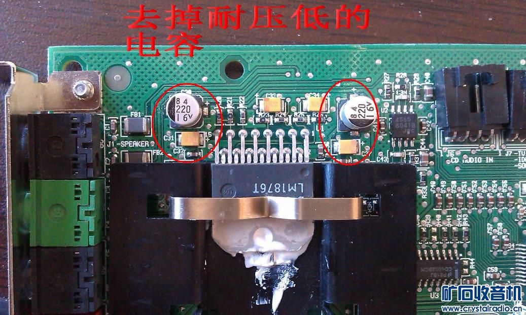

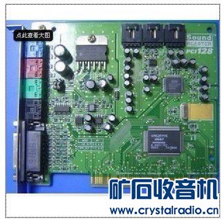

目前全球声卡领域功率最大的当要数创新S3300,唯一在声卡上带有美国发烧级的“LM1876T”暴力功放芯片,由美国国家半导公司生产,是公认的HIFI级别的单片集成功放。1876T低音醇厚有力度,信噪比高,中高音柔和细腻,音色相当迷人。因此在不少HI-FI和高档音箱中都有使用,包括惠威M200等音箱。LM1876T芯片每声道的标称额定功率为20瓦(8欧,RMS),虽然受制于声卡结构、电路等因素达不到20W的有效功率,但她仍然是公认的推力最强的声卡,网上有些不注意的网友的MX500耳机都被LM1876T”暴力功放芯推爆过,甚至有网友戏言就算是接上个铁锅也能推响。因此推一般无源音箱也是没有问题。

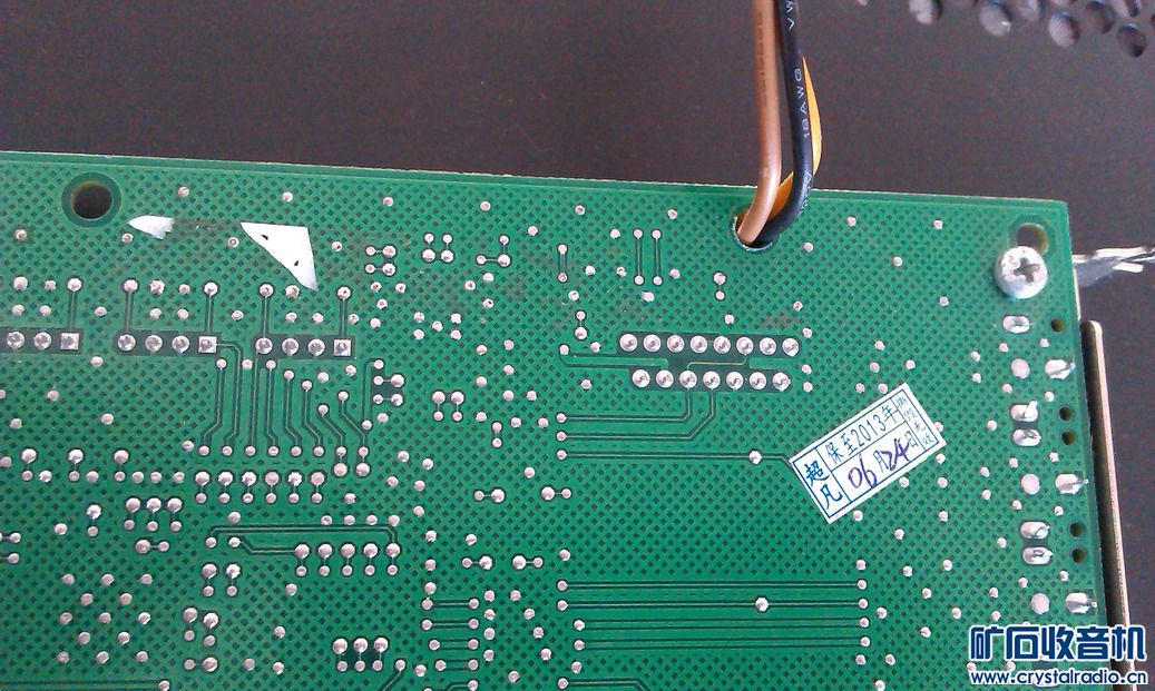

    声卡上的1876是靠电脑电源供电,-12V才只有0.3A,根本不能带动1876!最多输出5W以上的功率,所以第一步必须改造声卡,用一个外置的双20V变压器来给他供电,使他能输出真正的额定功率和效率!免去功放。。

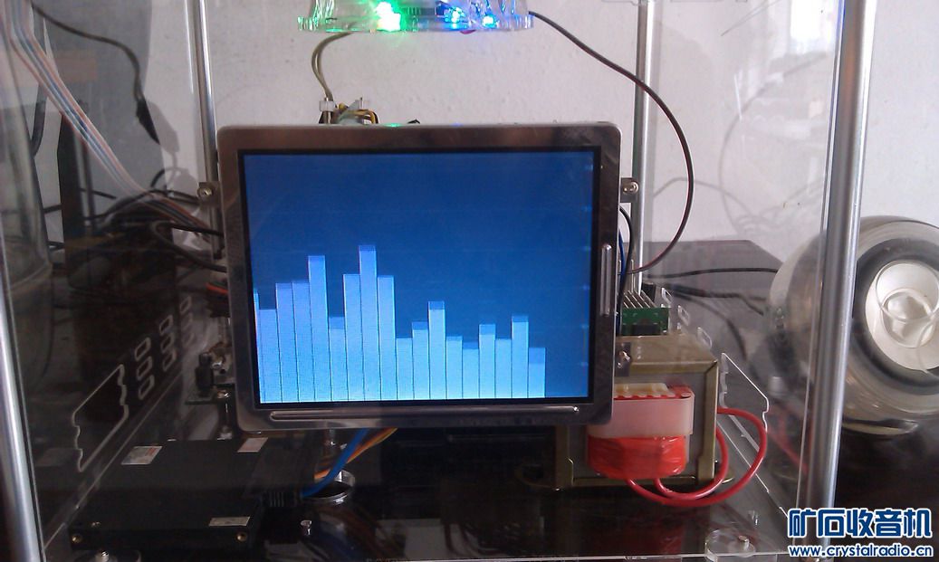

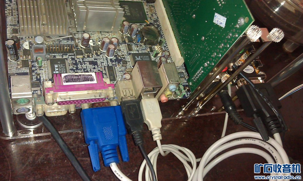

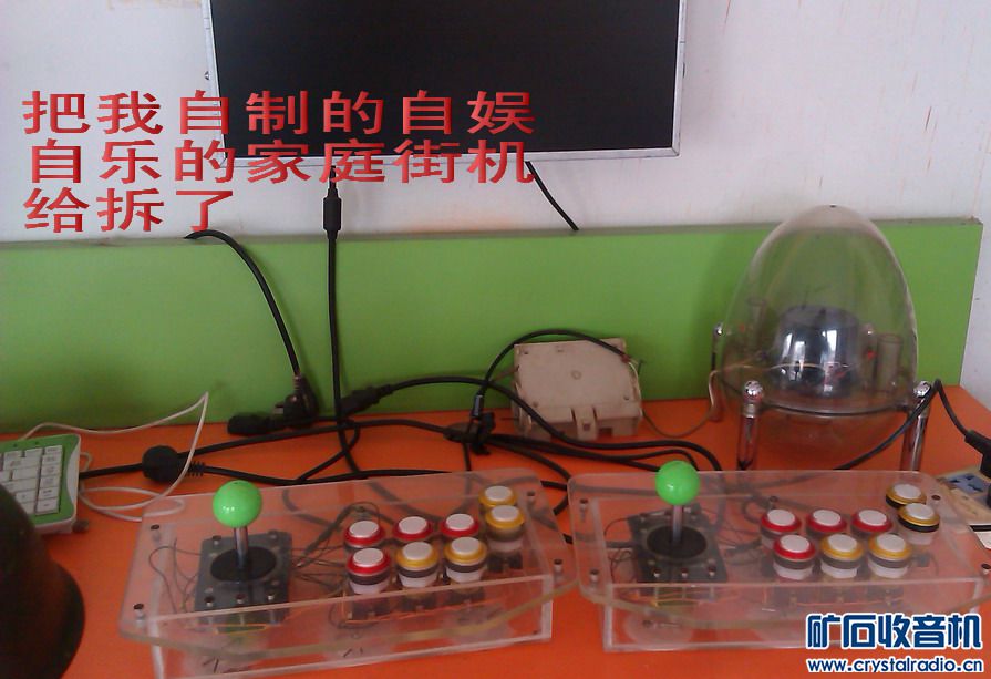

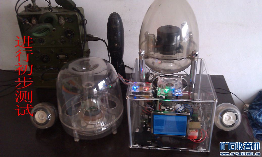

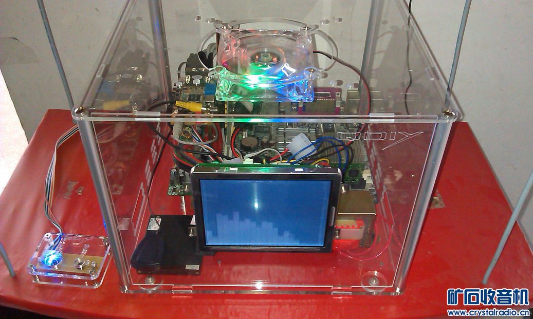

   为了这个APE播放器把我心爱的街机摇杆主机拆散了,利用那个英特尔的一体化主板 达到缩小体积 降低功耗的目的。。。

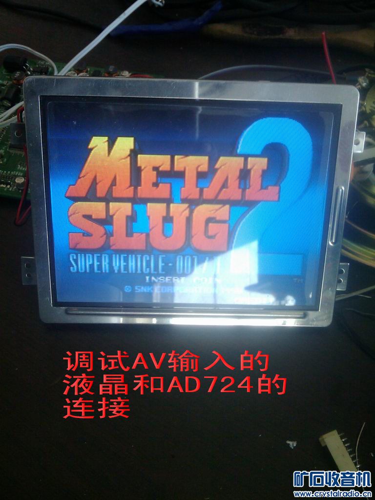

  液晶也是废物利用找了个AV输入的洋垃圾,然后难点是VGA转AV,自己洞洞板做了一个电路。。。
  为了显得更完美,在淘宝买了一个PC遥控器,可以直接遥控,完全可以免去键盘鼠标,显得更正规。。。
   至于播放器听信了网上的评测,用千千静听声音,发觉非常差,,后来才知道声音最好的是foobar2000,试听真是秒杀千千静听几十条街。。
   软件设置很简单,开机启动项添加上foobar2000,软件选项里让它自动播放而且循环播放,这样的话开机自己就会播放,完全无人工!

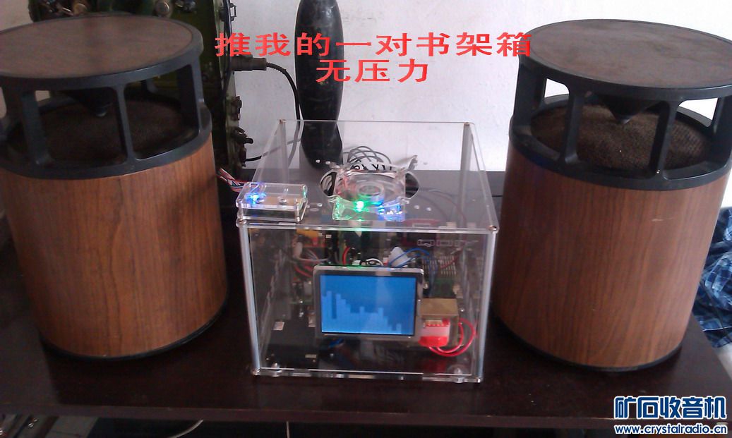

   本播放器输出20W,直推任意书架箱,试听声音非常悦耳动听,接上书架箱高音上升很高,低音很有弹性,但是这个声卡声音美国味太浓 太偏冷。至于那些无聊的形容词,我就不胡编乱造了

挺漂亮,这个得用XP系统?
 楼主| 发表于 2013-6-5 07:36:29 | 显示全部楼层
QQ1181863878 发表于 2013-6-5 00:22
1876能用在电脑主板上?
暴力声卡 自带1876
 楼主| 发表于 2013-6-5 07:37:47 | 显示全部楼层
wrtn2012 发表于 2013-6-5 07:35
挺漂亮,这个得用XP系统?
是XP
设置自动开机启动,弄个脚本,完全不需要人工干涉,不需要键盘鼠标

 楼主| 发表于 2013-6-5 08:17:08 | 显示全部楼层
QQ1181863878 发表于 2013-6-5 08:00
我还以为这东西是你设计出来的呢`原来是网上有卖呀!
网上那个最多输出5W,我只是改造了一下输出20W
